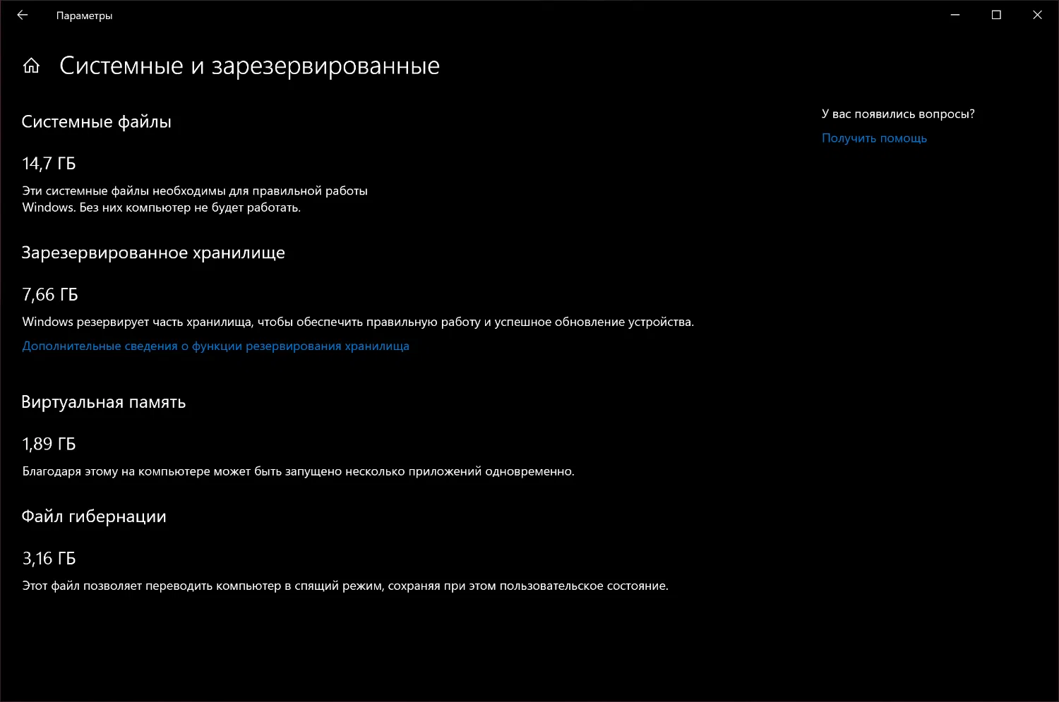

«Зарезервированное хранилище» обычно выделяет около 7 гигабайт на диске для обновлений, временных файлов, системного кэша и приложений. Когда будет доступно новое обновление, для его успешной установки Windows 10 автоматически удалит старые файлы в зарезервированной области.

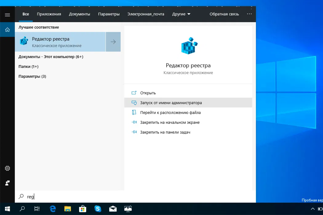

  • Откройте меню Пуск.
  • Введите поисковый запрос regedit и выберите самый первый результат «Редактор реестра», кликните правой кнопкой мыши по нему и выберите опцию «Запуск от имени администратора».
  • Редактор реестра – Запуск от имени администратора

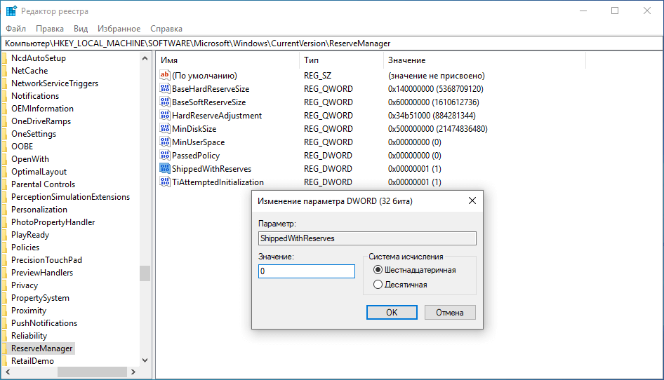

  • Перейдите по пути:
HKEY_LOCAL_MACHINE\SOFTWARE\Microsoft\Windows\CurrentVersion\ReserveManager
  • Выберите ключ ShippedWithReserves и смените его значение с 1 на 0.
  • Нажмите кнопку ОК.
ShippedWithReserves – 0
После выполнения данных шагов, перезагрузите компьютер для применения изменений.

Чтобы выяснить, отключилось ли зарезервированное хранилище после установки новой версии Windows 10 используйте следующие шаги:
  • Откройте приложение Параметры > Система > Память устройства.
  • Нажмите ссылку Показать больше категорий.
  • Выберите Системные и Зарезервированные.

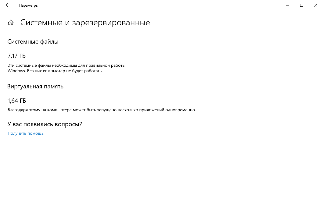

  • Функция «Зарезервированное хранилище» должна быть недоступна.
Функция «Зарезервированное хранилище» недоступна
Если вы по-прежнему видите секцию «Зарезервированное хранилище», то либо параметры были применены некорректно, либо после изменения реестра вы не выполнили обновление до новой версии Windows.
