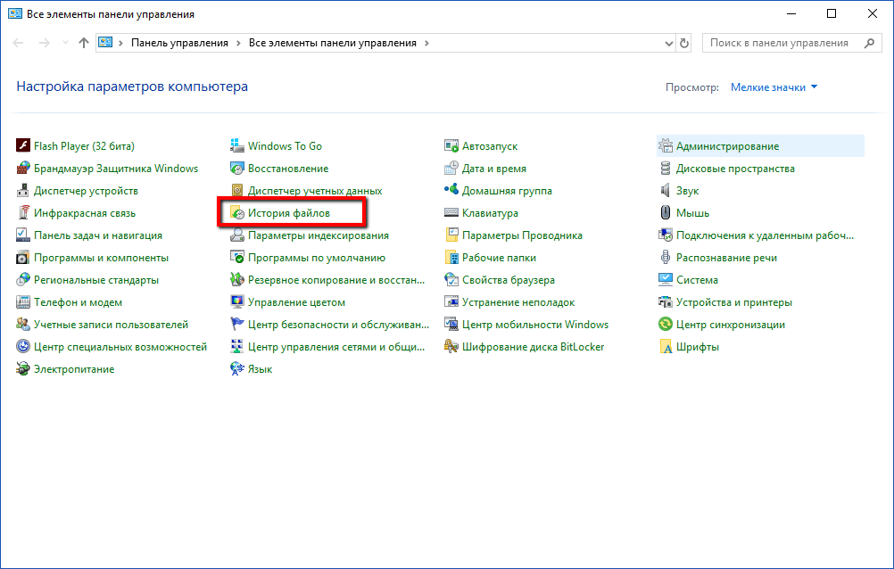

Сделайте резервную копию
Грамотная схема резервного копирования имеет решающее значение. Прежде чем вносить какие-либо существенные изменения в ваше устройство, вы всегда должны потратить дополнительное время, чтобы создать полную резервную копию вашего компьютера с текущей установкой, настройками, приложениями и файлами. Если что-то пойдет не так, вы всегда сможете произвести откат системы.
Конечно, часто обновления проходят без сбоев, и в сам процесс установки встроены механизмы, позволяющие отменить изменения, если что-то пошло не так. Однако, всегда нужно быть готовым, если что-то не получится. По крайней мере, сделайте резервную копию своих личных файлов, прежде чем приступать к обновлению. Вы также можете использовать сторонние приложения .

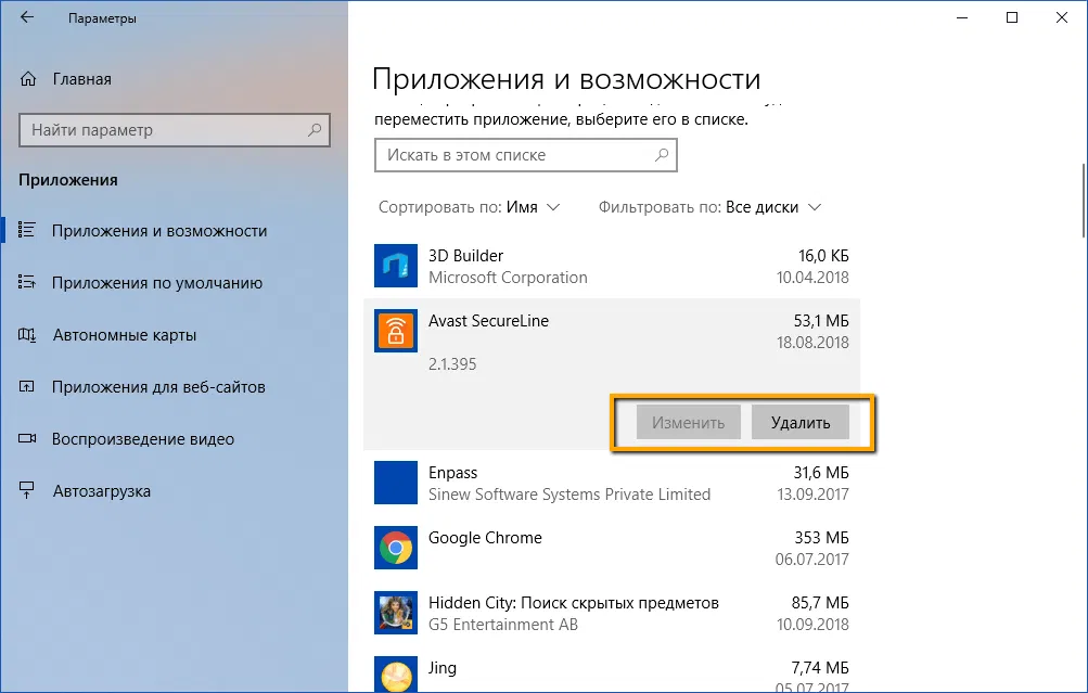

Удалите ненужные приложения
Очень часто антивирусные программы являются основной причиной сбоя установки. Поэтому если в вашей системе работает антивирус или другая программа безопасности, то рекомендуется отключить ее или временно удалить до момента завершения обновления до версии 1809.
Самый быстрый способ удаления приложения - воспользоваться страницей меню Параметры > Приложения > Приложения и возможности. Просто выберите приложение, нажмите кнопку “Удалить” и следуйте инструкциям на экране.
Устаревшие программы, которые разрабатывались для старых версий Windows также могут вызывать проблемы совместимости. Прежде чем приступать к установке, обязательно удалите любое программное обеспечение, которое может вызвать потенциальные проблемы. Вы сможете их снова установить после успешного обновления.

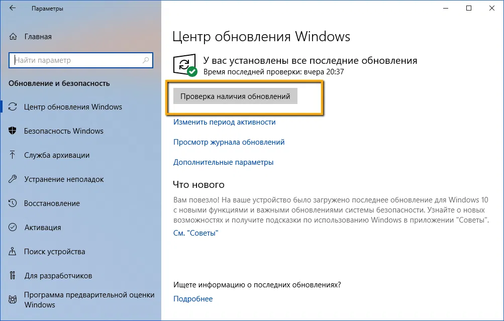

Сбросьте службу обновления Windows
Хотя служба Windows Update является надежным средством загрузки обновлений, иногда она тоже может работать не так, как ожидается. Из-за проблем Центра обновления Windows ваше устройство может не получать новое обновление. Вы в любое время можете сбросить компоненты службы обновления Windows, чтобы устранить сбои при скачивании и установки обновлений.
Если это не решит проблему, то вы можете воспользоваться утилитой Помощник по обновлению для установки Windows 10 October 2018 Update после официального выхода обновления.

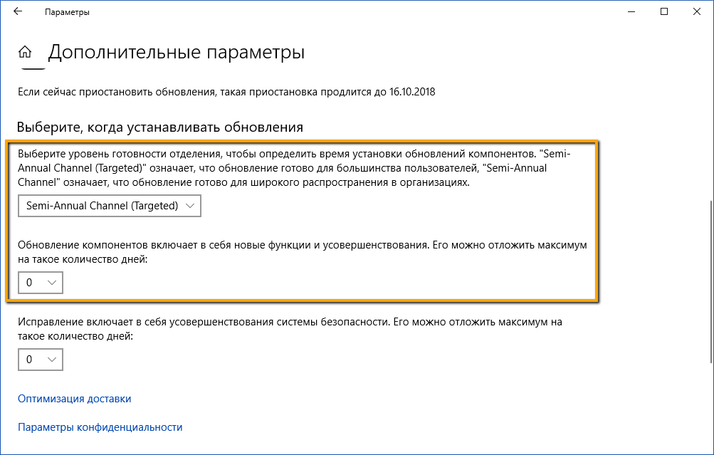

Разблокируйте установку обновлений Windows 10
Кроме того, на вашем устройстве может быть отложена установка обновлений. Если это так, то Windows 10 October 2018 Update не будет скачиваться и устанавливаться на вашем устройстве.
Вы можете исправить данную проблему в меню Параметры > Обновление и безопасность > Дополнительные параметры. Убедитесь, что в опции “Выберите, когда устанавливать обновления” выбран канал Semi-Annual Channel (Targeted), а количество дней, на которое отложено обновление, установлено равным нулю.
Дополнительно, отключите переключатель “Приостановить обновления”, если он активен.
Если вы использовали настройки, чтобы отложить обновления, то вы можете посмотреть следующую инструкцию, чтобы отменить изменения.
