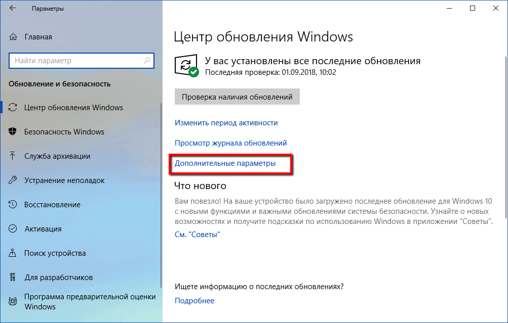

Чтобы отложить установку обновления с помощью приложения Параметры, выполните следующие действия:
  • Откройте приложение Параметры.
  • Выберите раздел Обновление и безопасность.
  • Выберите вкладку Центр обновления Windows.
  • Нажмите ссылку Дополнительные параметры.
Дополнительные параметры обновления Windows 10

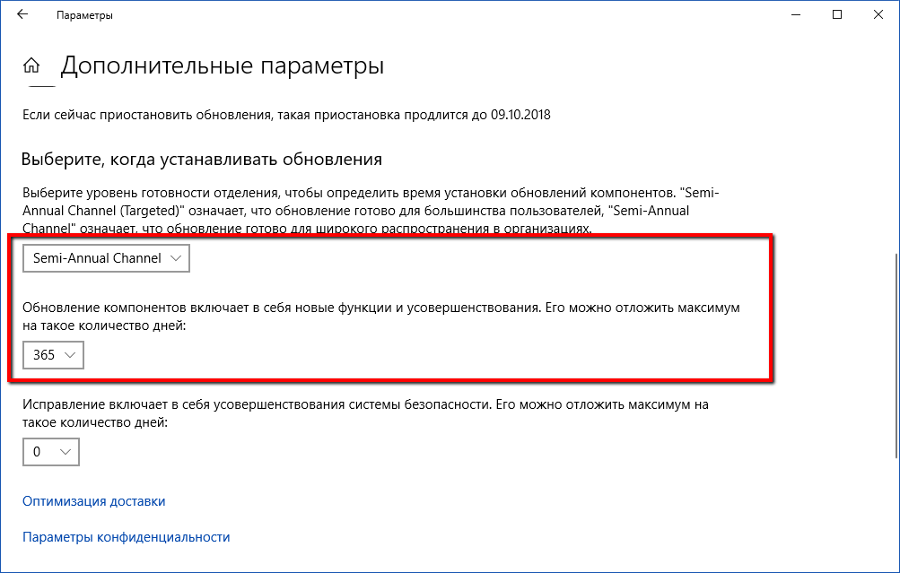

  • В разделе “Выберите, когда устанавливать обновления” выберите уровень готовности Semi-Annual Channel (Targeted) или Semi-Annual Channel.
  • Выберите количество дней, на которое хотите отложить установку Windows 10 версии 1809.
Как отложить установку Windows 10 October 2018 Update (версия 1809)
Примечание: чтобы отложить установку новой версии Windows на максимальный срок, выберите ветку Semi-Annual Channel и выберите значение 365 дней. В этом случае установка обновления блокируется на 16 месяцев.
После завершения этих шагов, Windows 10 не будет устанавливать новую версию до тех пор, пока не пройдет время задержки.

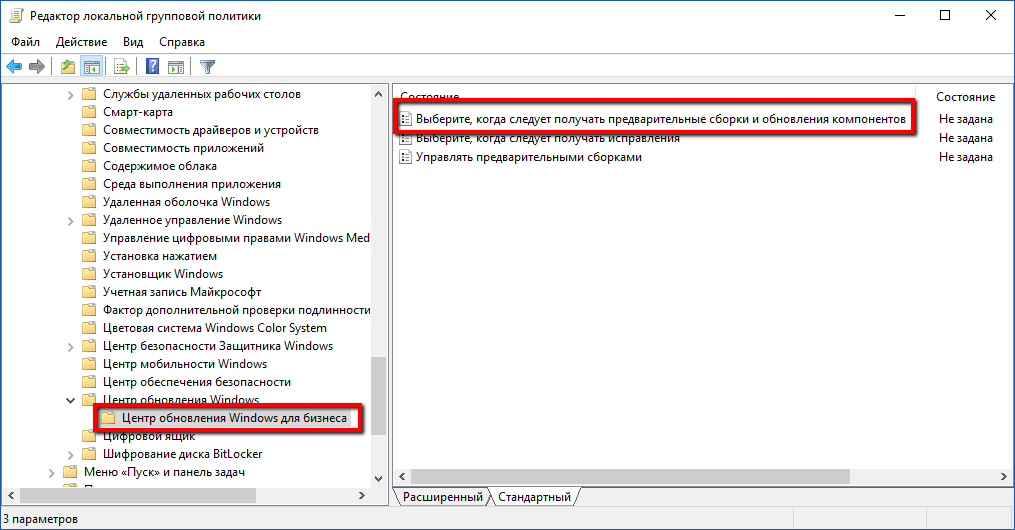

Как отложить установку обновления Windows 10 Pro (версия 1809) с помощью редактора групповой политики
Самый простой способ отложить установку Windows 10 October 2018 Update - использовать приложение Параметры. Тем не менее, аналогичный результат можно добиться при использовании редактора локальной групповой политики.
Чтобы отложить установку обновления с помощью редактора групповой политики, выполните следующие действия:
  • Используйте сочетание клавиша Windows + R для запуска команды “Выполнить”.
  • Введите gpedit.msc и нажмите Enter (Ввод), чтобы открыть редактор локальной групповой политики.
  • Перейдите по следующему пути:
Конфигурация компьютера > Административные шаблоны > Компоненты Windows > Центр обновления Windows > Центр обновления Windows для бизнеса
  • Щелкните дважды по политике Выберите, когда следует получать предварительные сборки и обновления компонентов.
  • Нажмите Включено.
  • В разделе “Параметры” вы можете один из доступных уровней готовности Windows:
    • Semi-Annual Channel (Targeted) - остановить установку новой версии Windows 10 на срок до 12 месяцев.
    • Semi-Annual Channel - остановить установку новой версии Windows 10 на срок до 16 месяцев.
  • Выберите, на какой срок вы хотите отложить установку функциональных обновлений. В отдельном поле можно указать количество дней задержки. Максимальное значение - 365 дней.
  • Нажмите Применить.
  • Нажмите ОК.

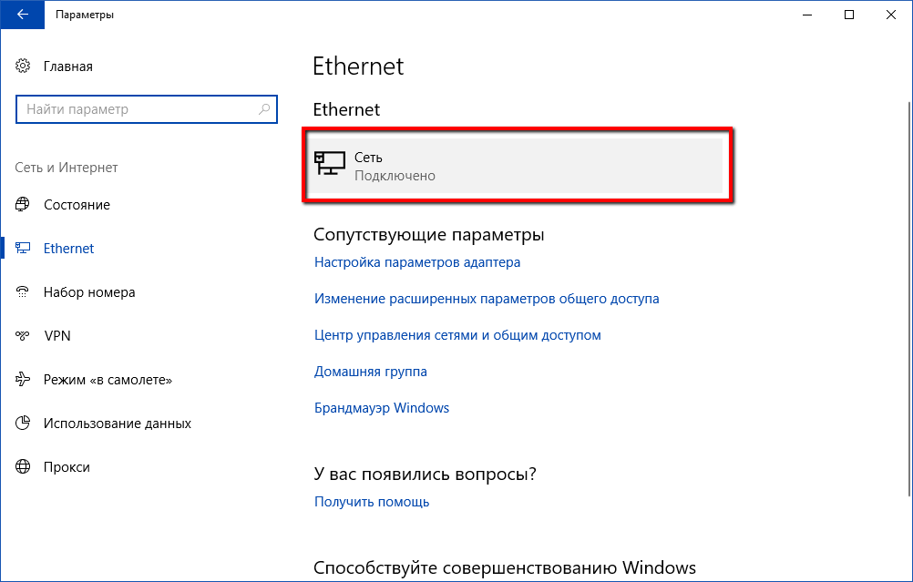

Как отложить установку обновления Windows 10 Домашняя (версия 1809) с помощью лимитного подключения
Настраиваем Ethernet подключение как лимитное, чтобы отложить установку версии 1809
Чтобы установить беспроводное подключение как лимитное, выполните следующие действия:
  • Выберите раздел Сеть и Интернет.
  • Выберите вкладку Ethernet

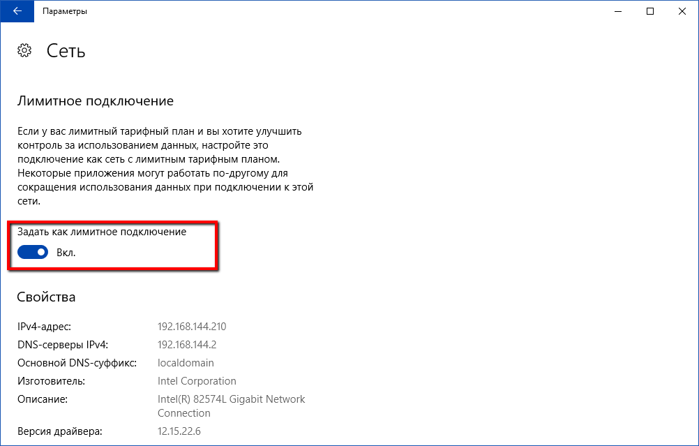

  • Нажмите по активному подключению, чтобы перейти к его настройкам.
  • Включите переключатель Задать как лимитное подключение в активное положение, чтобы запретить потребление трафика фоновыми задачами.
  • Настраиваем Ethernet подключение как лимитное

    5. Включите переключатель Задать как лимитное подключение в активное положение, чтобы запретить потребление трафика фоновыми задачами.
    Данный способ позволяет заблокировать все виды обновлений, а значит ваш компьютер будет оставаться незащищенным до тех пор, пока вы отключите лимитное подключение.
