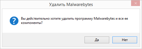

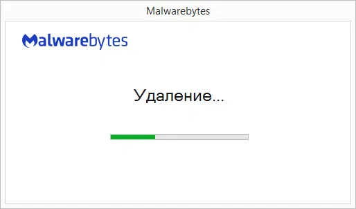

В приложении "Параметры" выберите меню "Программы", найдите в списке все программы Malwarebytes и по очереди удалите их, подтвердив удаление. В более старых версиях Windows, откройте "Панель управления" и выберите меню "Удаление программ", "Установка и удаление программ" или "Программы и компоненты" для просмотра списка установленных программ.
Дождитесь завершения удаления. Этот процесс может занять много времени.

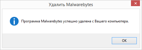

После успешного удаления, закройте окно и перезагрузите компьютер.

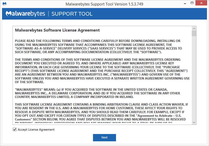

Запустите утилиту, согласитесь с условиями лицензионного соглашения, отметив пункт "Accept License Agreement" и нажмите "Next".

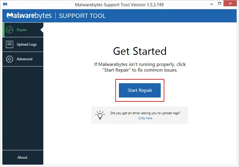

Для восстановления работы программ Malwarebytes, нажмите кнопку "Start Repair".

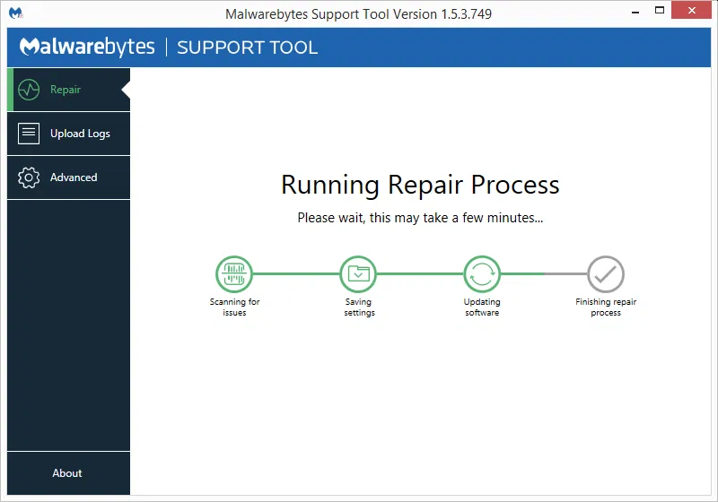

Утилита выполнит поиск и устранение проблем в работе продуктов Malwarebytes, а также проверит и выполнит обновление до новейшей версии.
В процессе восстановления может потребоваться перезагрузка системы. Закройте все открытые программы и подтвердите перезагрузку, нажав "OK".
После перезагрузки, утилита автоматически продолжит процедуру восстановления и обновления продуктов Malwarebytes. На этом шаге, может запустится установка или обновление Malwarebytes и вам нужно следовать инструкциям мастера установки.

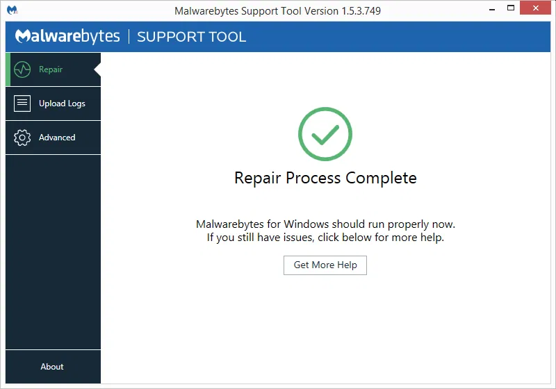

Если проблемы в работе программы были успешно устранены, появится сообщение "Repair Process Complete". Вы можете закрыть утилиту и продолжить работать в системе.

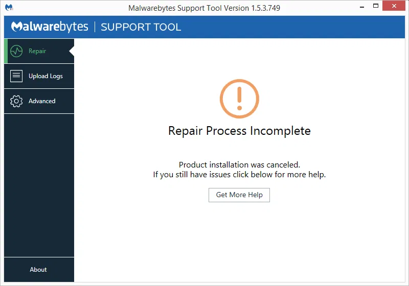

Если утилита не устранила имевшиеся проблемы в работе программы, то появится сообщение "Repair Process Incomplete". Также, это сообщение появится, если вы отменили обновление или установку Malwarebytes в процессе работы утилиты.

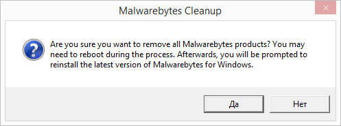

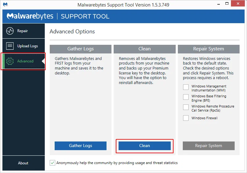

Если восстановление не устранило проблемы в работе программ Malwarebytes, то необходимо выполнить полное удаление всех установленных продуктов Malwarebytes из системы. Запустите утилиту Malwarebytes Support Tool и переключитесь на вкладку "Advanced". Нажмите кнопку "Clean" для запуска процесса удаления Malwarebytes с компьютера.
Подтвердите удаление.

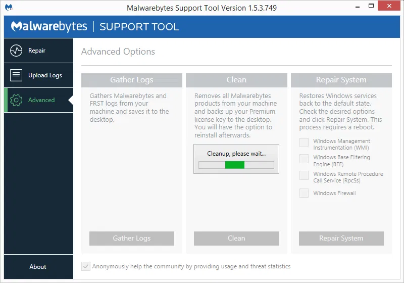

Дождитесь завершения процесса удаления программ Malwarebytes с компьютера.

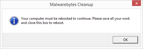

В процессе удаления может потребоваться перезагрузка системы. Подтвердите перезагрузку, предварительно закрыв все запущенные программы и сохранив необходимые данные.

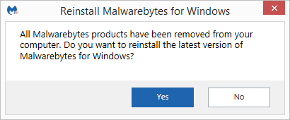

После перезагрузки, вам будет предложено установить новейшую версию программного обеспечения Malwarebytes. Нажмите "Yes" чтобы согласится, или "No" чтобы завершить работу утилиты.
