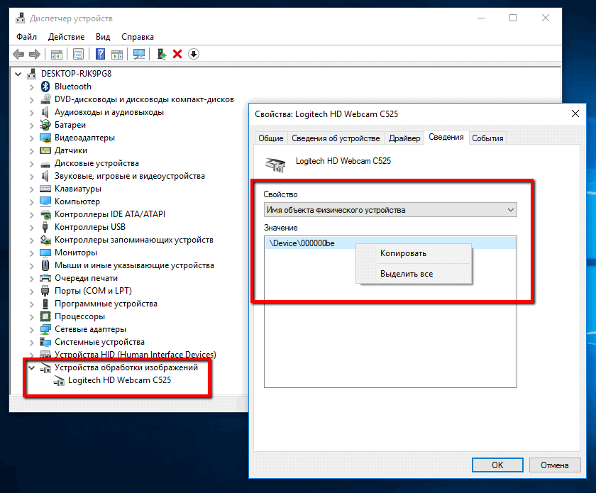

После запуска Process Explorer нужно найти имя веб-камеры, чтобы проверить, какие приложения ее контролируют. Для этого можно использовать Диспетчер Задач.
  1. Щелкните правой кнопкой мыши по кнопке “Пуск”.
  2. Выберите пункт “Диспетчер устройств”.
  3. Раскройте раздел “Устройства обработки изображений”.
  4. Щелкните правой кнопкой мыши по названию камеры в списке.
  5. Выберите “Свойства”.
  6. Перейдите на вкладку “Сведения” в верхней части окна.
  7. Откройте выпадающий список “Свойство”.
  8. Выберите пункт “Имя объекта физического устройства”.
  9. Щелкните правой кнопкой мыши по содержимому поля “Значение”.
  10. Нажмите “Копировать”.

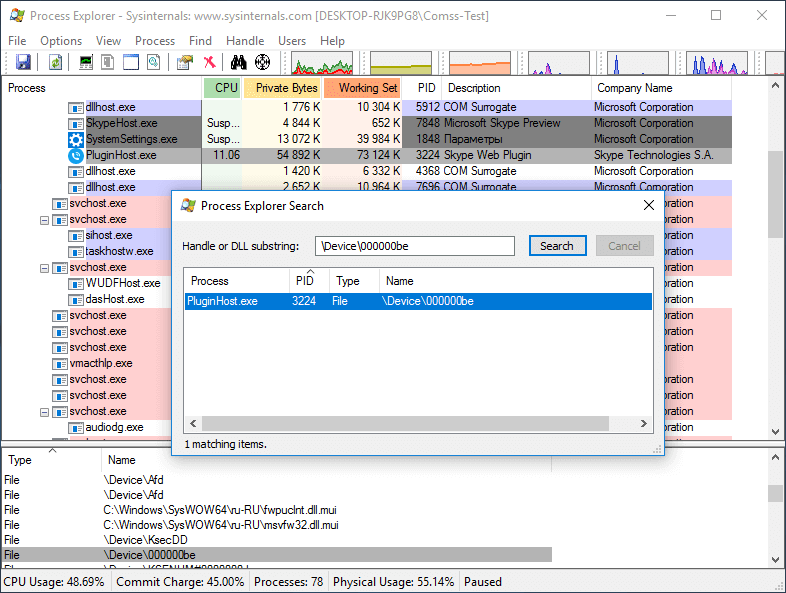

Process Explorer должен быть запущен и свернут, а имя устройства должно быть скопировано в буфер обмена. Теперь рассмотрим, как выяснить, какое приложение контролирует камеру.
  • Нажмите Process Explorer на панели задач.
  • Нажмите пункт главного меню “Find”.
  • Выберите опцию “Find Handle or DLL…” (можно использовать также клавиатурное сочетание Ctrl + F)
  • Щелкните правой кнопкой мыши в поле “Handle or DLL substring”.
  • Нажмите “Вставить”.
  • Нажмите кнопку “Search”. Должен появится список процессов, которые используют веб-камеру. Если список пуст, то попробуйте повторить поиск и убедитесь, что запустили Process Explorer от имени администратора.

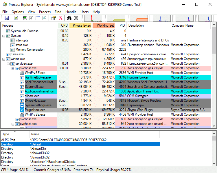

  • Найдите соответствующий процесс в списке главного окна Process Explorer.

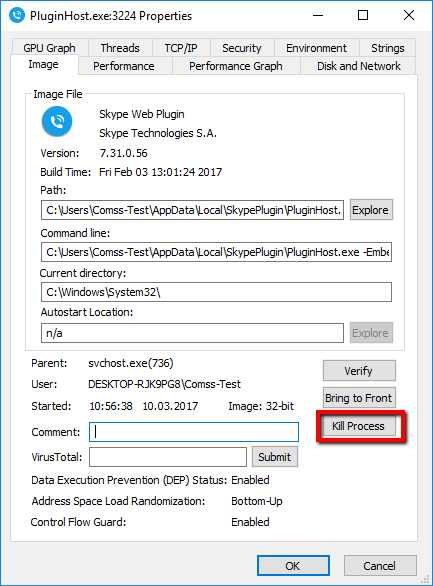

  • Щелкните правой кнопкой мыши по неизвестному процессу.
  • Нажмите “Properties”. В нашем примере камеру использует только плагин Skype. Если к вашей камере имеет доступ подозрительный процесс, лучше завершить его.
завершить процесс
  • Нажмите “Kill Process”.
  • Нажмите “ОК”.

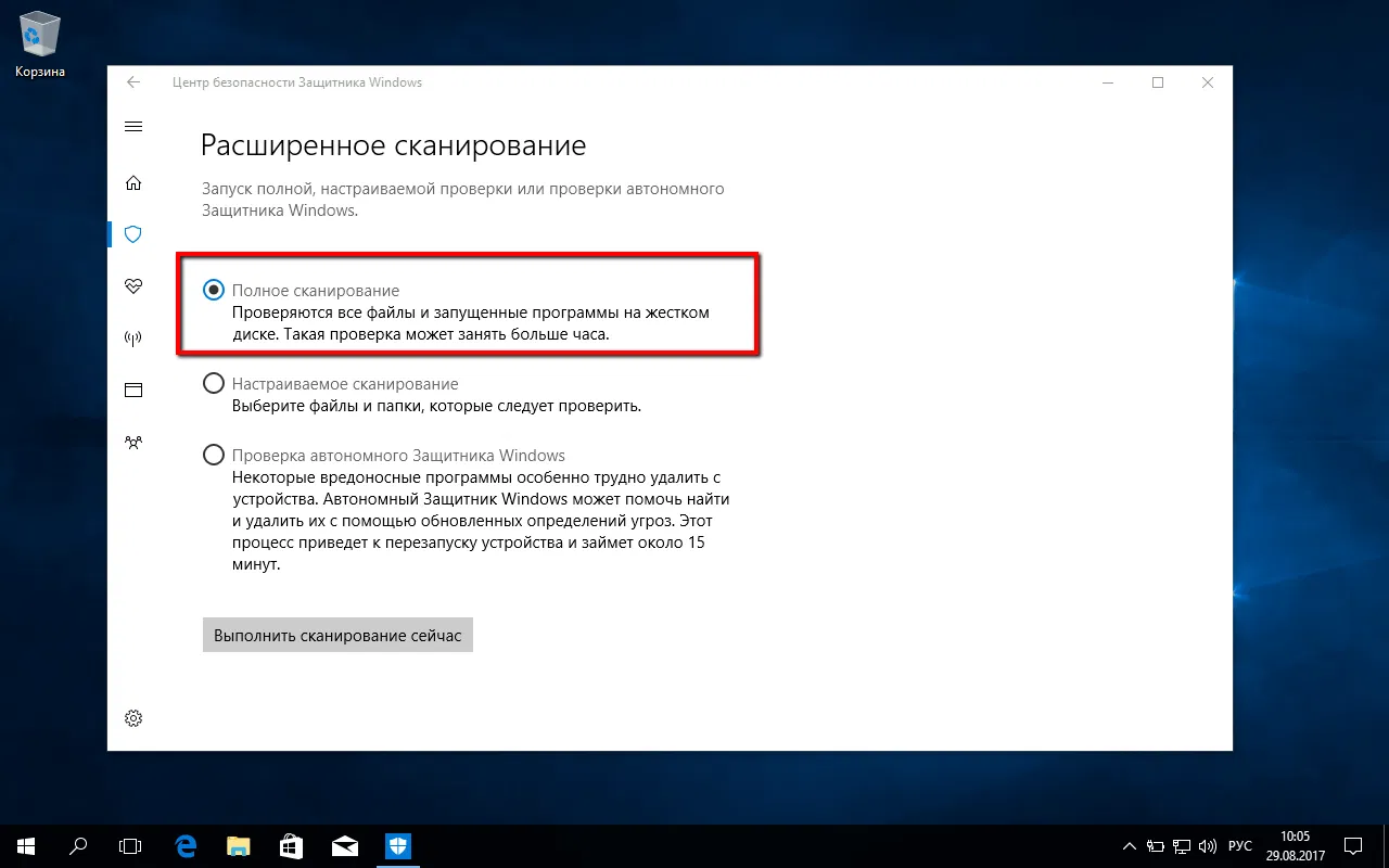

Как запустить проверку Защитником Windows
Если к вашей веб-камере имеет доступ неизвестный подозрительный процесс, то есть вероятность, что компьютер заражен. В этом случае следует запустить сканер Защитника Windows.
  1. Запустите Центр безопасности Защитника Windows.
  2. В разделе "Защита от вирусов и угроз > Расширенная проверка" выберите "Полное сканирование".
  3. Нажмите “Выполнить сканирование сейчас”.
После этого Защитник Windows начнет сканирование компьютера. Также для дополнительной проверки компьютера можно использовать сторонние антивирусные сканеры или бесплатные антивирусы.
