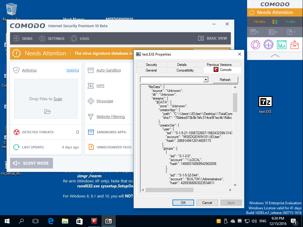

Главное — полностью переработана база данных. В ней больше нет места уязвимому 32-битному хешу, и сам формат ее изменился: вместо SQLite теперь используется внутреннее решение. Последнее, возможно, огорчит любителей поковыряться в базе своими руками:) Для их утешения введена специальная вкладка «Comodo» в окне свойств файлов: там в JSON-формате представлена различная информация о файле, включая и репутацию, и происхождение, и еще много чего интересного. Правда, эту вкладку могут удалить в финальном релизе, но понадеемся, что доступ к ней все-таки оставят.
Как наверняка заметили внимательные пользователи, в свойствах файла представлены данные не только о видимой его части, но и об альтернативных потоках NTFS. Действительно, еще одной чертой новой версии стал контроль репутации файлов, запускаемых из этих потоков. На самом деле, CIS контролировал эти файлы и раньше, но никогда не доверял им, а сейчас может и доверять.

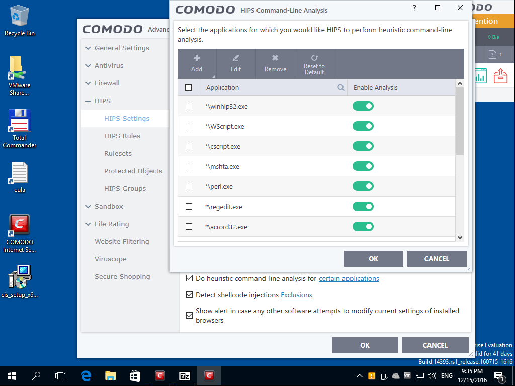

Появилась и новая функция: анализ командной строки стал настраиваемым, и теперь логика его работы вышла на поверхность. Интерфейс выглядит так, будто весь фокус «эвристического анализа» в том, чтобы принимать программы с определенными именами за их аргумент командной строки.
На самом деле, анализ командной строки устроен чуть сложнее. «Интерпретаторами» считаются не любые программы с заданными именами, а только доверенные (иначе было в версии CIS 10.0.0.5144 — теперь исправили). «Скриптами» же во многих случаях считаются лишь неисполняемые файлы. Кроме того, для разных «интерпретаторов» по-разному выполняется разбор командной строки.
Таким образом, интерфейс не передает всех тонкостей анализа командной строки и не позволяет их настроить. Но определенная полезная настройка возможна: «интерпретаторы» представлены как шаблоны путей к ним, и можно отключать их по отдельности, добавлять свои шаблоны или редактировать имеющиеся. Например, шаблоном *\AutoIt3.exe можно добавить контроль AutoIt-скриптов. (Замечание/баг: для указания пути к «интерпретатору» не работают переменные среды.)
В том, что «интерпретаторы» идентифицируются по именам или путям, есть очевидный недостаток: скрипт можно выполнить переименованной копией интерпретатора в обход защиты. Для сравнения, этому приему способен противостоять Kaspersky Internet Security, поскольку идентифицирует интерпретаторы по File Version Info.

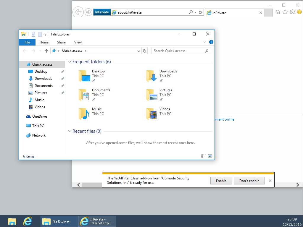

И чуть не забыл о главном новом и — внезапно! — бесплатном компоненте Безопасный шоппинг. Признаюсь, пока смутно представляю его использование: привычнее избегать заражения, а не играть в прятки с малварью, хозяйничающей дома:) По крайней мере, «Безопасный шоппинг» действительно предоставляет защиту от внешней среды и действительно пригоден для ответственных операций.
В нынешней версии на панели задач «Шоппинга» появился ярлык Проводника, и через него стало возможно запускать в защищенной среде различные программы. Например, запущенный в этой среде менеджер паролей будет защищен от разных посягательств извне, в т.ч. от чтения памяти.
