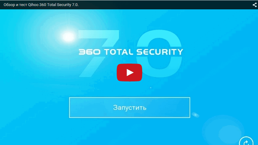

360 Total Security - бесплатный антивирус Qihoo 360 с оптимизацией ПК. Включает локальные движки Avira и Bitdefender, проактивную и облачную защиту в реальном времени, а также инструменты: фаервол, песочница, защита веб-браузера.
В тестировании принимала участие версия Qihoo 360 Total Security 7.0.0.1051 .
