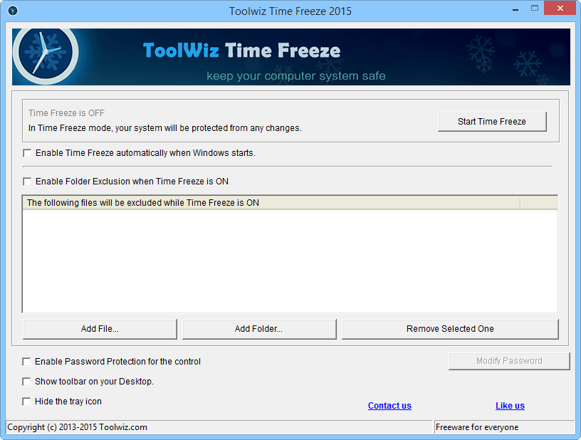

Исключение каких-либо папок и файлов из зоны контроля
Обзор Toolwiz Time Freeze: Исключение каких-либо папок и файлов из зоны контроля

Time Freeze может автоматически запускаться при начальной загрузке Windows, таким образом обеспечивая всестороннюю защиту от изменений файлов. Стоит отметить один аспект, заключающийся в том, что у пользователей программы есть возможность составлять список файлов и папок, которые будут исключены из области надзора программы и которые они все же смогут изменять, даже если функция надзора включена.
Более того, панель инструментов Time Freeze может быть показана поверх рабочего стола. Как ранее упоминалось, программу можно защитить с помощью пароля для недопущения того, чтобы посторонние пользователи включали, отключали ее или изменяли ее конфигурацию. В качестве дополнительной защиты значок приложения в области системных уведомлений может быть скрыт.
И все же Time Freeze не может быть закрыта сразу же. Для этого потребуется перезагрузка системы.
