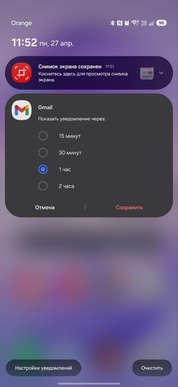

Откладывание (snoozing) скрывает уведомление из шторки на заданный интервал и возвращает его в исходном виде по истечении таймера. Доступные варианты — 15 минут, 30 минут, 1 час и 2 часа. На устройствах Samsung Galaxy список интервалов шире, чем на Pixel.
Кнопка с пиктограммой будильника появляется в правом нижнем углу карточки только после того, как уведомление развёрнуто. Развернуть уведомление можно тапом по стрелке вниз справа или разводящим жестом двумя пальцами по конкретной карточке.

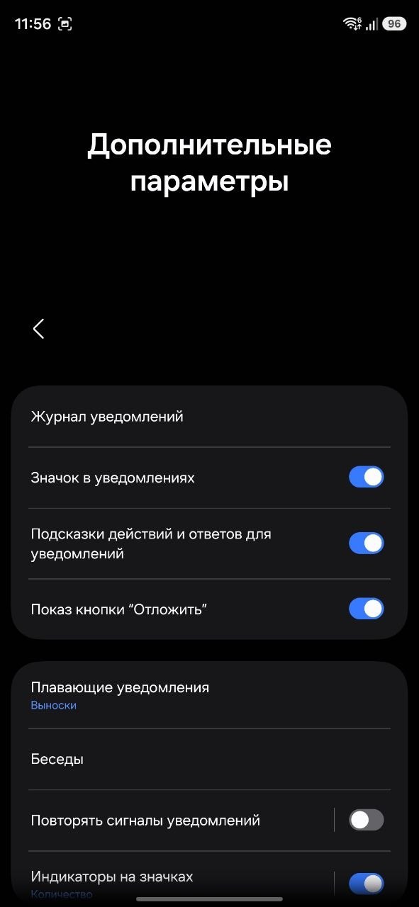

На смартфонах Samsung Galaxy переключатель спрятан глубже: Настройки -> Уведомления -> Дополнительные параметры -> пункт «Показ кнопки "Отложить"».
comss img 2026 04 27 120846
После включения функции при следующем разворачивании любого уведомления в правом нижнем углу появится значок будильника. Тап по нему откладывает карточку на интервал по умолчанию; для смены интервала рядом со значком есть стрелка выбора.

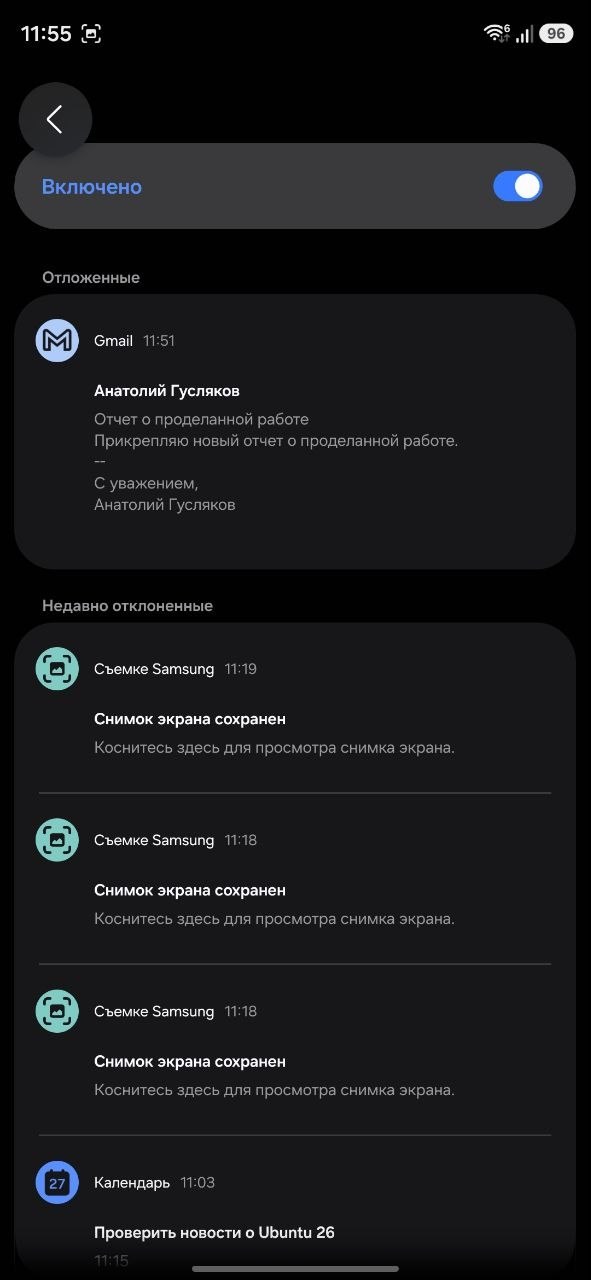

История уведомлений нужна на случай, когда нужное уведомление случайно смахнули. Журнал хранит записи примерно за 24 часа и не очищается принудительно. Вернуть карточку обратно в шторку нельзя, но в истории сохраняются и ссылка, и действие — пока они не истекли на стороне приложения. Тап по записи о сообщении в Slack откроет именно ту переписку, которая стояла за уведомлением.
Важное ограничение: журнал начинает работать только после включения переключателя и не подтягивает то, что было до активации. Если функция была выключена в момент закрытия уведомления, восстановить его не получится.

Базовый путь для Android: Настройки -> Уведомления -> История уведомлений -> переключатель в положение «Включено». На устройствах Samsung Galaxy пункт может располагаться в подразделе «Дополнительные параметры» внутри настроек уведомлений.
Если включены обе функции одновременно, в журнале истории появляется отдельная сводка по отложенным уведомлениям — удобно для проверки того, что именно вернётся в шторку и когда.
