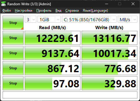

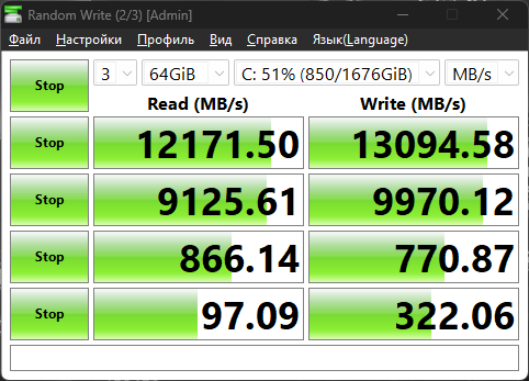

Тестовый блок 64 ГиБ
Тестовый блок 1 ГиБ
Результаты тестирования Samsung SSD 9100 PRO 2 ТБ в CrystalDiskMark: слева прогон с тестовым блоком 64 ГиБ, справа — 1 ГиБ. В обоих случаях накопитель выдаёт около 12,2 ГБ/с на линейном чтении и 13,1 ГБ/с на линейной записи — в пределах заявленных характеристик PCIe 5.0-модели. Близость результатов между прогонами на 1 и 64 ГиБ говорит о том, что на объёме 64 ГиБ SLC-кэш ещё не исчерпан и теплового троттлинга не происходит.. Источник: Comss.ru.
На практике именно так и проверяется запас SLC-кэша в обзорах — сравнением результатов CrystalDiskMark на маленьком и большом тестовом блоке. У топовых моделей с крупным кэшем разницы между 1 ГиБ и 64 ГиБ почти нет; у бюджетных — разрыв в несколько раз.

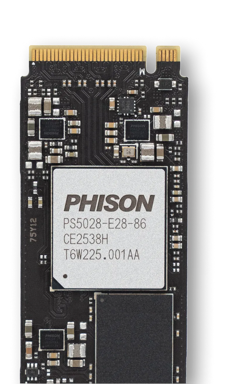

Контроллер – процессор накопителя, который обрабатывает все операции: управляет NAND-памятью, ведёт таблицу FTL, реализует SLC-кэширование, коррекцию ошибок, выравнивание износа. Основные производители потребительских контроллеров – Phison, Silicon Motion, InnoGrit, Maxio, Samsung использует собственные разработки. От выбранного контроллера зависит почти всё: пиковая скорость, стабильность, эффективность кэша, нагрев.
comss img 2026 04 19 120901
Ориентиры на апрель 2026 года. Для PCIe 4.0 рабочие связки – Phison PS5018-E18, Silicon Motion SM2264, InnoGrit IG5236, Samsung Elpis. Для PCIe 5.0 – Phison PS5026-E26 (первое поколение, горячий), Silicon Motion SM2508 (6-нм техпроцесс, новое поколение с меньшим энергопотреблением), Phison PS5028-E28 (новый топ, серийные накопители появились в 2025 году). Samsung в топовых моделях ставит контроллеры собственной разработки Presto.
Нюанс, с которым регулярно сталкиваются покупатели: производители иногда меняют начинку в рамках одной и той же модельной линейки без предупреждения – контроллер, тип памяти и даже объём DRAM могут отличаться между ревизиями. Перед покупкой имеет смысл посмотреть свежий обзор конкретной модели на профильных ресурсах (Tom's Hardware, TechPowerUp), чтобы убедиться, что в продаже актуальная ревизия. Этот риск особенно актуален у бюджетных брендов.
