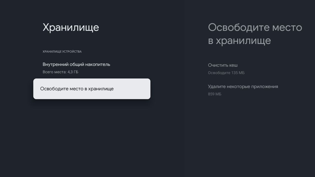

Очистка кэша всех приложений сразу
comss img 2026 05 06 140037
На Android TV кэш всех приложений можно стереть одной командой через системные настройки. Раздел и точное название пункта могут немного отличаться в зависимости от производителя устройства и версии прошивки, но общая логика везде одинакова. На современных Android TV путь выглядит так:
Настройки — Система — Хранилище — Освободите место в хранилище — Очистить кеш
Рядом с пунктом обычно отображается, сколько мегабайт освободится после очистки. После подтверждения система удалит временные файлы у всех установленных приложений. Учётные записи, списки для просмотра, прогресс в играх и пользовательские настройки не затрагиваются — кэш не относится к данным приложения. Единственное, что заметно сразу: при первом запуске после очистки приложения подгружают содержимое заново и открываются медленнее обычного. Это нормальное поведение, со второго запуска скорость восстанавливается.
На некоторых устройствах раздел называется иначе — например, Хранилище и сброс — Внутренний общий накопитель — Данные кеша. Если перечисленных пунктов нет на привычном месте, имеет смысл поискать в настройках раздел, связанный с памятью устройства.

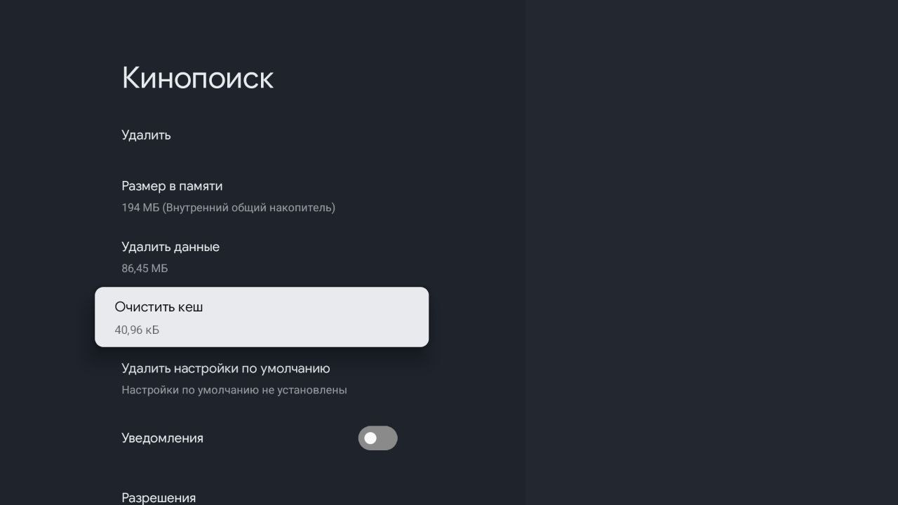

Очистка кэша отдельного приложения
comss img 2026 05 06 140106
Если зависает или вылетает конкретное приложение, чистить весь кэш необязательно — достаточно нацелиться на проблемное:
Настройки — Приложения — Все приложения — выбрать нужное — Очистить кеш
В карточке приложения рядом с пунктом Очистить кеш обычно соседствует пункт Удалить данные. Между ними принципиальная разница: очистка кеша удаляет только временные файлы и не выходит из учётных записей, а удаление данных сбрасывает приложение в состояние сразу после установки — с потерей входа, истории и настроек. Для лечения зависаний и ошибок воспроизведения почти всегда хватает первого варианта; ко второму стоит прибегать, только если очистка кеша не помогла.

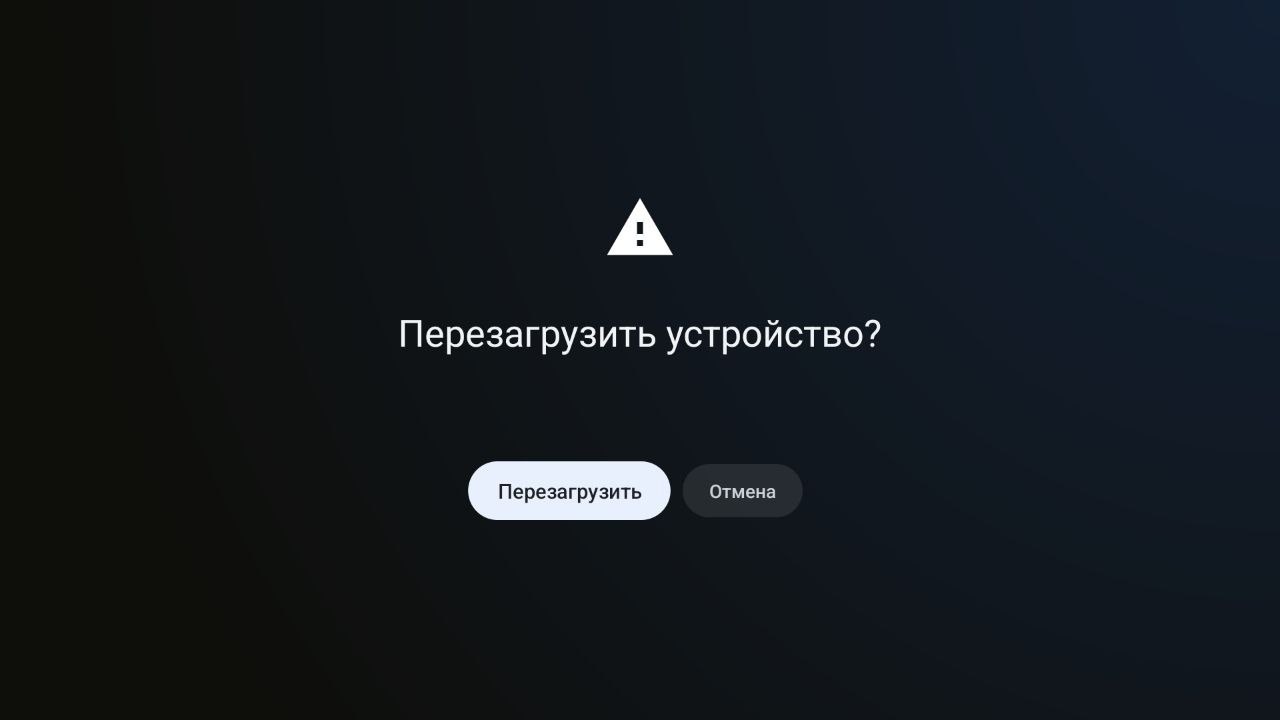

Перезагрузка. Очищает оперативную память от фоновых процессов и сбрасывает зависшие службы. На современных Android TV пункт находится в разделе Настройки — Система — Перезагрузка (на части устройств он называется Перезапуск); альтернатива — отключить кабель питания на несколько секунд и подключить обратно.
