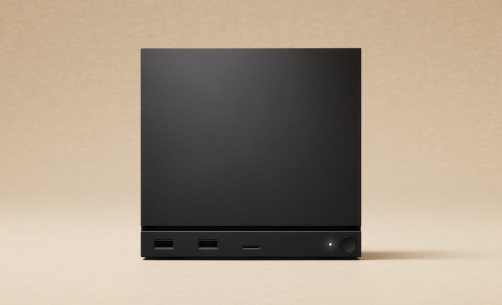

Steam Machine: аппаратная поддержка есть, программной — нет
Проблема перестала быть абстрактной, когда в ноябре 2025 года Valve представила Steam Machine — компактную игровую консоль на базе SteamOS. В характеристиках значился HDMI 2.0, хотя аппаратно устройство с процессором AMD Zen 4 и графикой RDNA 3 поддерживает HDMI 2.1. Valve подтвердила Ars Technica, что порт физически готов к HDMI 2.1, но SteamOS использует открытые драйверы AMD, а значит, полный набор функций стандарта юридически недоступен.
comss img 2026 04 14 104517
Представители Valve заявили, что компания работает над снятием ограничений. Пока же тестирование порта на соответствие HDMI 2.1 проводится только в Windows с проприетарными драйверами — не в штатной SteamOS. Разрешение 4K при 120 Гц на SteamOS достигается через субдискретизацию цветности 4:2:0 — сжатие цветовой информации в рамках пропускной способности HDMI 2.0. Качество изображения при этом ухудшается.
