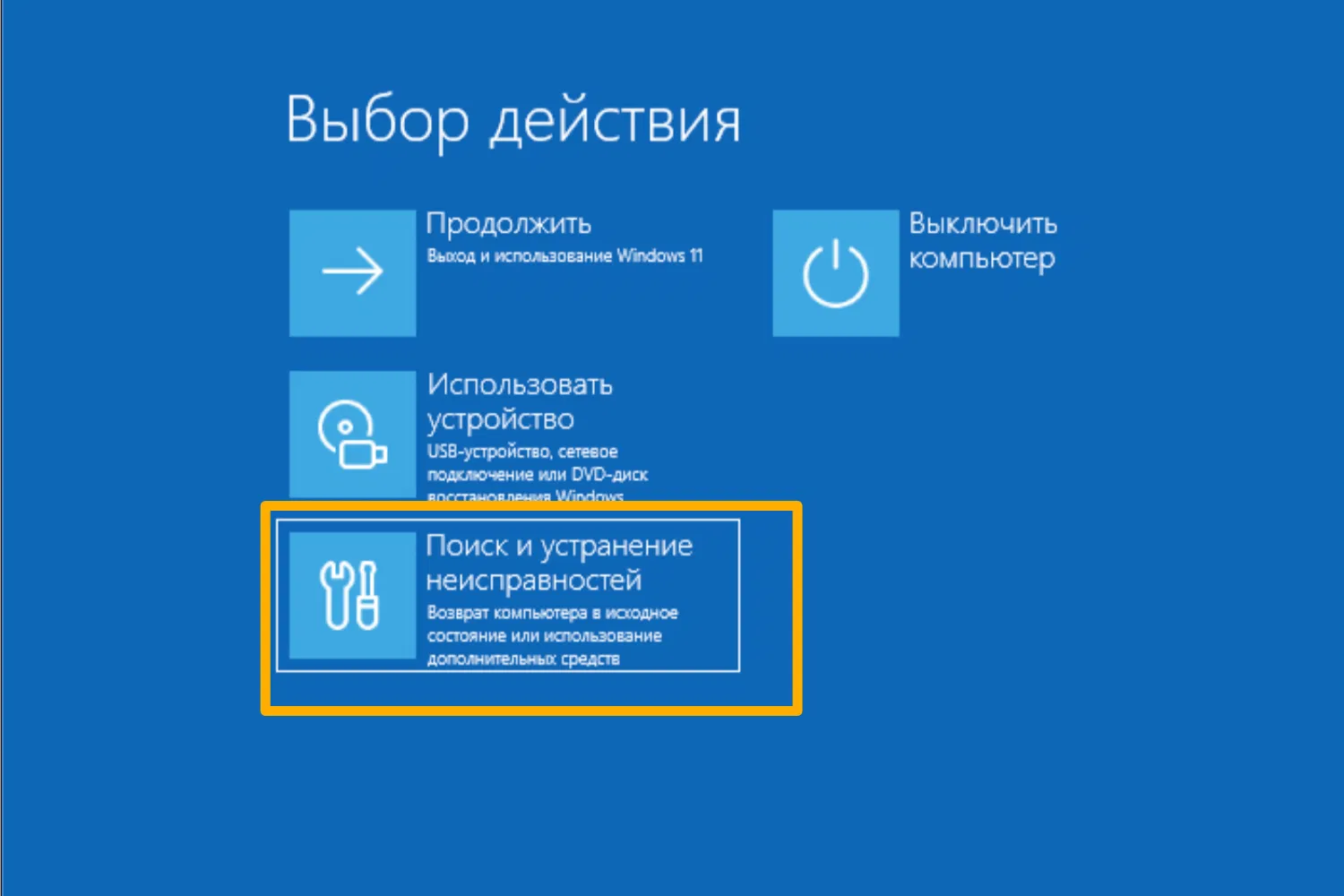

  • Перейдите Поиск и устранение неисправностей.

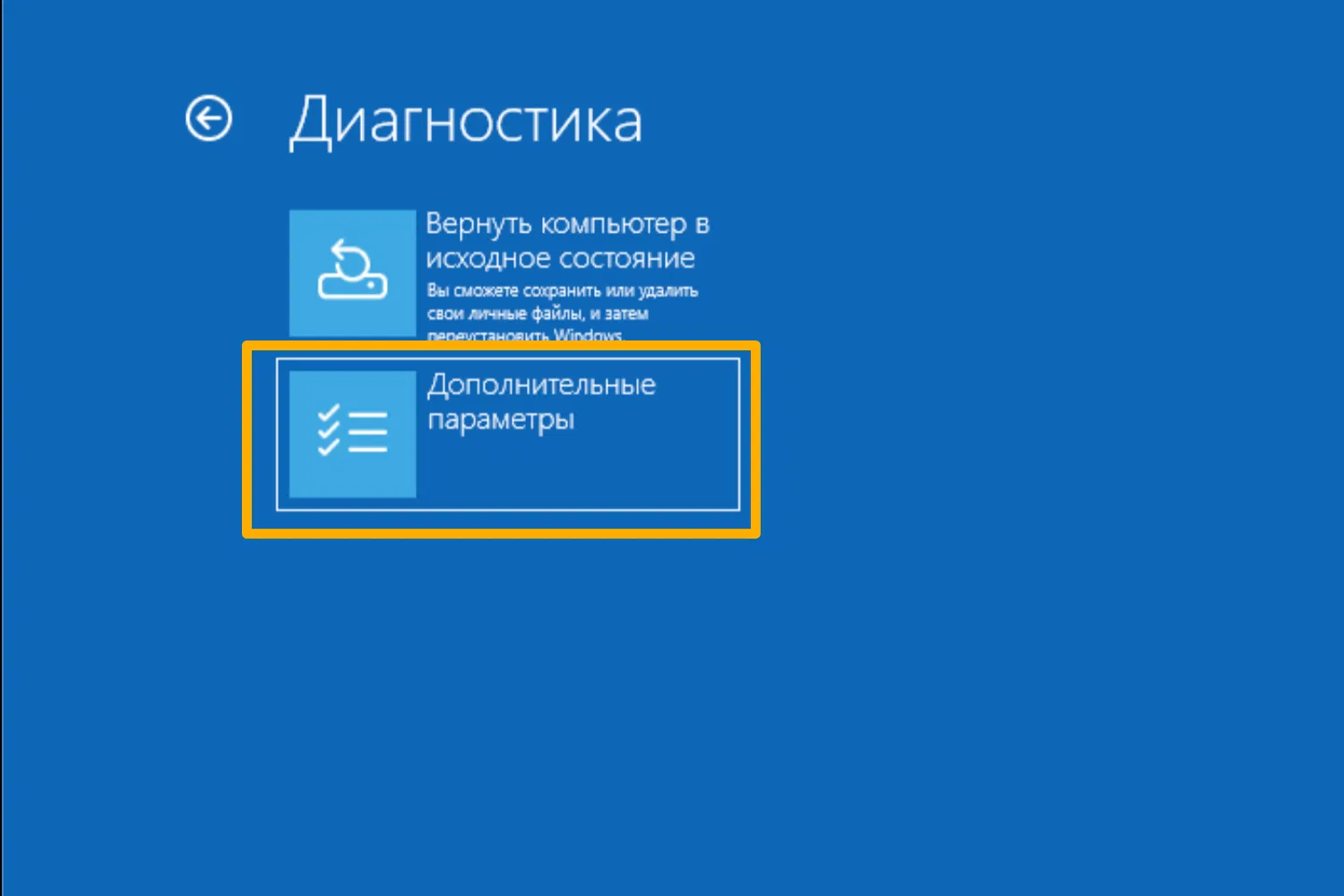

  • Откройте Дополнительные параметры.

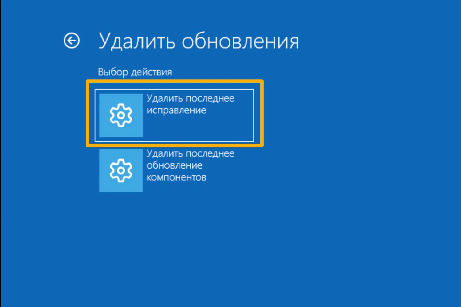

  • Выберите Удалить обновления.
  • Нажмите Удалить последнее исправление.

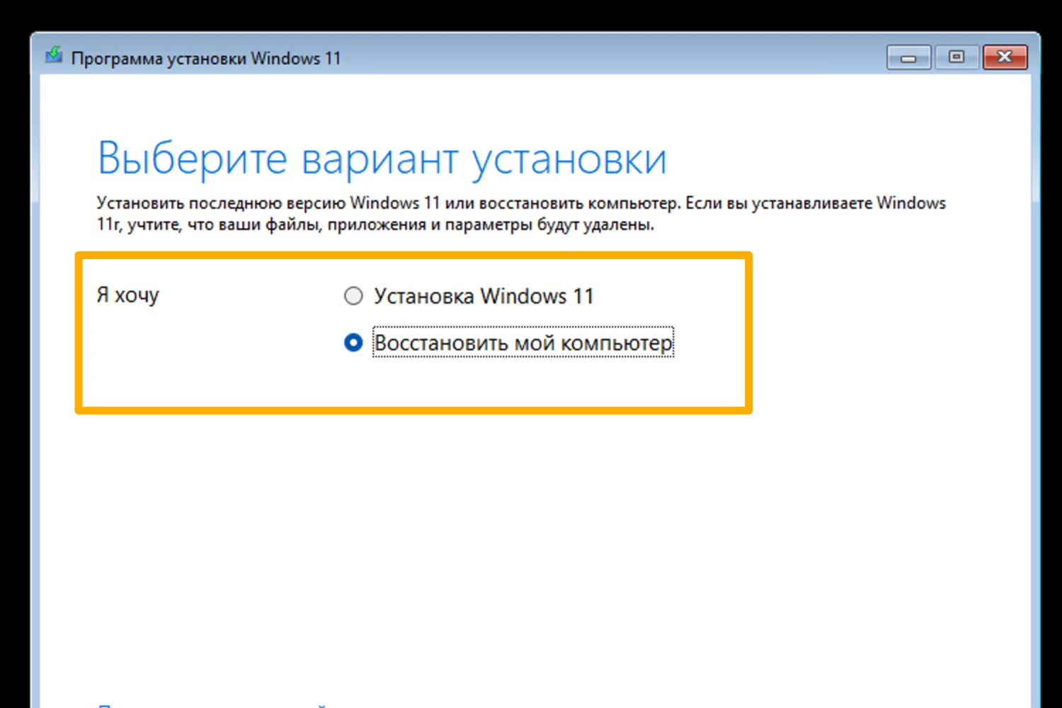

    • Нажмите Восстановить мой компьютер.
  • Выберите Далее.

  • Перейдите в Поиск и устранение неисправностей.
  • Откройте раздел Удалить обновления.
  • Выберите Удалить последнее исправление.

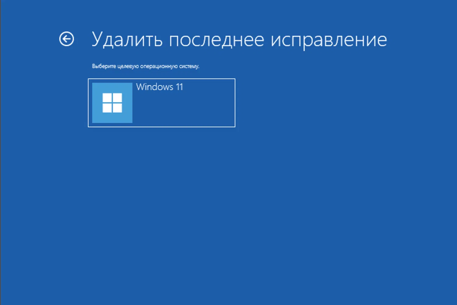

  • Укажите целевую операционную систему, например Windows 11.

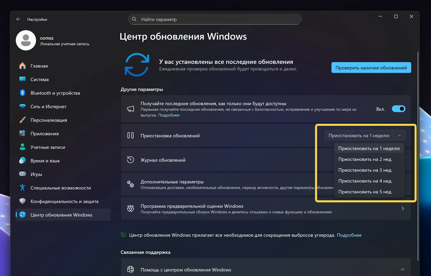

    Если вы хотите предотвратить повторную установку этого обновления, сразу после его удаления откройте Параметры > Центр обновления Windows и приостановите получение обновлений в разделе Приостановка обновлений.
    При необходимости, можно полностью отключить службу обновления Windows, чтобы проблемный патч не был установлен повторно до выхода исправления от Microsoft.
