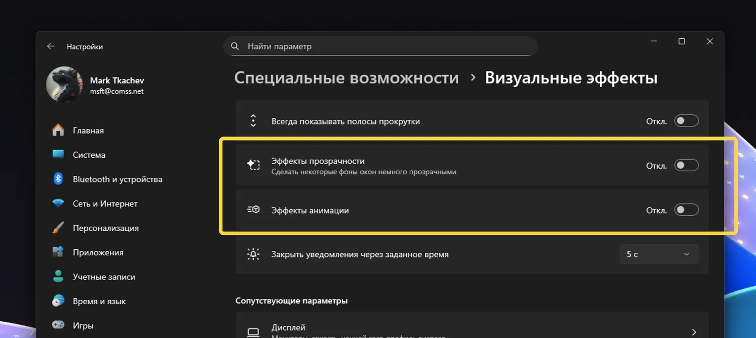

Для этого нужно перейти в приложение «Настройки» > Специальные возможности > Визуальные эффекты и отключить эффекты прозрачности и анимации. Отключение любых анимаций может заметно ускорить запуск Проводника.
Есть нюанс: после отключения визуальных эффектов Windows 11 будет выглядеть менее плавно, однако вся система, включая Проводник, начнет работать ощутимо быстрее.

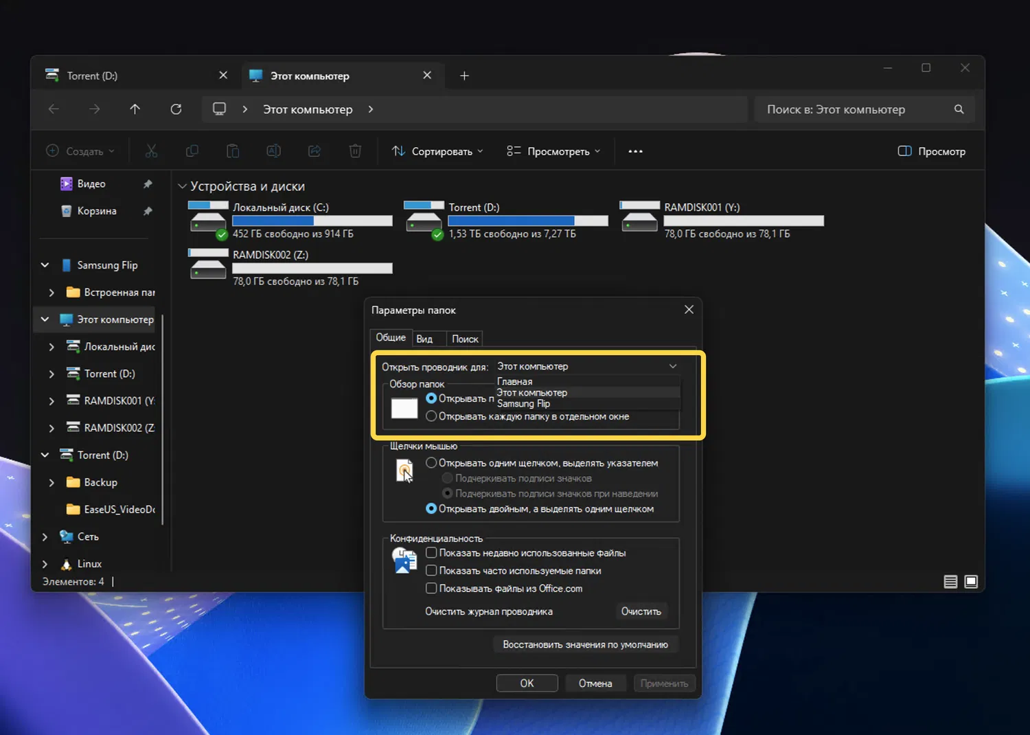

После отключения эффектов Проводник действительно открывается намного быстрее. Однако при более внимательном рассмотрении становится понятно, что медленнее всего загружается именно стартовая страница «Главная». Хорошая новость — Windows позволяет задать другую папку для открытия по умолчанию, например «Этот компьютер».
Чтобы изменить папку запуска, нужно открыть Проводник, нажать на кнопку с тремя точками на панели инструментов и выбрать «Параметры». В разделе «Общие» в пункте «Открыть Проводник для» выбрать вариант «Этот компьютер».
После изменения настройки Проводник будет открываться сразу в разделе «Этот компьютер», обходя медленно загружающуюся страницу «Главная», и разница заметна сразу.
