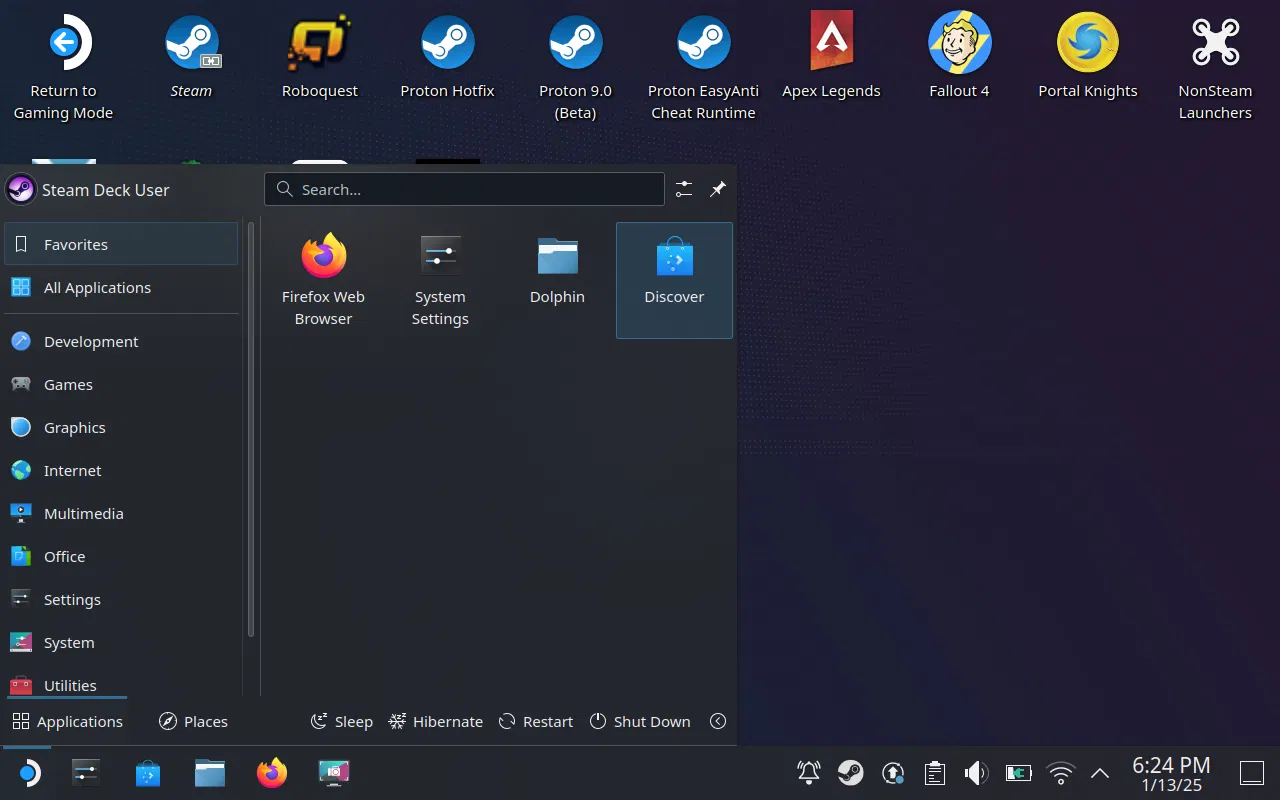

Шаг 2. Поиск приложения Discover
В режиме рабочего стола найдите приложение Discover. Для этого нажмите кнопку в левом нижнем углу экрана, чтобы открыть меню:
Подсказка: на Steam Deck можно нажать STEAM+X, чтобы вызвать экранную клавиатуру.

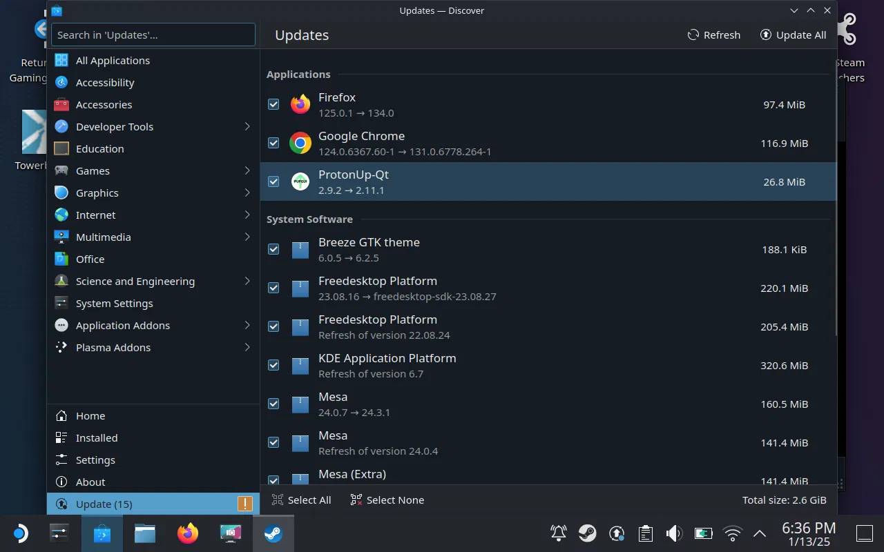

  • Все приложения, установленные в режиме рабочего стола, требуют ручного обновления через Discover.
  • Перед установкой нового ПО рекомендуется проверить наличие его в репозитория Flathub.
  • При обновлении могут отображаться множественные пакеты с одинаковыми названиями - это нормально.

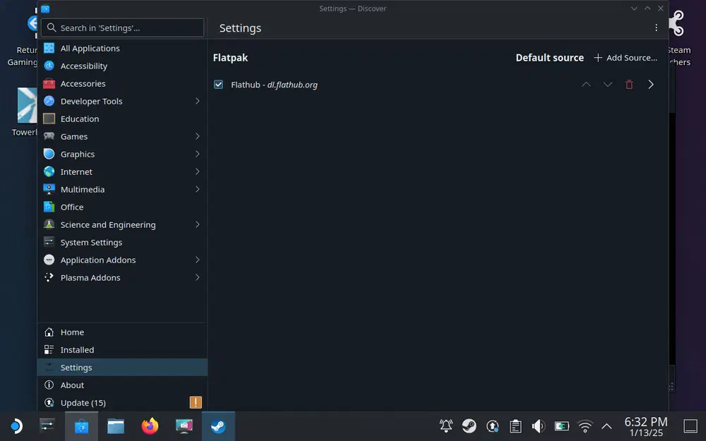

Шаг 3. Проверка Flathub
Перед установкой убедитесь, что репозиторий Flathub включён. Откройте настройки Discover (Settings) и проверьте, что Flathub отображается в списке источников приложений. Пример настройки:
Если он отсутствует, нажмите +Add Source... и добавьте репозитоий dl.flathub.org.

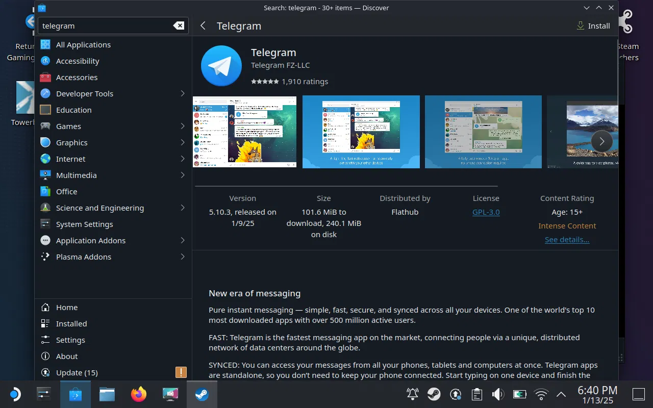

Шаг 4. Установка приложений
В Discover можно искать нужные приложения. Например, для установки Telegram выполните поиск и нажмите кнопку "Install" в правом верхнем углу:
Установка приложения
После установки кнопка "Install" изменится на "Launch".

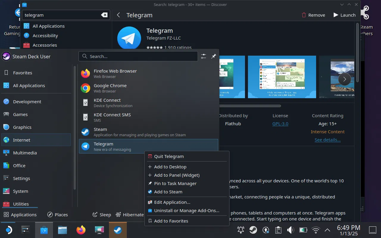

Шаг 5. Добавление приложений в игровой режим
Чтобы открыть установленные в режиме рабочего стола приложения в игровом режиме SteamOS, выполните следующее:
  • Найдите приложение в меню рабочего стола.
  • Наведите на него курсор, вызовите меню правой кнопки мыши и выберите "Add to Steam".
После перезагрузки в игровой режим приложение будет доступно в разделе Сторонние (Non-Steam) в вашей библиотеке Steam:
Сторонние приложения
