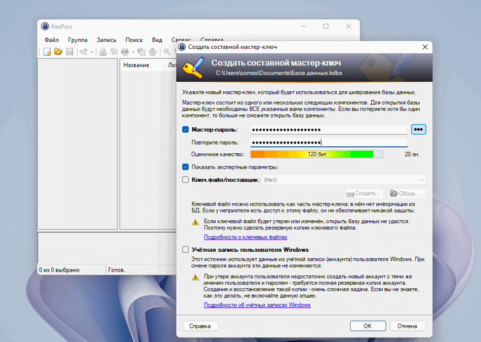

Для защиты локальной базы данных, ее можно зашифровать мастер-паролем, чтобы злоумышленники не могли получить доступ к хранящимся паролям.

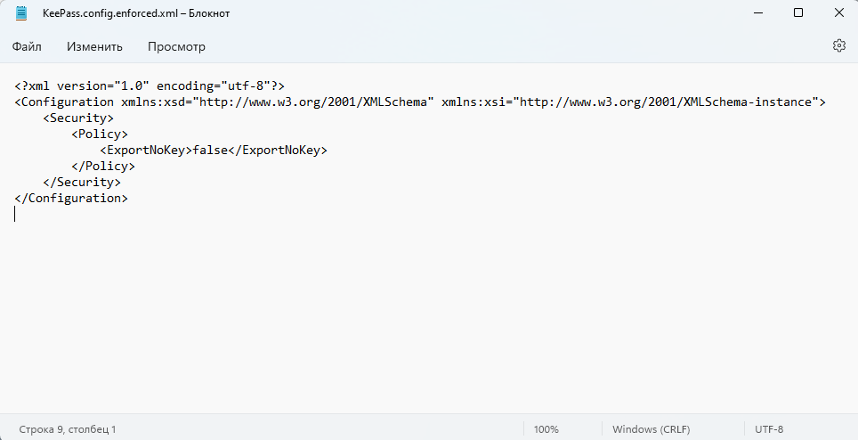

Однако, даже если разработчики KeePass не предоставят пользователям версию приложения, которая решает проблему экспорта в открытый текст с помощью триггеров, вы все равно можете защитить свою базу данных, войдя в систему в качестве системного администратора и создав принудительный файл конфигурации.
Такой тип файла конфигурации имеет более высокий приоритет над параметрами, описанными в глобальных и локальных файлах конфигурации, включая новые триггеры, которыми могут воспользоваться злоумышленники. Таким образом можно решить проблему CVE-2023-24055.
Прежде чем использовать принудительный файл конфигурации, вы также должны убедиться, что у обычных пользователей системы нет доступа на запись к каким-либо файлам/папкам в каталоге приложений KeePass.
И есть еще один вариант, который может позволить злоумышленникам обойти принудительные конфигурации: использование исполняемого файла KeePass, запущенного из другой папки, чем та, в которой был сохранен ваш принудительный файл конфигурации.
«Обратите внимание, что принудительный файл конфигурации применяется только к программе KeePass в том же каталоге», — сообщает команда разработчиков KeePass.
«Если пользователь запускает другую копию KeePass без принудительного файла конфигурации, эта копия не видит принудительный файл конфигурации, который хранится в другом месте, т. е. никакие настройки не применяются».
