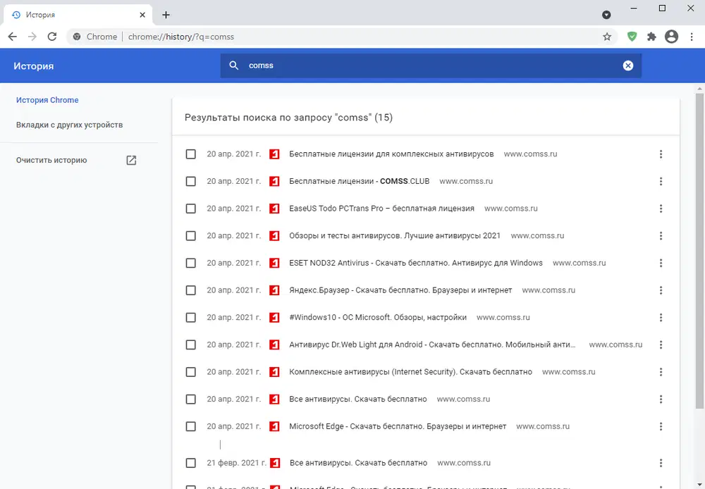

Чтобы открыть раздел настроек “История” откройте следующую ссылку в адресной строке браузера: chrome://history/. Или нажмите на три вертикальные точки Меню – “Настройка и управление Google Chrome” – затем “История” или же воспользуйтесь комбинацией клавиш Ctrl+H. Введите название сайта или часть названия сайта и наблюдайте, как Google Chrome отфильтрует историю по тому, что вы ввели.
Проблема в том, что в истории просмотров Chrome не отображаются параметры для проверки определенной записи истории просмотров, и на странице нет кнопки «Очистить все записи одного сайта». Хотя вы можете проверять записи одну за другой и после этого нажимать кнопку удаления, делать это для сотен или даже тысяч записей на самом деле нецелесообразно, так как вы потратите много минут или даже часов в зависимости от количества просмотров веб-сайта.

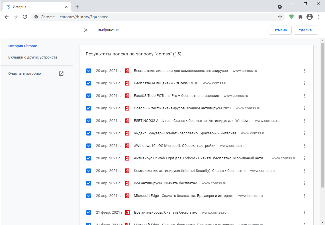

В чем же тогда решение? Попробуйте воспользоваться комбинацией клавиш Ctrl+A на странице истории. Результат использования комбинации клавиш может вас удивить, поскольку при этом будут выбраны все перечисленные записи истории. Обратите внимание, что это может занять некоторое время, если отображаются тысячи записей.
Как упоминалось ранее, Chrome не отображает при открытии все записи истории сразу, поэтому сначала прокрутите историю вниз, пока не перестанут загружаться записи, прежде чем воспользоваться комбинацией клавиш CTRL+A для выбора всех результатов поиска истории.
Итак, чтобы очистить все записи истории определенного сайта в браузере Google Chrome, вам необходимо:
  1. Открыть раздел “История”, можно с помощью ввода адреса chrome://history/ в адресной сроке браузера.
  2. Ввести название искомого сайта.
  3. Прокрутить историю вниз, пока не загрузится вся история данного сайта.
  4. Воспользоваться комбинацией клавиш CTRL+A для выбора всех отображаемых записей истории.
  5. Нажать на кнопку удаления в верхнем правом углу.
Будут удалены все записи сайта.
