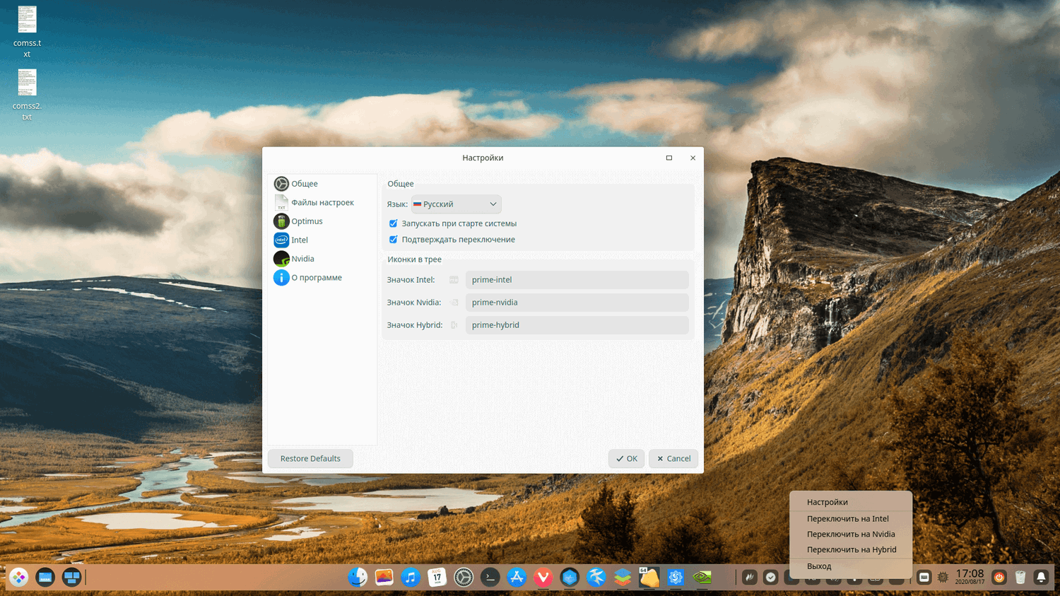

Перезагружаем систему. В списке установленных программ запускаем программу Optimus Manager.
Посмотреть состояние службы Optimus Manager можно с помощью команды:
systemctl status optimus-manager.service

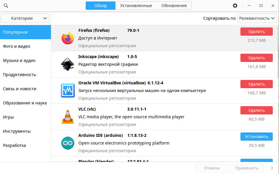

В данном случае был установлен EndeavourOS версии endeavouros-2020.07.15. В рабочем окружении Deepin отсутствовала многим привычная программа Pamac, она же Установка и удаление программ.
Установка программы Pamac:
yay -S pamac-aur-git

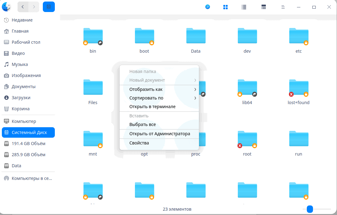

Открытие файлового менеджера Deepin file manager от Администратора
Для добавления опции открытия файлового менеджера Deepin от Администратора необходимо сначала скачать архив по ссылке: admin-file-manager.zip, разархивировать архив и содержимое перенести в директорию /usr/share/deepin/dde-file-manager/oem-menuextensions, либо выполнить следующие команды:
sudo pacman -S unzip
cd /tmp; wget dl.comss.org/download/admin-file-manager.zip
unzip admin-file-manager.zip
sudo mv admin-file-manager.desktop /usr/share/deepin/dde-file-manager/oem-menuextensions

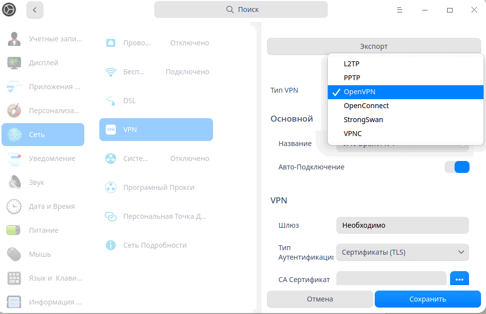

Работа OpenVPN поддерживается в настройках системы. В меню Настройки > Сеть > VPN – нажать на плюс и выбрать нужный протокол VPN. В таком случае для OpenVPN нужно будет указать его параметры и сертификаты. В качестве легкого решения достаточно переименовать расширение конфигурационного файла .ovpn в .conf, затем в настройках Сеть > VPN, нажать не на плюс, а на рядом стоящий значок со стрелкой (опция Импортировать) и выбрать переименованный конфигурационный файл OpenVPN с расширением .conf. Таким образом импортируются необходимые настройки.
