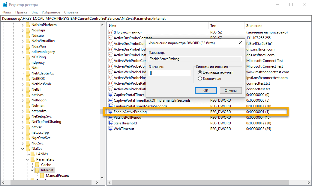

Хотя Microsoft не предоставляет официального исправления для этой известной проблемы, один из способов убедиться в том, что "Индикатор состояния сетевого подключения" (NCSI) правильно определяет доступ к интернету – включение NCSI Active Probing с помощью Редактора реестра.
Для этого вам нужно будет пройти следующую процедуру:
  • Нажмите сочетание клавиш Windows+R и введите regedit, затем нажмите клавишу ввода Enter. При необходимости подтвердите запрос службы контроля учетных записей для запуска редактора реестра.
  • Перейдите по следующему пути (скопируйте и вставьте в адресную строку редактора реестра):
HKEY_LOCAL_MACHINE\SYSTEM\CurrentControlSet\Services\NlaSvc\Parameters\Internet
Как исправить
  • Изменить значение ключа реестра EnableActiveProbing с 0 на 1.
  • Перезагрузите компьютер.
