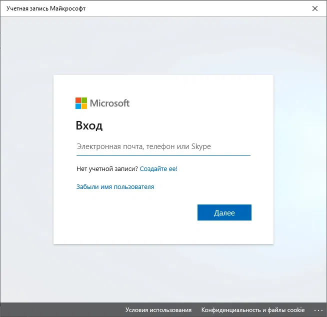

  • Введите учетные данные вашего аккаунта Microsoft.

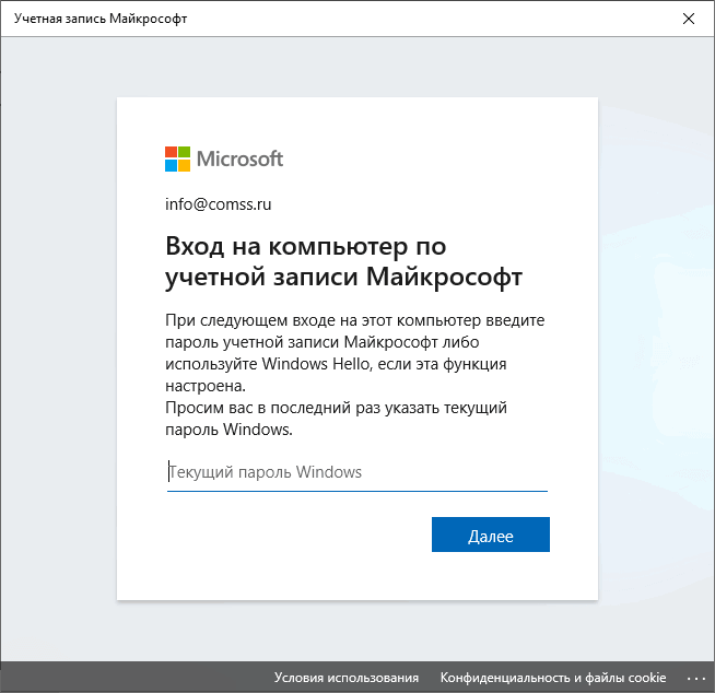

  • Введите ваш локальный пароль от компьютера (текущий пароль Windows).

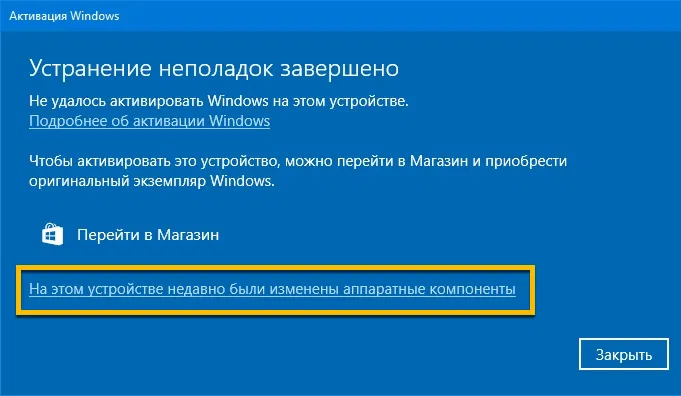

  • В секции Windows выберите опцию Устранение неполадок.
0xC004F211
  • Нажмите на ссылку На этом устройстве недавно были изменены аппаратные компоненты.
  • Подтвердите ваши учетные данные Microsoft.
  • Нажмите кнопку Войти (Примечание: если вы активируете существующую установку, в которой выполнен вход в аккаунт Microsoft, то данный шаг не потребуется).

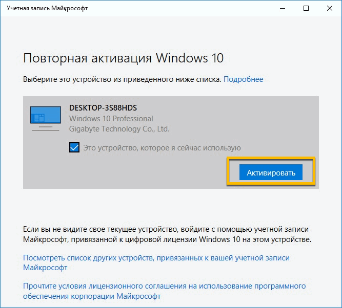

  • Выберите устройство, на котором вы хотите выполнить повторную активацию (Примечание: если устройство не отображается в списке, нажмите на ссылку Посмотреть список других устройств, привязанных к вашей учетной записи Майкрософт).
  • Проверьте, что выбрана опция Это устройство, которое я сейчас использую.
Повторная активация Windows 10
  • Нажмите кнопку Активировать.
После выполнения данных шагов, система Windows 10 будет активирована, и вы сможете использовать все функции ОС.
