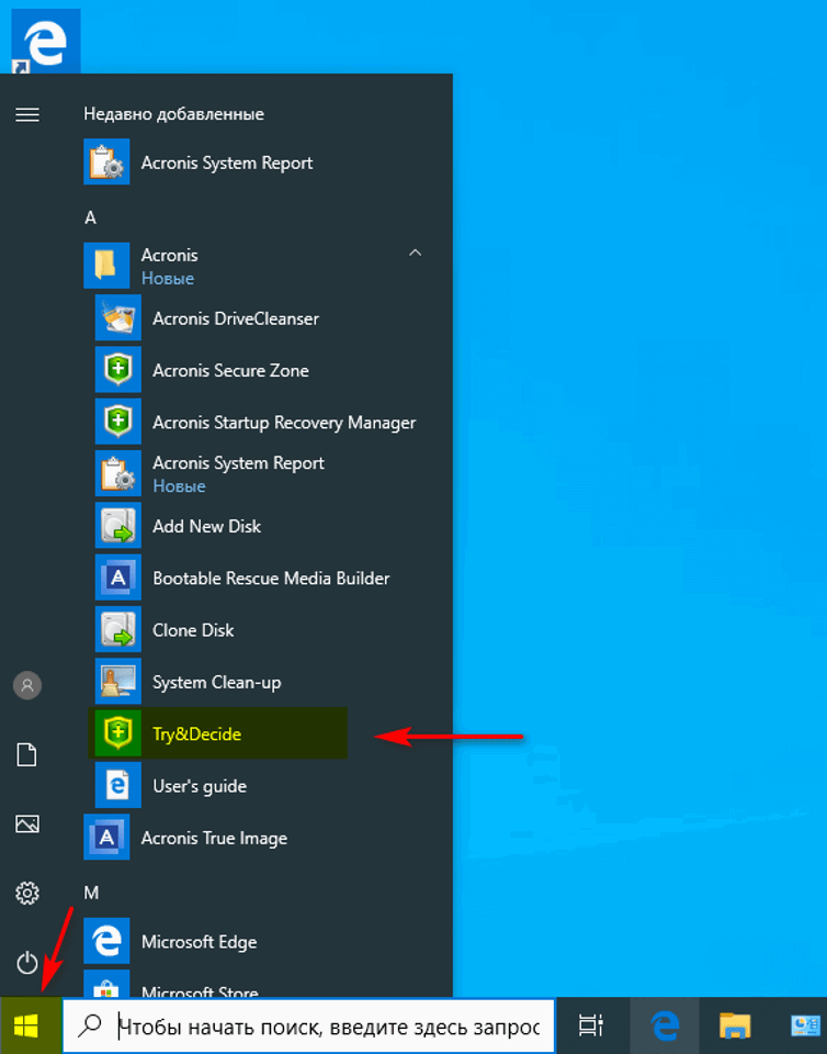

Запустить режим Try&Decide можно несколькими способами:
  • В главном окне программы Acronis True Image 2020 на боковой панели выбрать раздел Инструменты > Try&Decide
Рис.1 Инструменты Acronis True Image 2020
  • В меню Пуск раскрыть папку Acronis и выбрать Try&Decide

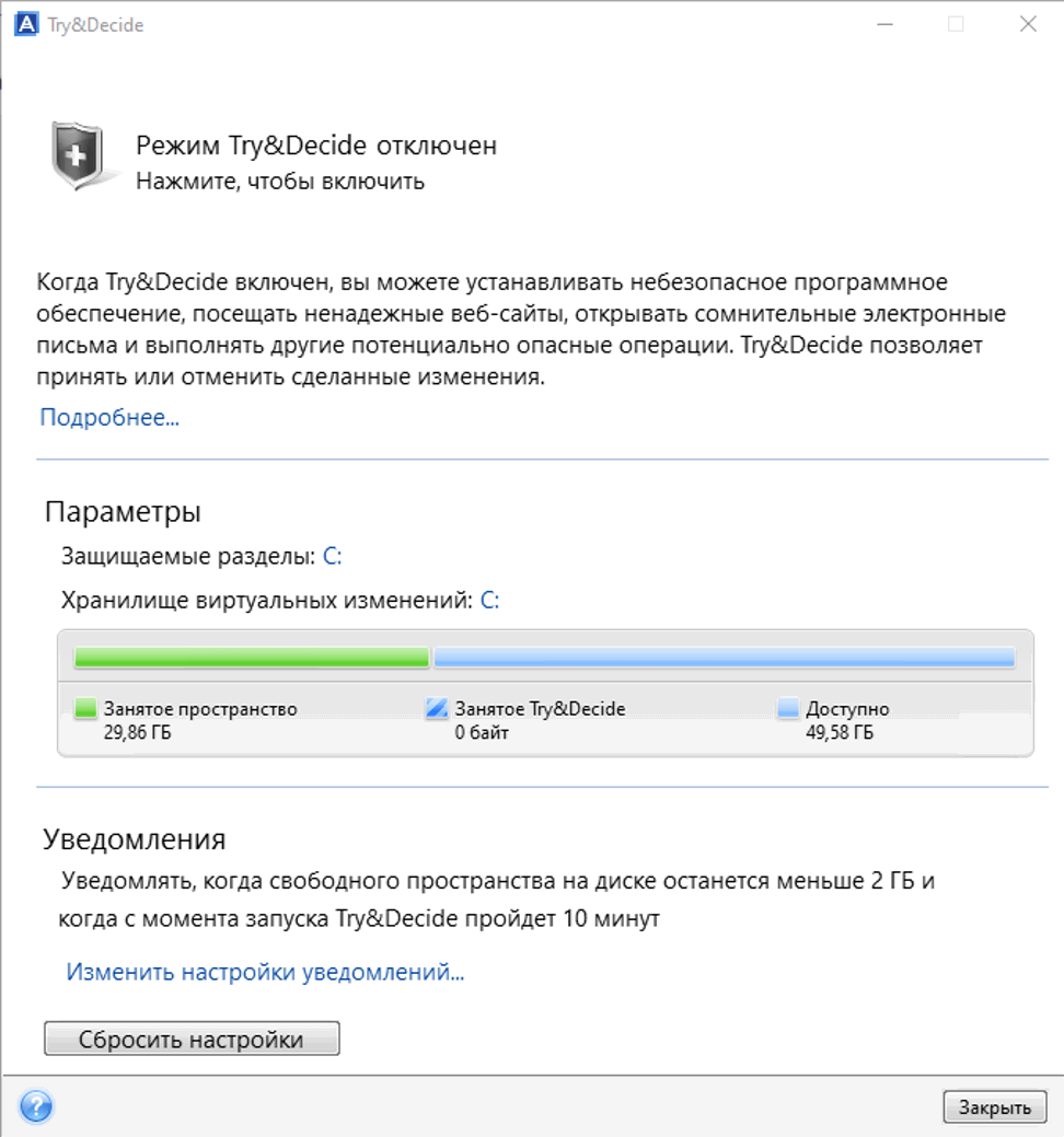

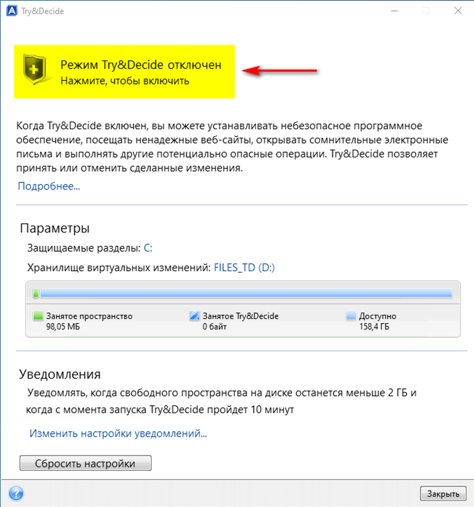

В открывшемся окне Try&Decide необходимо настроить такие параметры, как Защищаемые разделы (как правило это системный раздел), а также Хранилище виртуальных изменений.
Рис.3 Настройка параметров режима Try&Decide

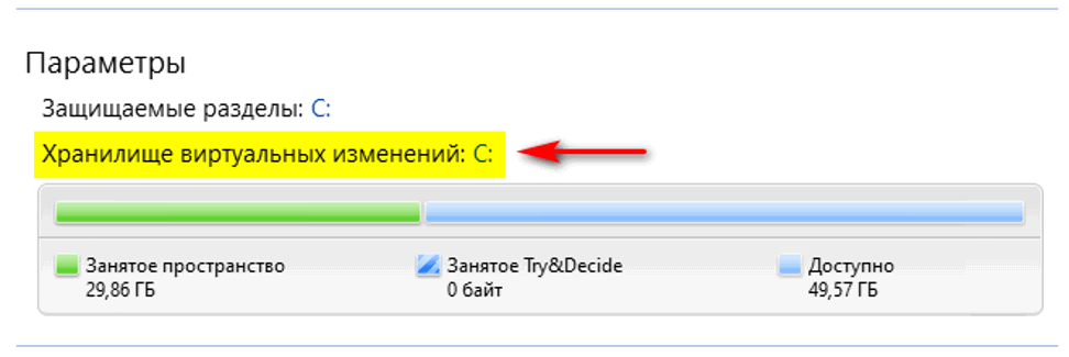

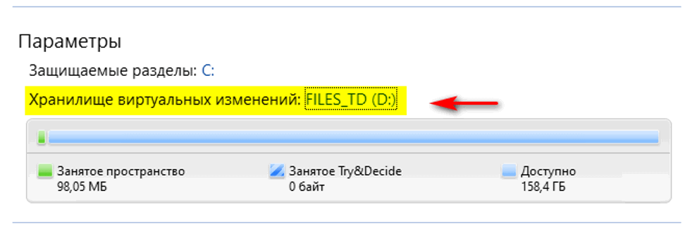

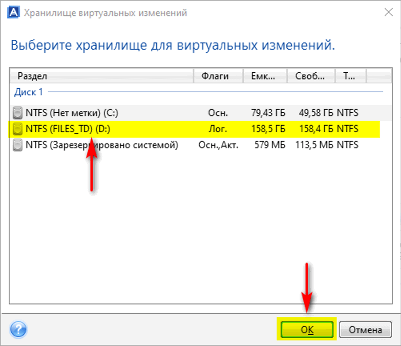

В моем примере в качестве защищаемого раздела останется по умолчанию системный раздел, а в качестве хранилища виртуальных изменений я выбрала отдельный раздел (Рис.5), для этого необходимо кликнуть по букве раздела и в открывшемся окне Хранилище виртуальных изменений указать нужный раздел.
Рис.4 Настройка параметров режима Try&Decide
Рис.5 Настройка параметров режима Try&Decide
Рис.6 Настройка параметров режима Try&Decide
Я рекомендую при смене хранилища виртуальных изменений (не активации данного режима), после нажатая кнопки ОК, закрыть данное окно и перезагрузить компьютер (на разных рабочих станциях иногда по-разному вступают в силу изменения).

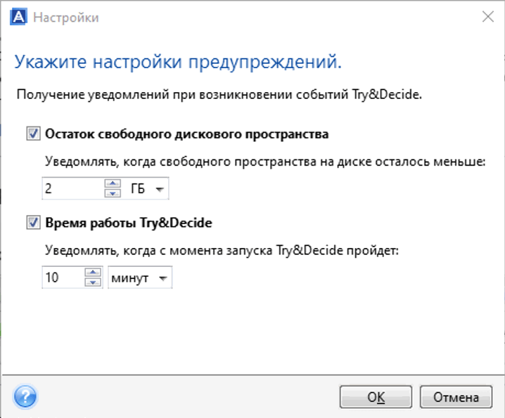

В разделе Уведомления можно настроить систему оповещений режима работы Try&Decide. Уведомления также можно отключить, убрав флажки в соответствующих чекбоксах.
Рис.7 Настройка параметров режима Try&Decide
Включение режима Try&Decide
Рис.8 Включение режима Try&Decide

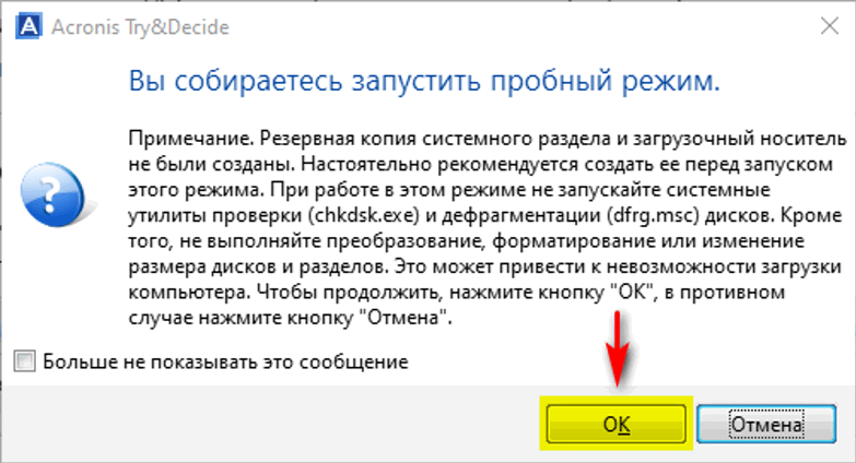

В открывшемся окне с предупреждениями о мерах предосторожности при работе с данной утилитой нажать кнопку ОК.
Рис.9 Включение режима Try&Decide

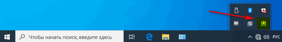

При запущенном режиме Try&Decide в системном трее будет отображаться иконка утилиты.
Рис.10 Иконка утилиты Try&Decide в системном трее

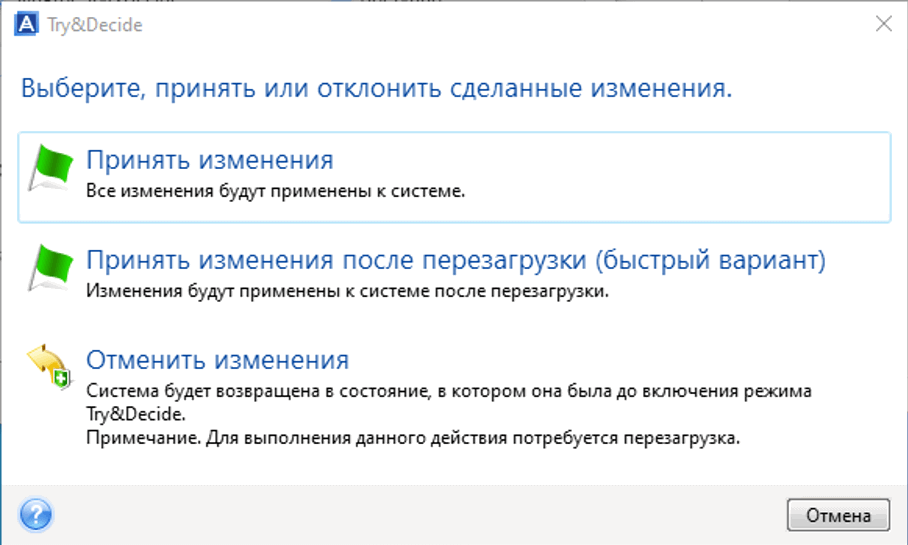

В открывшемся окне Try&Decide выбрать принять изменения, принять изменения с перезагрузкой (вариант надежнее и быстрее), или отменить изменения с последующей перезагрузкой.
Рис.12 Выбор решения при отключении режима Try&Decide

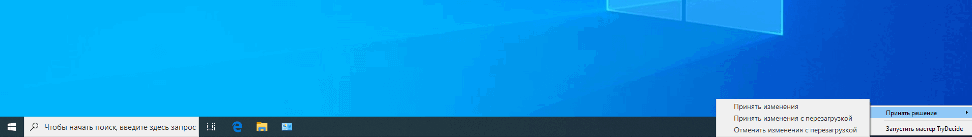

Также отключить режим можно через системный трей, кликнув ПКМ по иконке утилиты Try&Decide и в раскрывающемся списке выбрать нужное решение (Рис.13)
Рис.13 Выбор решения при отключении режима Try&Decide

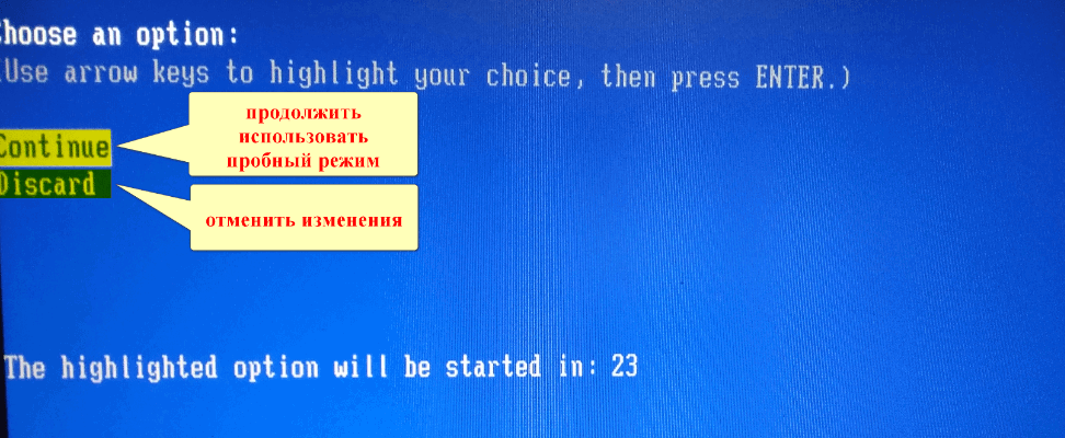

Если необходимо использовать режим Try&Decide в течение длительного времени с выключением или перезагрузкой компьютера, то при каждом запуске компьютера будет возможность продолжить использование данного режима (Continue) или отменить внесенные изменения (Discard)
Рис.14 Действия после перезагрузки в режиме Try&Decide
Если в течение 30 секунд вариант выбран не будет, продолжится работа в пробном режиме Try&Decide.

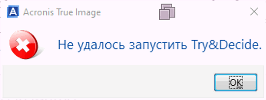

Если по истечении определенного периода использования Try&Decide при очередном его запуске появляется следующее окно (Рис.15)
Рис.15 Ошибка запуска режима Try&Decide
Я рекомендую в следующей последовательности (чтобы избежать проблем при удалении раздела) выполнить действия:
  • Используя мастер Try&Decide, временно изменить хранилище виртуальных изменений
  • Перезагрузить компьютер
  • Удалить ранее использовавшийся раздел для Try&Decide и снова создать
  • Снова в мастере Try&Decide выбрать нужный раздел
  • Снова запустить режим Try&Decide
Также причиной появления данного окна может служить использование GPT дисков, как я и писала выше в статье, по ограничениям данного режима.
