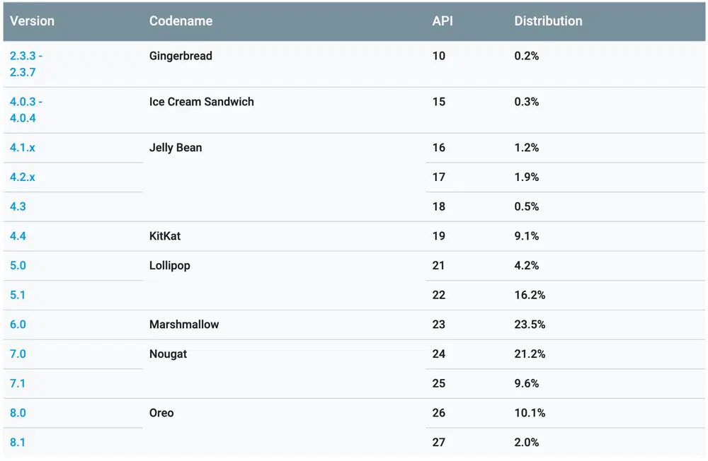

Давайте детально взглянем на статистику устройств Android от Google. 23,5% устройств работает на Android 6.x (Marshmallow), а 30,8% управляются Android 7.x (Nougat). Это означает, что более половины устройств Android работают на системах возрастом около 2 лет. Лишь на 12,1% устройств установлена последняя версия Android 8.x (Oreo). Если говорить откровенно, то более 85% устройств Android имеют устаревшее программное обеспечение и более 13% находятся под управлением пятилетней (или более старой) операционной системой.
Статистика  Android

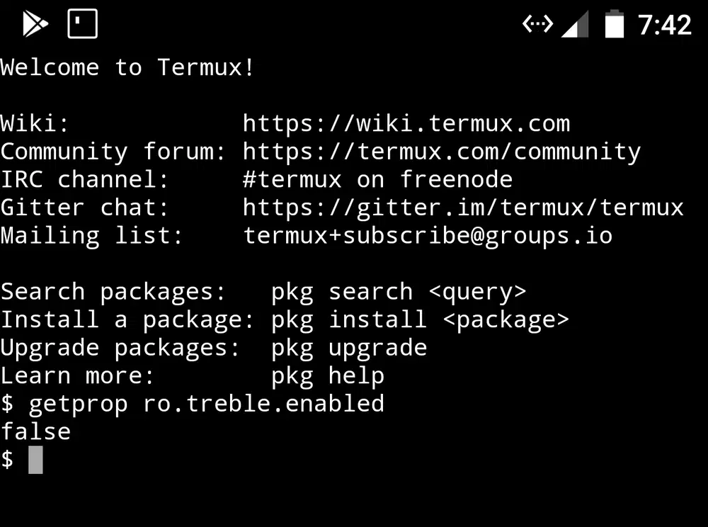

Как проверить поддержку Project Treble на устройстве Android 8.0+
Примечание: для данного способа не требуются права root.
  • Установите приложение-терминал для Android, например Termux.
  • Запустите приложение и введите следующую команду getprop ro.treble.enabled
  • Будет возвращено булевое значение: true - устройство поддерживает Treble; false - поддержка Treble отсутствует.
