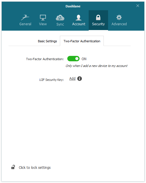

1. В верхней панели инструментов приложения Windows выберите Tools > Preferences (или выберите Dashlane > Preferences на Mac OS).
2. Откройте вкладку “Security”, затем перейдите на вкладку “Two-Factor Authentication”.
3. Нажмите по иконке замка в нижней части окна, чтобы разблокировать настройки. Для этого нужно будет ввести мастер-пароль от вашей учетной записи. Затем нажмите на переключатель “Two-Factor Authentication”.

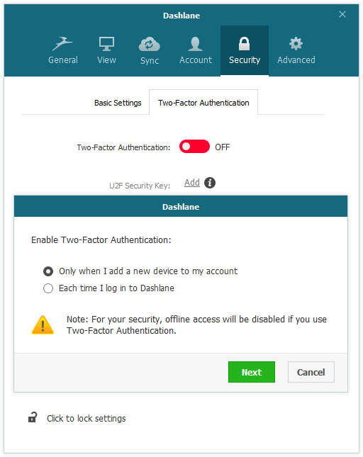

4. Выберите один из двух предлагаемых уровней безопасности:
Как включить двухфакторную аутентификацию в Dashlane
  • Only when I add a new device to my account (при добавлении нового устройства в аккаунт) - эта опция означает, что вам нужно будет указать второй фактор аутентификации, только когда для доступа к аккаунту используется неавторизованное устройство. После первичной аутентификации, второй фактор не будет запрашиваться на этом устройстве.
  • Each time I log into Dashlane (каждый раз при входе в Dashlane) - эта опция гарантирует максимальную безопасность. Вы должны будете указывать второй фактор аутентификации каждый раз при попытке доступа к аккаунту Dashlane.
Примечание: если впоследствии вы захотите изменить свой выбор на данном шаге, то придется отключить и снова включить двухфакторную аутентификацию.

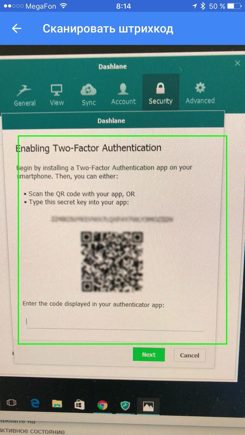

5. На следующем этапе предлагается настроить приложение для аутентификации. Dashlane поддерживает работу с большинством приложений, генерирующие одноразовые коды на базе алгоритма TOTP, например, с Google Authenticator, Authy или Яндекс.Ключ. Покажем на примере Google Authenticator. Откроете приложение на мобильном устройстве, нажмите круглую иконку с крестиком для добавления нового аккаунта и выберите опцию “Сканировать штрихкод”. Если наблюдаются проблемы при сканировании штрихкода, то вы можете вручную ввести ключ, показываемый в окне Dashlane. После успешного подключения Dashlane, в окне приложения на компьютере нужно ввести 6-значный код подтверждения, сгенерированный приложением.
Как включить двухфакторную аутентификацию в Dashlane - Google Authenticator

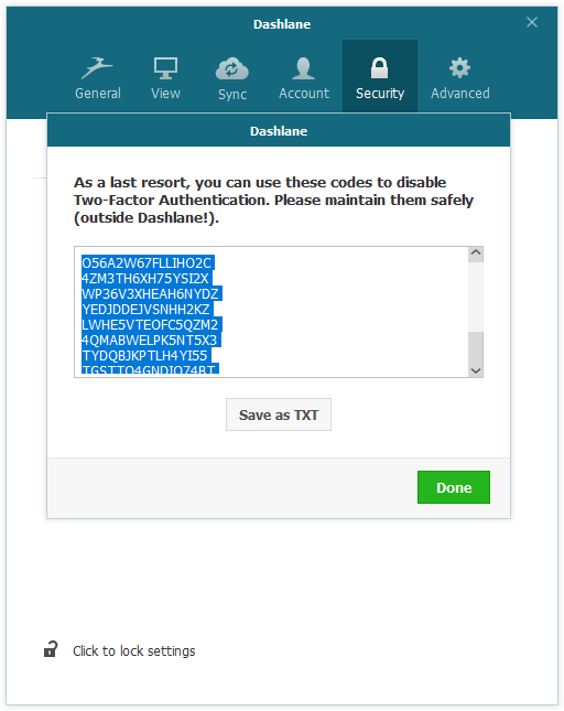

7. На завершающем настройки двухфакторной аутентификации Dashlane предложит экспортировать резервные коды для доступа к вашему аккаунту без мобильного устройства. Вы можете сохранить коды в текстовой файл, после чего нужно сохранить их в надежном месте. Затем нажмите кнопку “Done”
