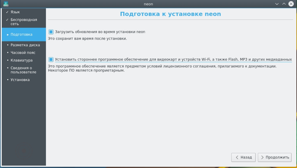

С недавнего времени используется установщик Calamares, работает корректно. При установке можно выбрать русскую раскладку.
Настройка KDE neon - установищик Calamares
Весь этап установки интуитивно понятный.

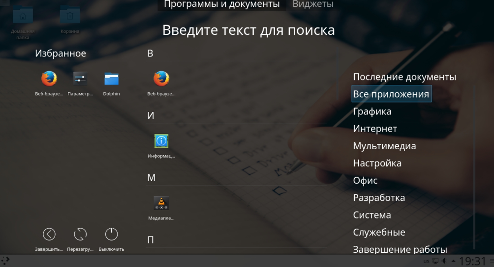

Меню запуска приложений (меню Пуск) используется стандартный виджет, мне удобен, но его можно заменить на другие виджеты, к примеру на современную Доску приложений. Для этого нужно нажать правой кнопкой мыши по виджету и выбрать опцию Взаимозаменяемые виджеты.

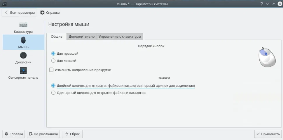

Настройки клавиатуры расположены в Параметрах системы- Устройства ввода. Включаем режим Numlock при запуске системы. Там же, Раскладки, область применения — Приложения. В Устройствах ввода, в категории Мышь, можно выставить открытие файлов и каталогов двойным щелчком.

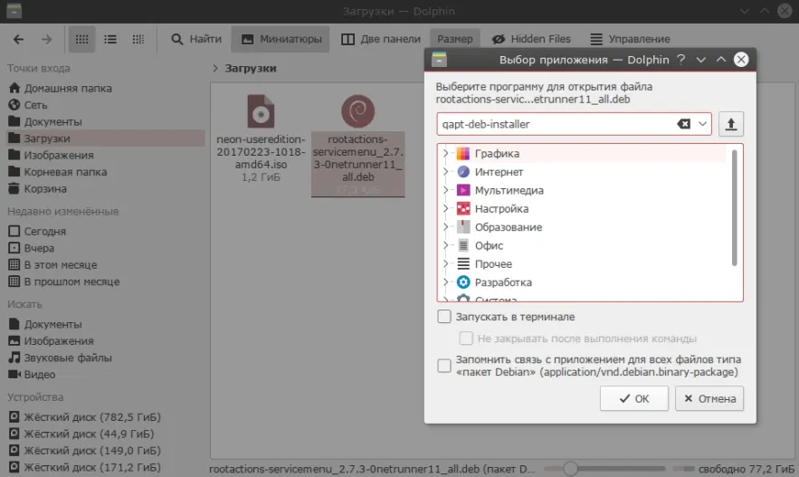

Установка deb пакетов по умолчанию осуществляется через Центр программ Discover, при этом в системе предустановлена программа Qapt . Для того что бы сменить по умолчанию открытие deb пакетов другой программой нажимаем правой кнопкой мыши по deb пакету- Открыть с помощью- В другой программе- выбираем из списка нужную нам программу и ставим галочку на Запомнить связь с приложением (для Qapt нужно ввести название qapt-deb-installer).

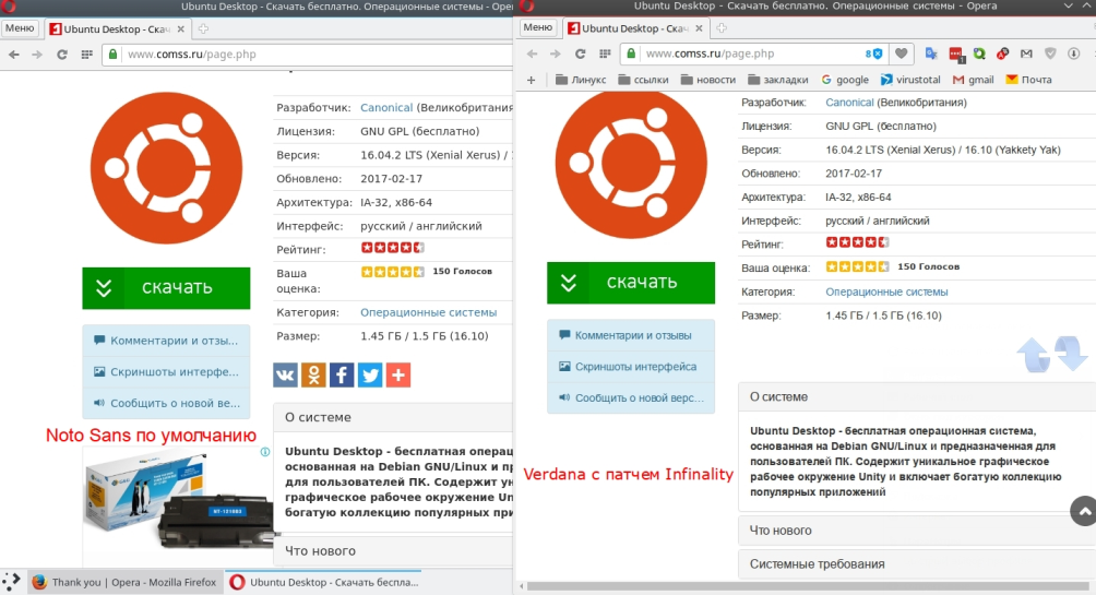

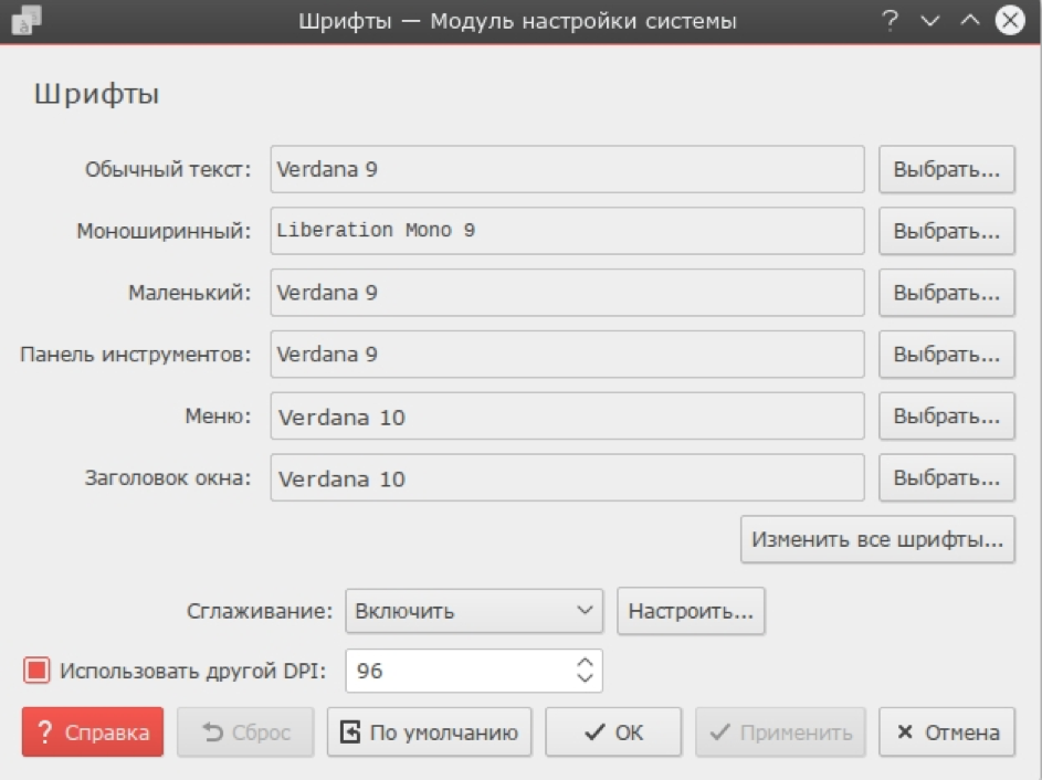

Шрифты. Для управления шрифтами используется приложение Шрифты
По умолчанию в KDE neon установлены шрифты Noto Sans, довольно хорошие, но мне нравятся шрифты Verdana . Дополнительно установил патчи Infinility.
Настройка KDE neon - патчи Infinility
Устанавливаем патч и шрифты от компании Microsoft:
sudo add-apt-repository ppa:no1wantdthisname/ppa
sudo apt-get update
sudo apt-get upgrade
sudo apt-get install fontconfig-infinality
sudo apt-get install msttcorefonts
Перезагружаем систему и запускаем скрипт настройки шрифтов из патча Infinality:
sudo bash /etc/fonts/infinality/infctl.sh setstyle
В появившемся окне выбираем нужный нам вариант (я выбрал Win7). Далее открываем приложение Шрифты и устанавливаем нужные нам шрифты.
