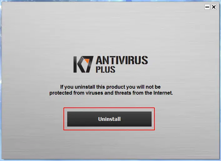

Откройте панель управления Windows и выберите меню "Удаление программ", Установка и удаление программ" или "Программы и компоненты". Найдите в списке все антивирусные программы K7 и удалите их.
Нажмите на "Uninstall" для начала удаления:

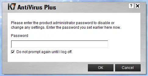

Если антивирус K7 был защищён паролем, то его необходимо ввести для подтверждения удаления антивируса:
Удаление антивируса K7

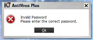

Если введен неправильный пароль, то появиться ошибка "Invalid Password" и удаление не будет запущено:
В этом случае, удалить антивирус K7 вы сможете только с помощью официальной утилиты удаления, о которой будет написано далее.

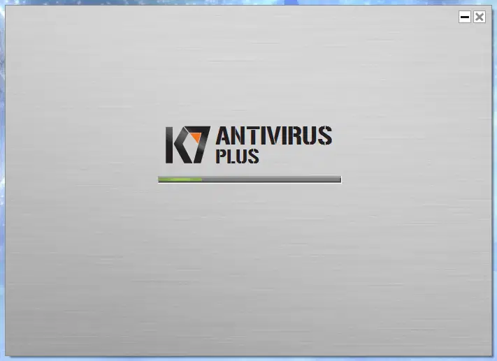

Если вы ввели неправильный пароль, либо пароль не был установлен - запустится удаление антивируса из системы, которое может занять продолжительное время:

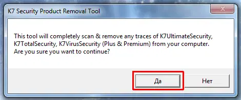

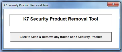

Закройте все запущенные программы и открытые окна. Скачайте и запустите файл "K7RT.exe". Щелкните по кнопке "Click to Scan & Remove any traces of K7 Security Product":
Подтвердите удаление, нажав кнопку "Да":

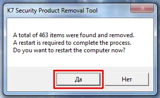

После успешного удаление антивируса, появится запрос на перезагрузку компьютера. Нажмите "Да" для перезагрузки:
Удаление
После перезагрузки системы, антивирусные продукты K7 будут полностью удалены с вашего компьютера.
