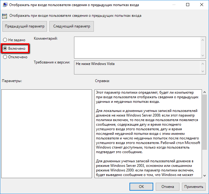

  3. Перейдите по пути: Конфигурация компьютера > Административные шаблоны > Компоненты Windows > Параметры входа Windows
  4. В правой области выберите политику под названием “Отображать при входе пользователя сведения о предыдущих попытках входа”
  5. В верхней левой области выберите опция “Включено”, чтобы активировать политику.
    Включено
  6. Нажмите “Применить”.
  7. Нажмите “ОК”, чтобы завершить задание.

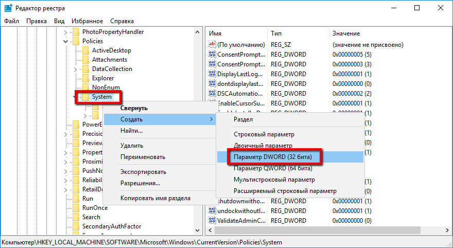

  3. Перейдите по пути: HKEY_LOCAL_MACHINE\SOFTWARE\Microsoft\Windows\CurrentVersion\Policies\System
  4. Выберите раздел System, нажмите правой кнопкой мыши и выберите опцию “Создать > Параметр DWORD (32 бита)”
    Как включить отображение информации о последних попытках входа с помощью реестра
  5. Назовите параметр DWORD DisplayLastLogonInfo и нажмите Enter.

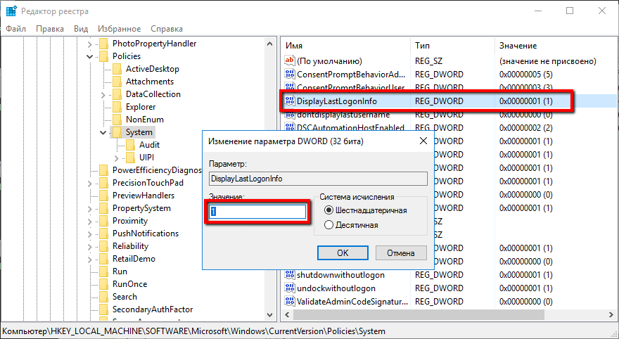

  6. Дважды кликните по созданному параметру DWORD и измените значение с 0 на 1.
  7. Закройте редактор реестра, чтобы завершить задание.
В любое время вы можете отменить изменения, выполнив те же шаги, но на 6 шаге нужно изменить значение DWORD с 1 на 0.

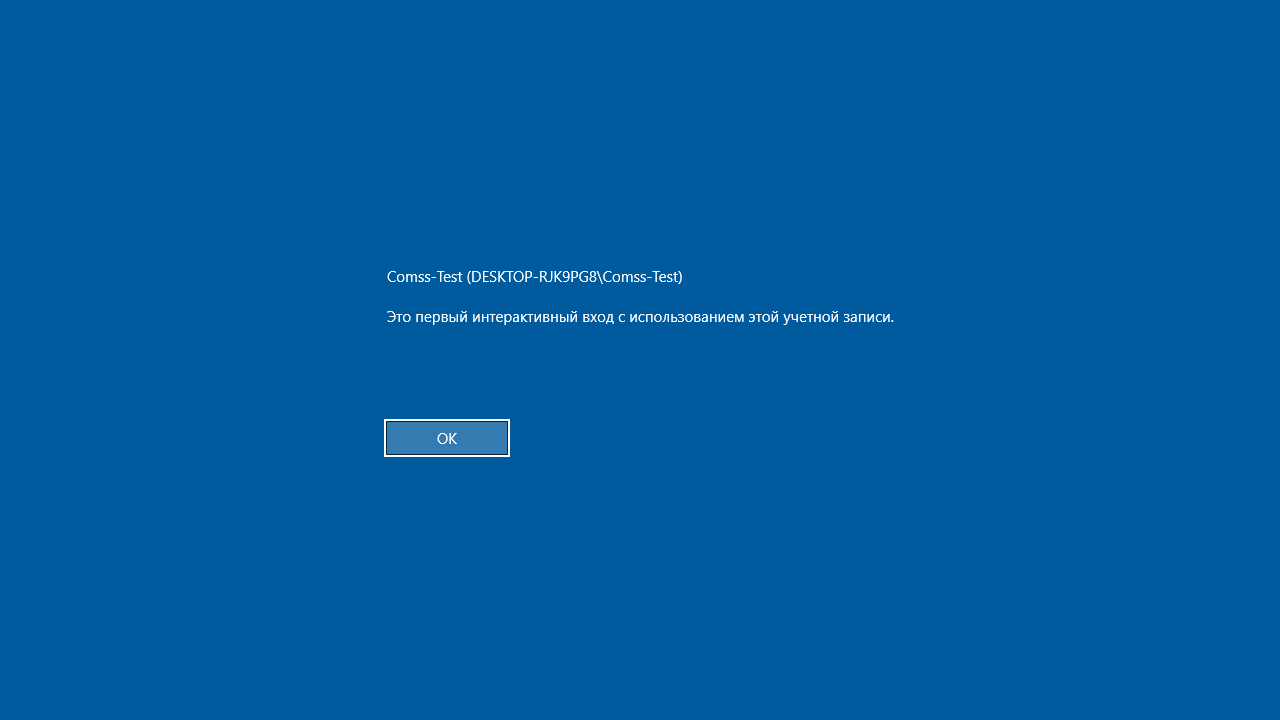

После выполнения всех этих шагов, вы можете перезагрузить компьютер. После того при попытке входа в локальную учетную запись вы увидите первое сообщение об интерактивном входе в учетную запись.
Вход в локальную учетную запись
Во время последующих авторизаций пользователь увидит информацию о предыдущих попытках входа.
