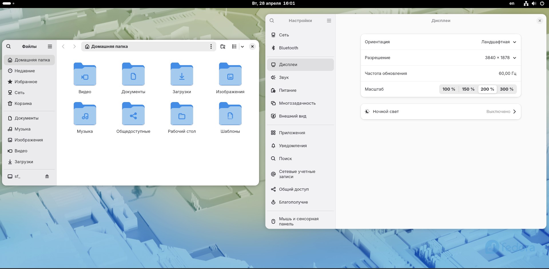

Ядро, рабочие окружения и менеджер входа
В Fedora Linux 44 используется ядро Linux 6.19. Fedora Workstation поставляется со свежим выпуском GNOME 50; редакция Fedora KDE Plasma Desktop переведена на KDE Plasma 6.6.
ВFedora KDE по умолчанию задействован менеджер входа Plasma Login Manager (PLM) вместо ранее использовавшегося SDDM. Дополнительно для редакций KDE добавлено приложение начальной настройки Plasma Setup, которое запускается после установки системы; конфигурация установщика Anaconda при этом скорректирована, чтобы убрать дублирующие шаги.
Plasma Login Manager (PLM) — новый менеджер входа в систему, разработанный командой KDE на базе технологий Plasma. PLM приходит на замену SDDM (Simple Desktop Display Manager) в редакциях Fedora KDE.

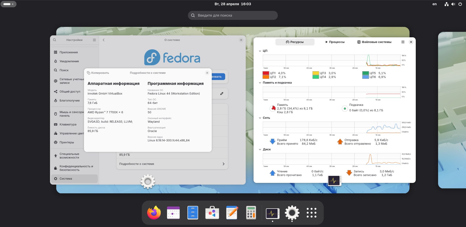

Загрузка и обновление
comss img 2026 04 28 160428
Live-образы Fedora Linux 44 с различными рабочими окружениями — GNOME, KDE Plasma, Xfce, LXQt, Cinnamon, Budgie, MATE и другими — доступны на официальном сайте проекта, а так же с нашего сервера - Fedora Linux Workstation 44 и редакция Fedora KDE Plasma Desktop 44.
Пользователи Fedora Linux 43 могут перейти на Fedora Linux 44 без переустановки через DNF system-upgrade. Перед запуском обновления рекомендуется обновить текущую систему и установить плагин dnf-plugin-system-upgrade. Базовая последовательность команд:
sudo dnf upgrade --refresh
sudo dnf install dnf-plugin-system-upgrade
sudo dnf system-upgrade download --releasever=44
sudo dnf system-upgrade reboot
После выполнения последней команды система перезагрузится в специальное окружение, в котором установит загруженные пакеты, после чего вернётся в обычный режим уже на Fedora Linux 44.
