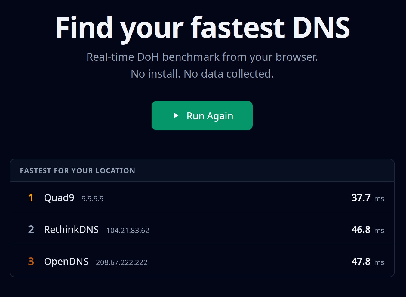

Тест запускается одной кнопкой Run Speed Test; прогон занимает меньше минуты. Мы замеряли отклик из Молдовы, поэтому итоговая расстановка привязана именно к этому региону и не переносится напрямую на пользователей из других стран. В нашей сети в тройку самых быстрых резолверов вышли:
  • Quad9 (9.9.9.9) — 37,7 мс;
  • RethinkDNS (104.21.83.62) — 46,8 мс;
  • OpenDNS (208.67.222.222) — 47,8 мс.

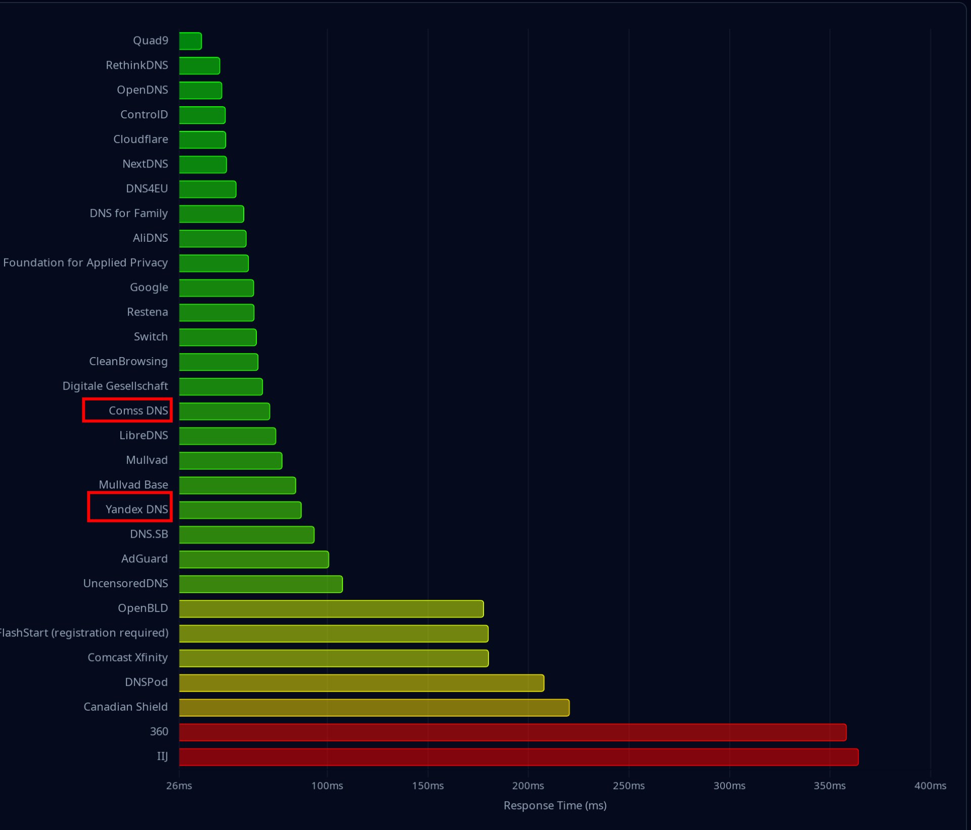

Cloudflare 1.1.1.1 и Google 8.8.8.8, которые в глобальных рейтингах обычно идут в голове списка, у нас оказались в середине зелёной зоны — стабильно, но не лучше локальных и региональных операторов. Comss DNS, AdGuard DNS и Yandex DNS попали в среднюю часть таблицы с откликом порядка 80–100 мс. В красную зону с откликом от 350 мс ушли японский IIJ и китайский 360 — для подключения из нашего региона это ожидаемо.
Под блоком Fastest for your location выводится полная таблица с минимальным, медианным, средним и максимальным временем отклика по каждому резолверу — консистентность здесь важна не меньше, чем сама скорость: резолвер с медианой 50 мс, но разбросом от 20 до 400 мс, на практике хуже сервера со стабильными 70 мс.

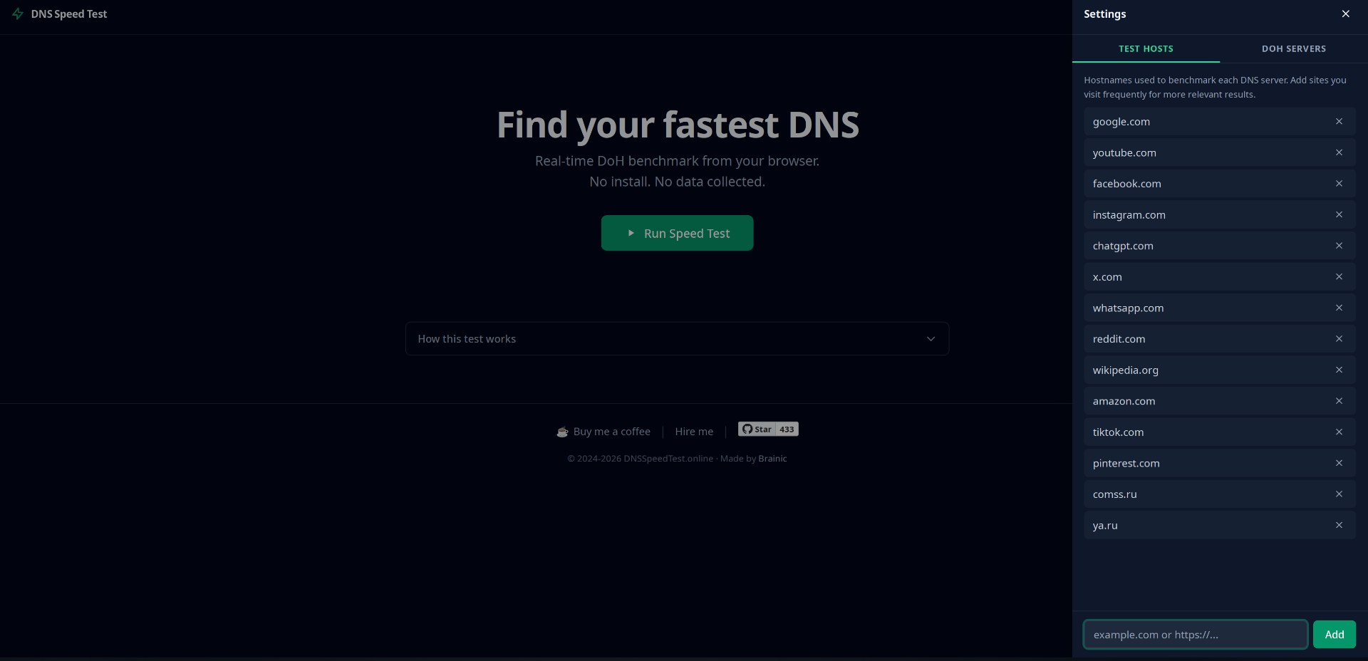

Ещё одна тонкость — кэширование на стороне провайдера. Публичные резолверы агрессивно кэшируют запросы к популярным доменам, поэтому стандартный тестовый список с youtube.com и facebook.com показывает идеализированную скорость. В интерфейсе есть разделы Test Hosts и DoH Servers: в первый можно добавить собственные домены из повседневного использования, во второй — произвольные DoH-эндпоинты (поддержка CORS и метода запроса для пользовательского резолвера определяется автоматически).
comss img 2026 04 24 103001
Пользователям из России список по умолчанию стоит переделать под реальный сценарий использования: убрать youtube.com и facebook.com (доступ к обоим сервисам ограничен с территории России, а Meta признана экстремистской организацией и запрещена) и добавить домены, которые действительно открываются каждый день — comss.ru, ya.ru, vk.com,  mail.ru. Замер на фактически посещаемых сайтах даёт куда более полезную картину, чем усреднение по чужим популярным доменам.

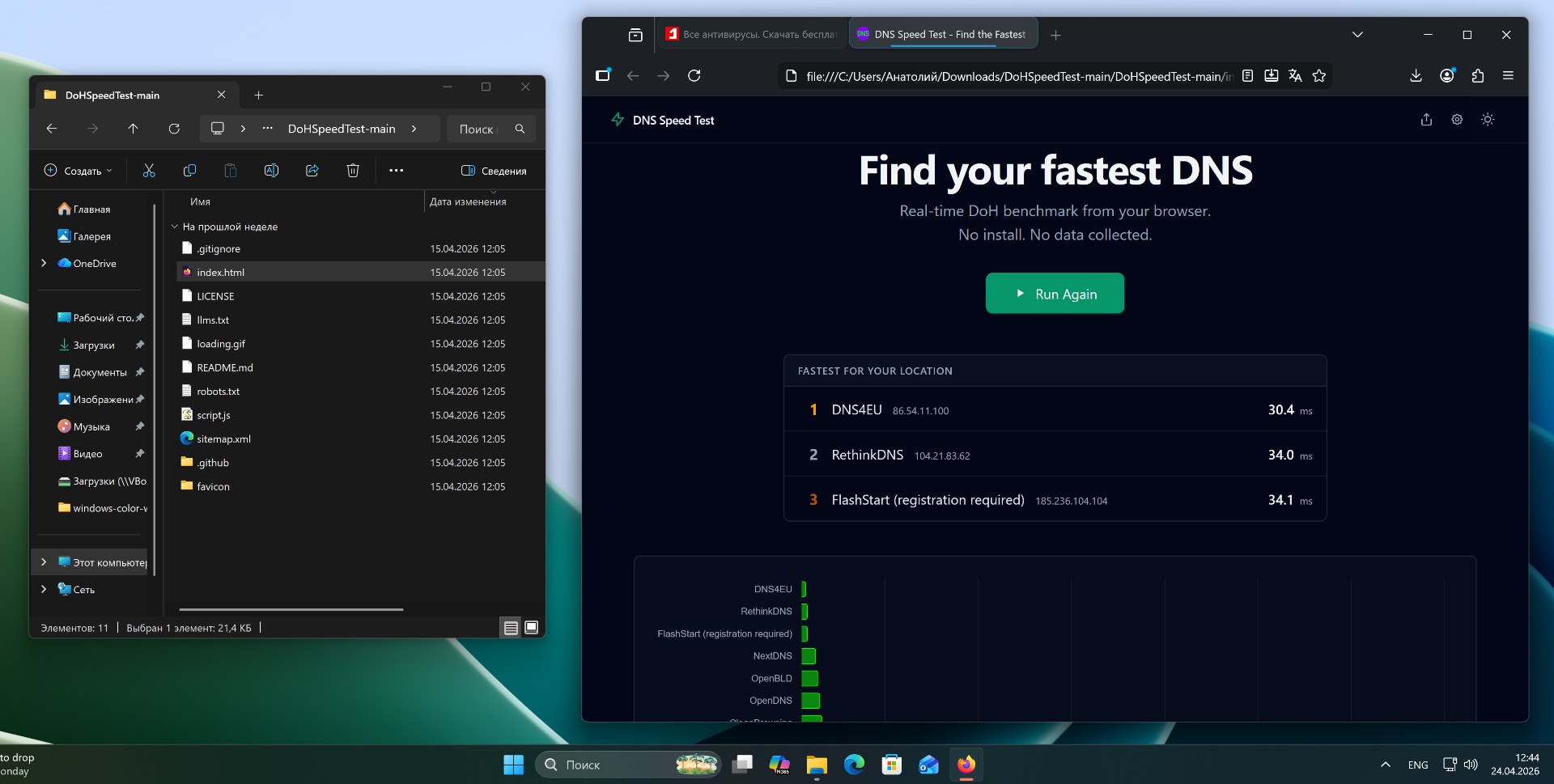

Запуск локально. Исходный код проекта открыт и опубликован на GitHub под лицензией GPL v3. Если доступ к сайту ограничен, тест можно запустить у себя на компьютере без установки каких-либо программ:
  • скачайте архив с репозиторием по прямой ссылке и распакуйте его в любую папку, после чего откройте файл index.html в браузере двойным щелчком;
  • либо, если установлен Git, склонируйте репозиторий командой
    git clone https://github.com/BrainicHQ/DoHSpeedTest.git
    и откройте index.html из созданной папки.
Весь код выполняется прямо в браузере, серверной части у теста нет, поэтому дополнительной настройки не требуется.
