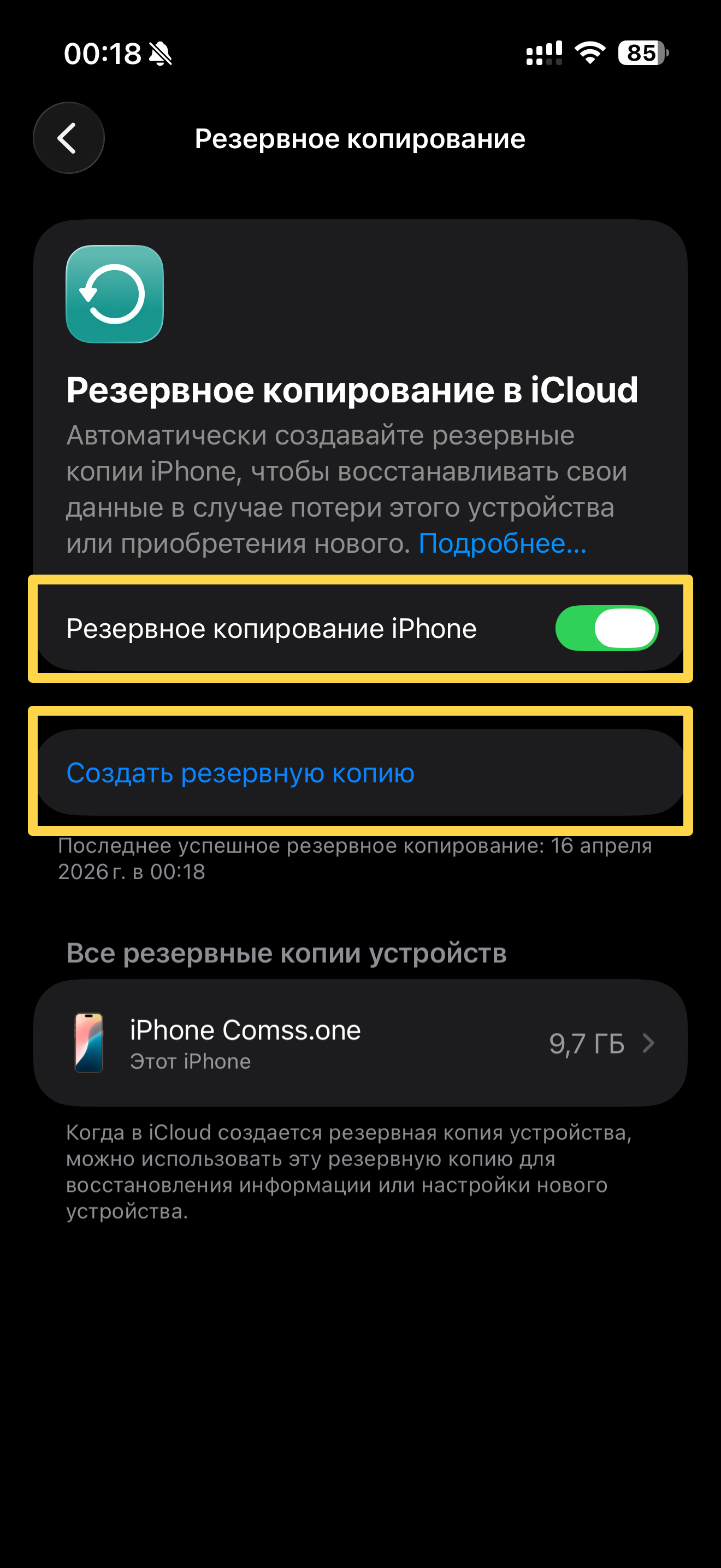

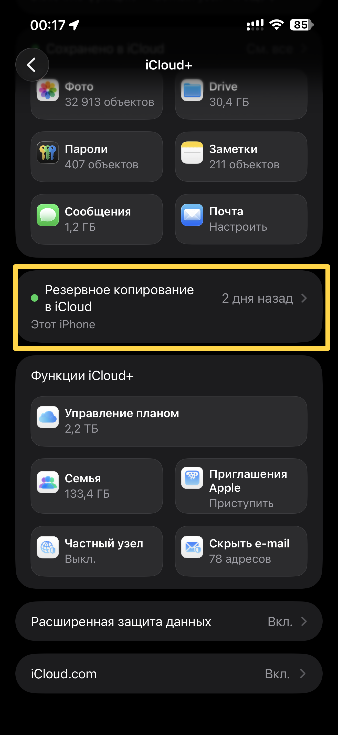

Через iCloud:
  • Настройки > [Имя пользователя] > iCloud > Резервное копирование в iCloud.
  • Включить переключатель Резервное копирование iPhone.
  • Нажать Создать резервную копию.

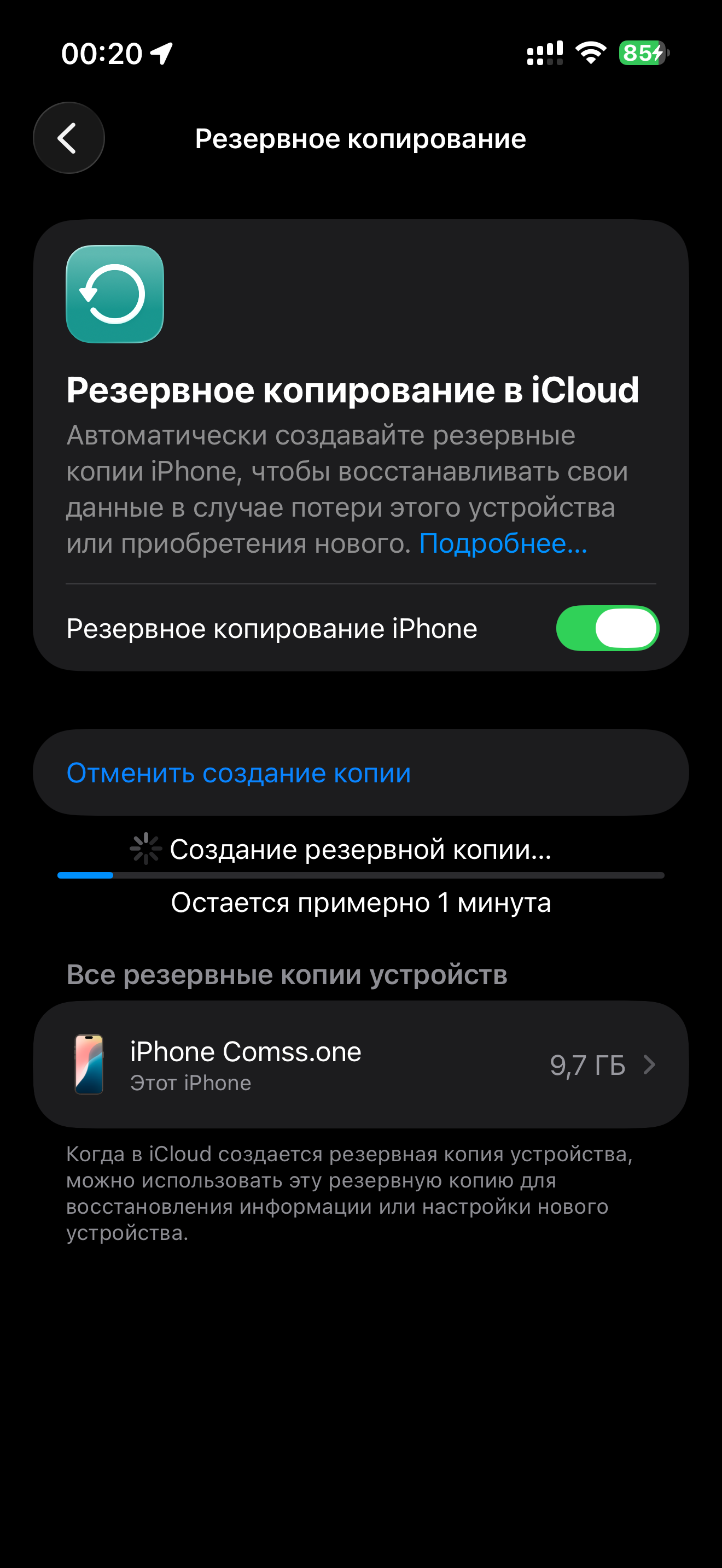

  • Дождаться завершения – процесс идёт только при подключении к Wi-Fi и зарядке.

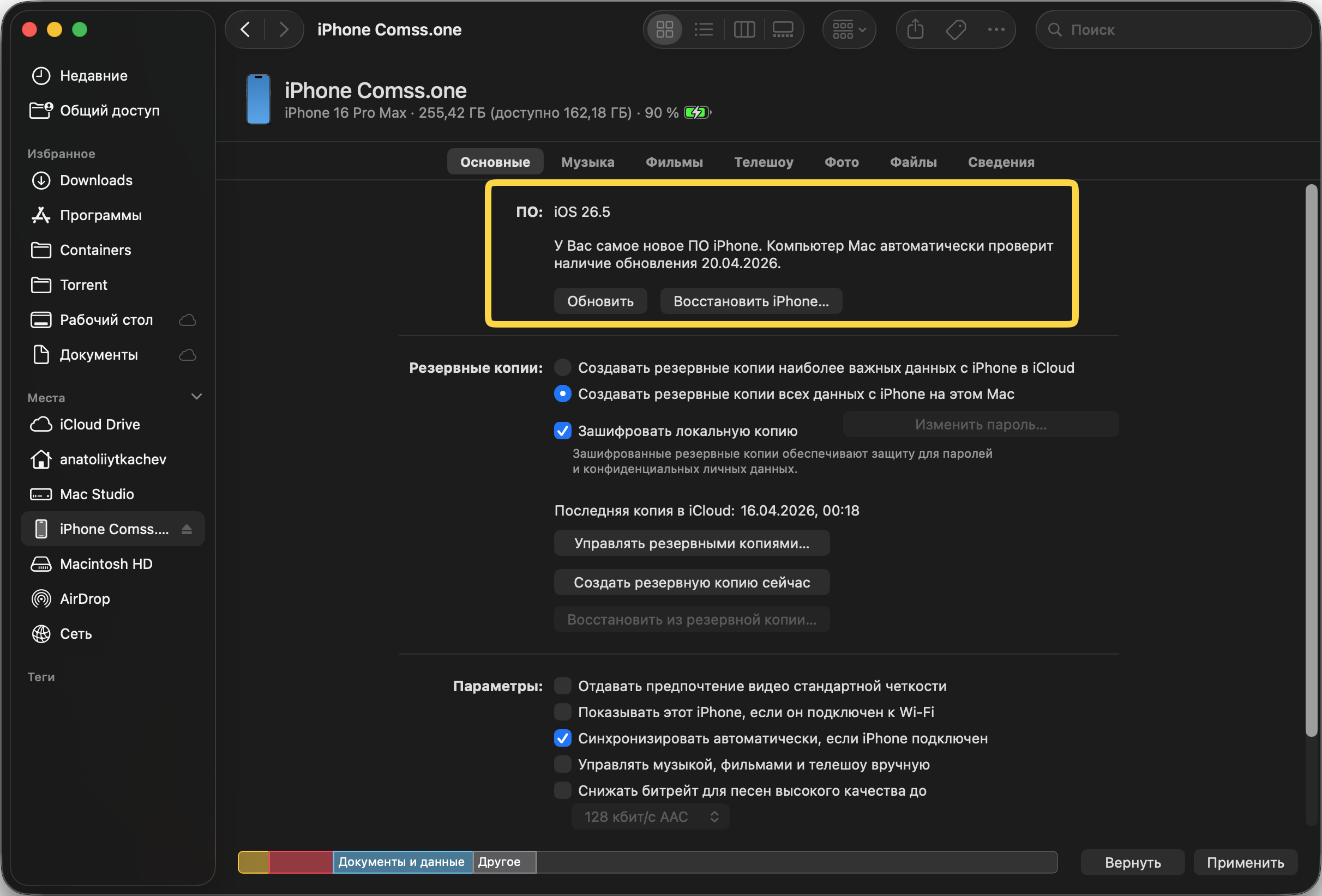

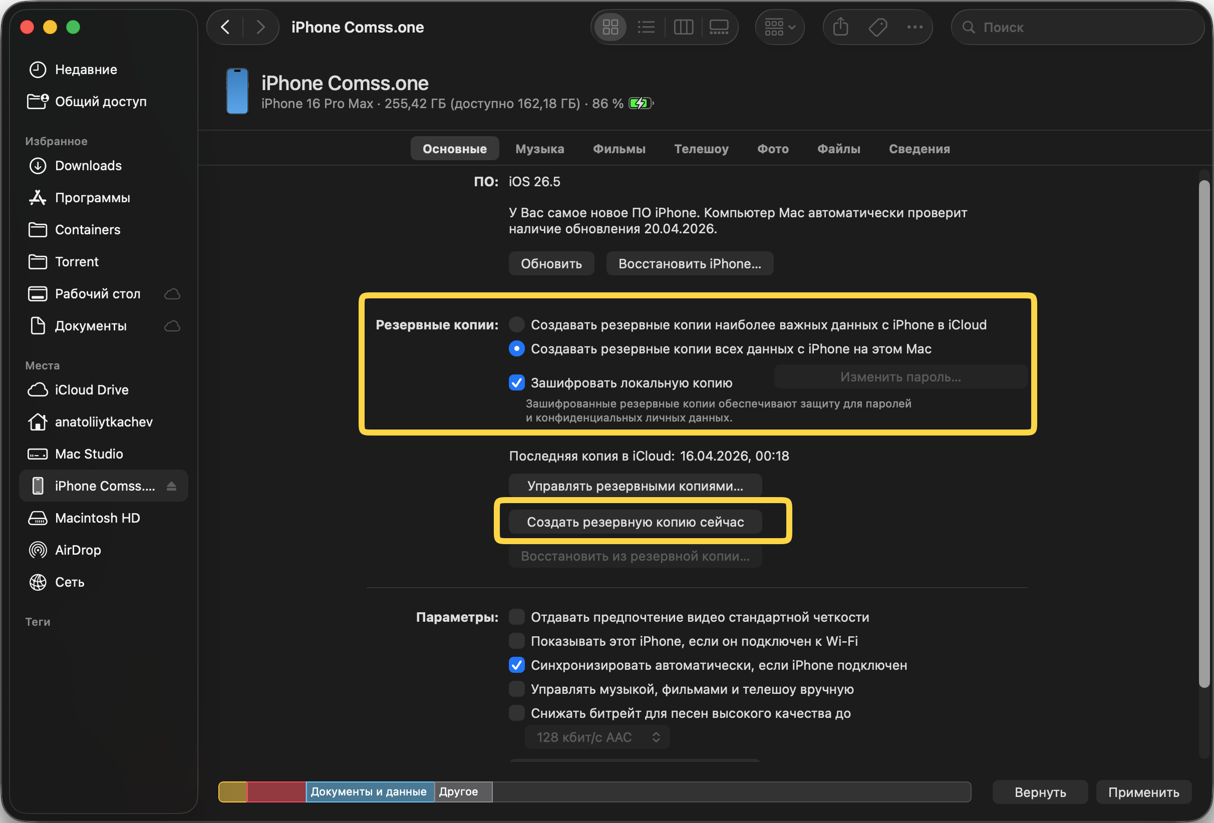

  • На macOS через приложение Finder: подключить iPhone кабелем, выбрать устройство в боковой панели, перейти на вкладку Основные, в разделе Резервные копии отметить Создавать резервные копии всех данных с iPhone на этом Mac, включить Зашифровать локальную копию (иначе не сохранятся пароли, данные приложения Здоровье и Apple Pay), нажать Создать резервную копию сейчас.
Создание резервной копии iPhone через Finder на macOS

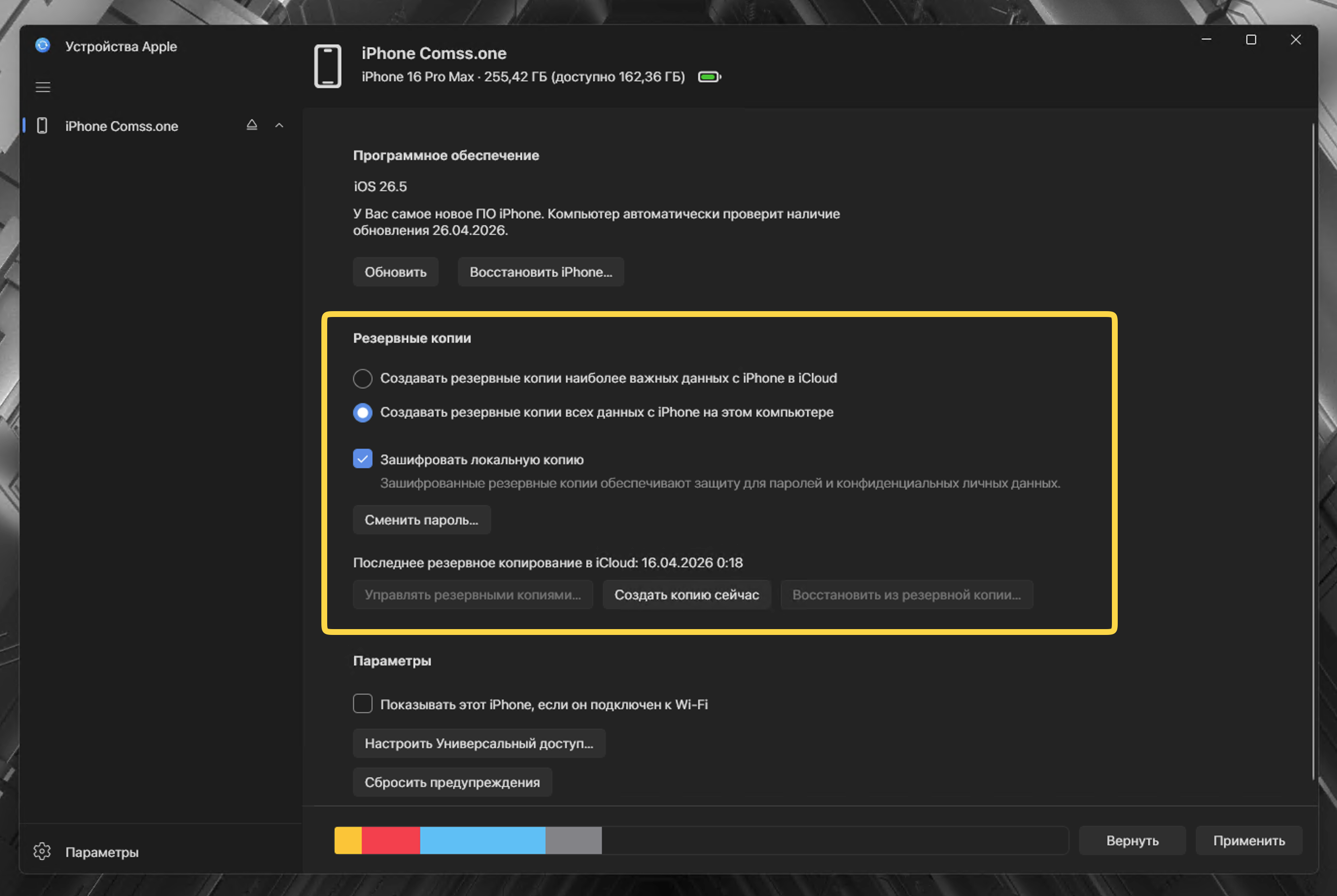

  • На Windows – через приложение Устройства Apple из Microsoft Store (заменило iTunes на Windows 11): подключить iPhone, выбрать устройство в боковой панели, в разделе Резервные копии отметить Создавать резервные копии всех данных с iPhone на этом компьютере, включить Зашифровать локальную копию, нажать Создать копию сейчас.
Создание резервной копии iPhone через приложение Устройства Apple на Windows

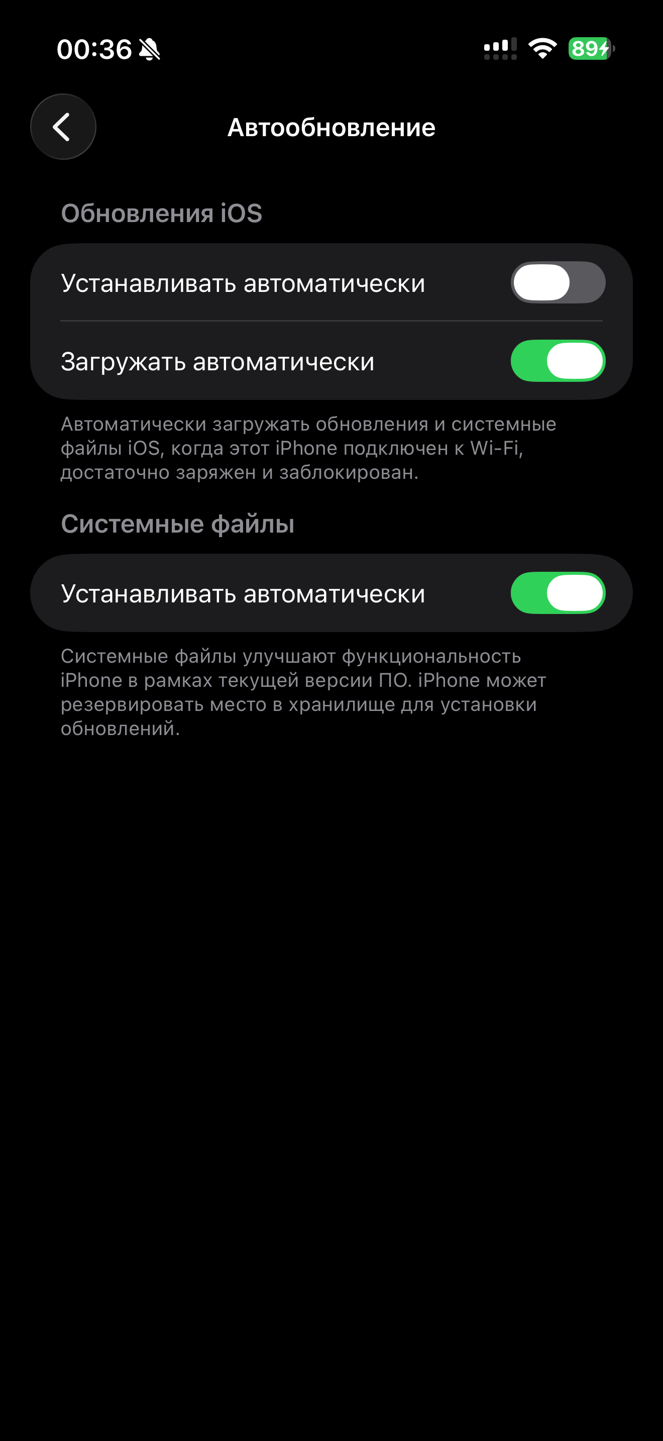

Самый простой способ избежать ночной установки обновления без вашего ведома – выключить автообновления. Раздел в настройках:
  • Настройки > Основные > Обновление ПО > Автообновление.
  • В секции Обновления iOS отключить переключатель Устанавливать автоматически – этого достаточно, чтобы iPhone не начал установку самостоятельно.
Раздел Автообновление в настройках iPhone
  • По желанию – дополнительно отключить Загружать автоматически (чтобы файлы обновления не скачивались в фоне) и Устанавливать автоматически в секции Системные файлы (для полного контроля над всеми системными обновлениями).
После этого iPhone не будет устанавливать новые версии iOS без явного подтверждения. Обновление остаётся доступным вручную в том же разделе.

На macOS через Finder:
  • Подключить iPhone к Mac через кабель Lightning или USB-C.
  • Открыть Finder, выбрать iPhone в боковой панели.
  • На вкладке Основные в разделе ПО нажать Обновить – файл прошивки подгрузится автоматически.
  • Подтвердить установку. Все данные сохраняются.

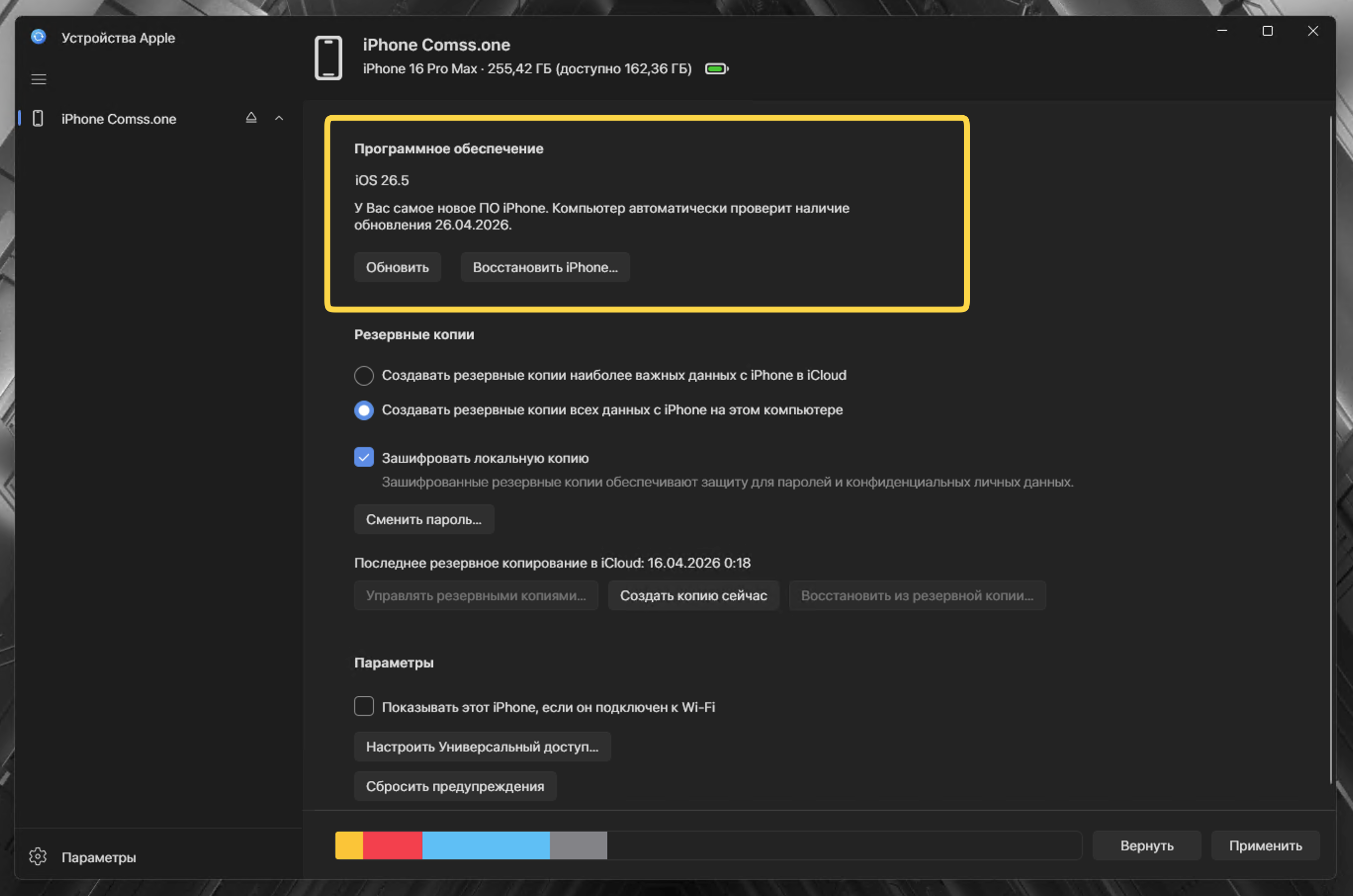

На Windows через Устройства Apple:
  • Установить приложение Устройства Apple из Microsoft Store.
  • Подключить iPhone кабелем, выбрать устройство в боковой панели.
  • В разделе Программное обеспечение нажать Обновить и подтвердить установку.
Обновление iPhone через приложение Устройства Apple на Windows

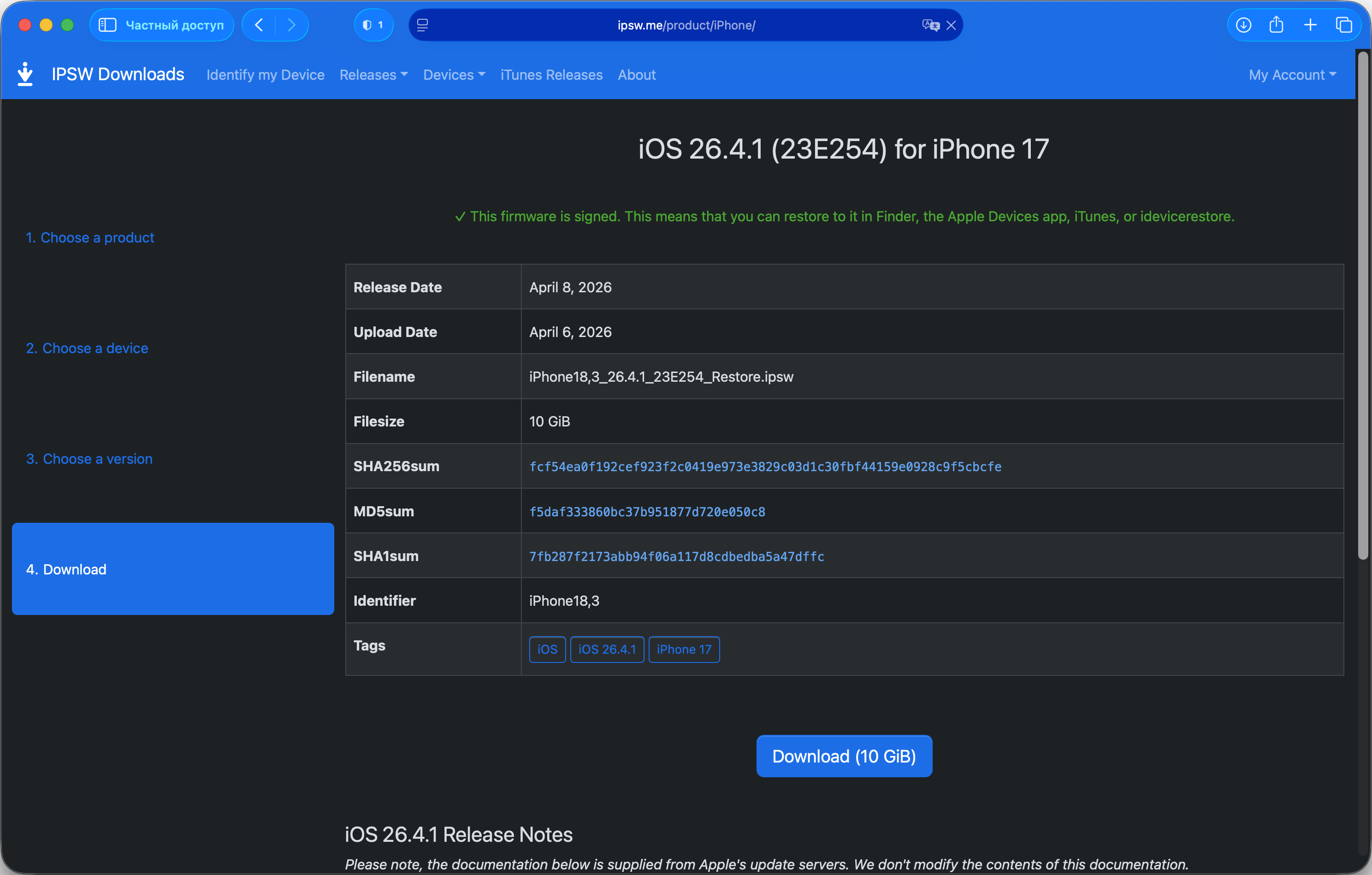

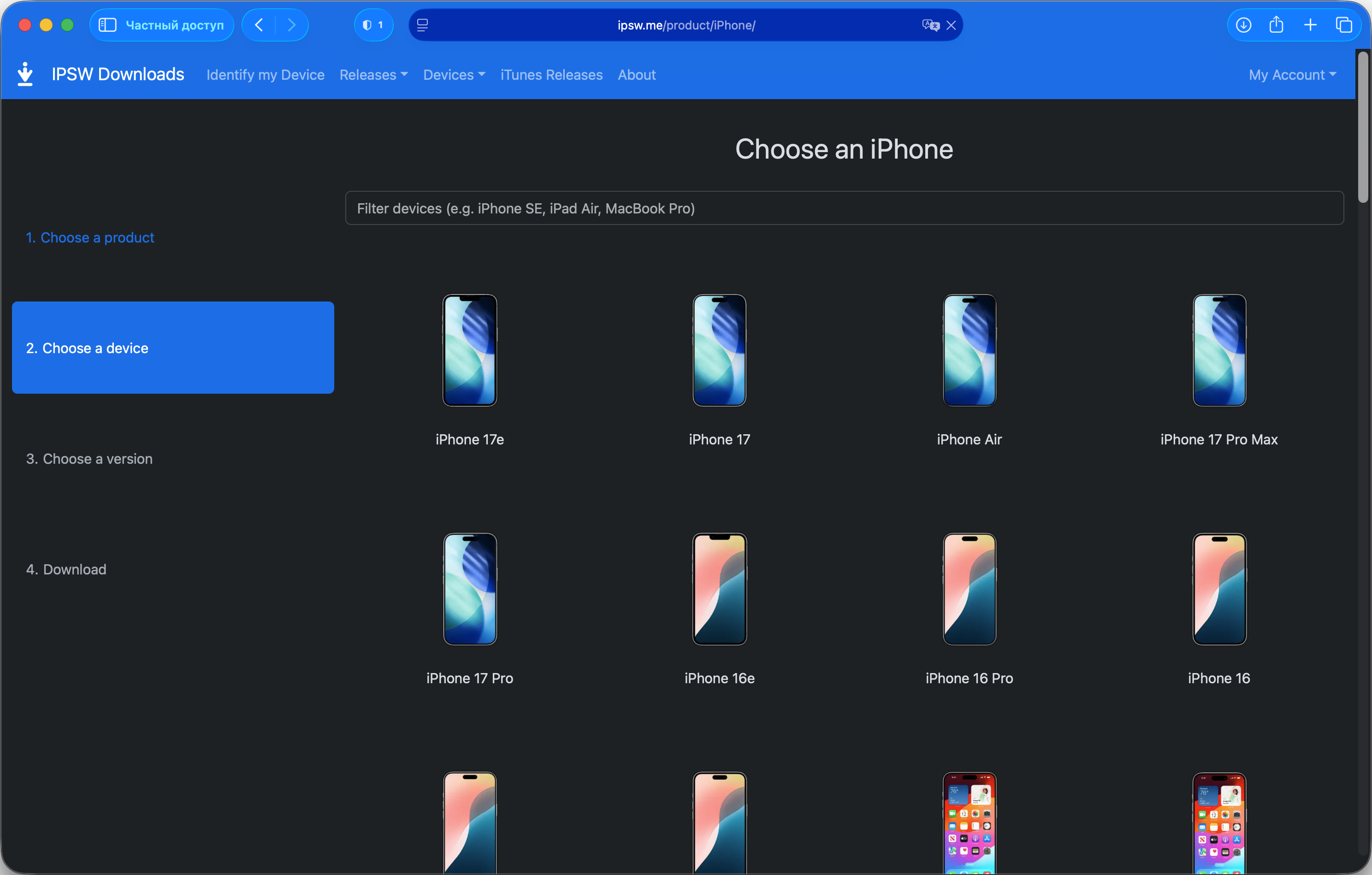

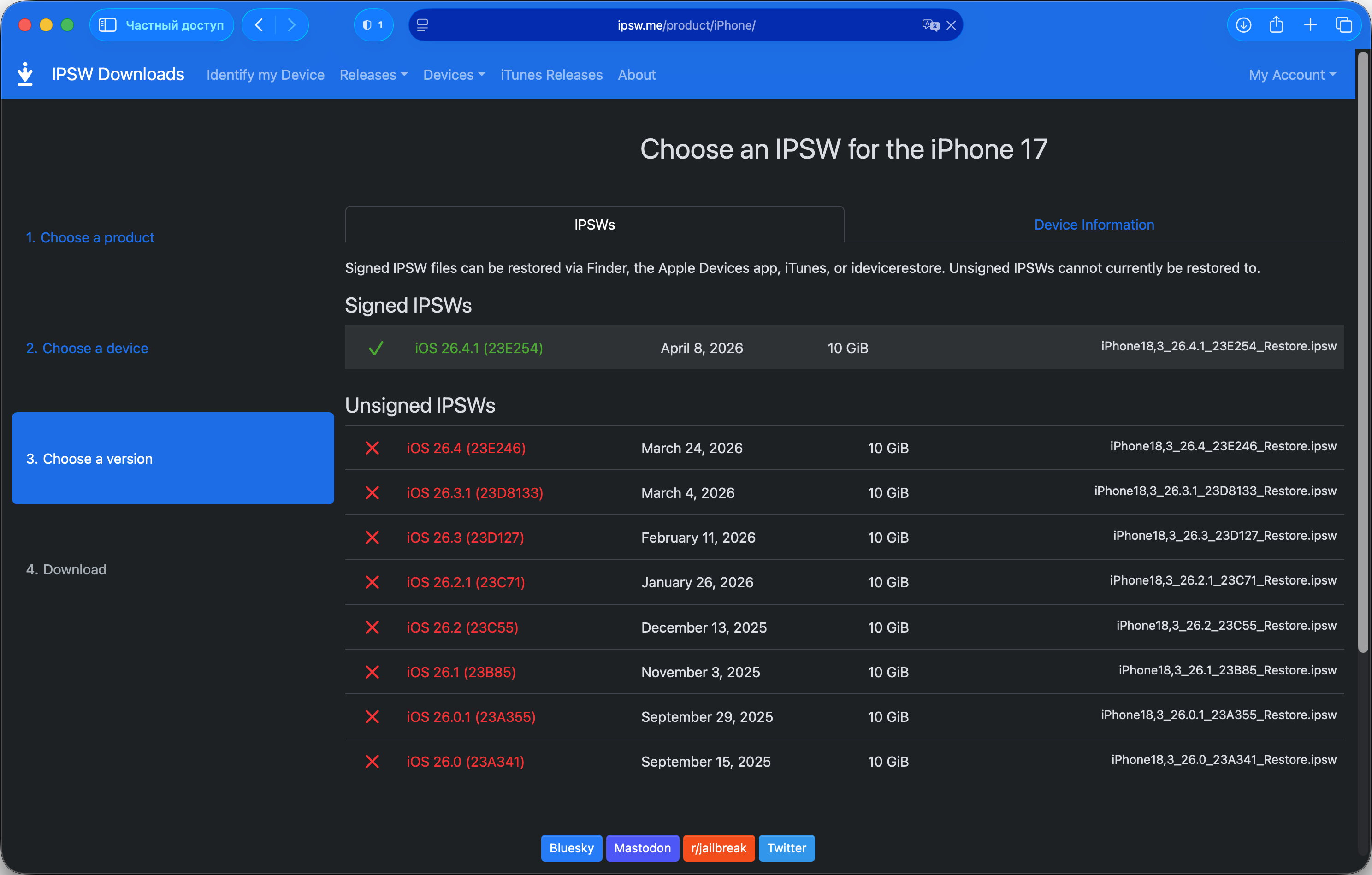

IPSW-файлы можно также скачать вручную с доверенного ресурса ipsw.me, затем в Finder или приложении Устройства Apple зажать Option (macOS) или Shift (Windows) при нажатии на кнопку Обновить и указать путь к файлу. Этот сценарий полностью исключает обращение к серверам Apple в процессе установки – подробная инструкция с пошаговыми скриншотами есть в отдельном руководстве (изначально про бета-версии, но процедура идентична для стабильных сборок).
