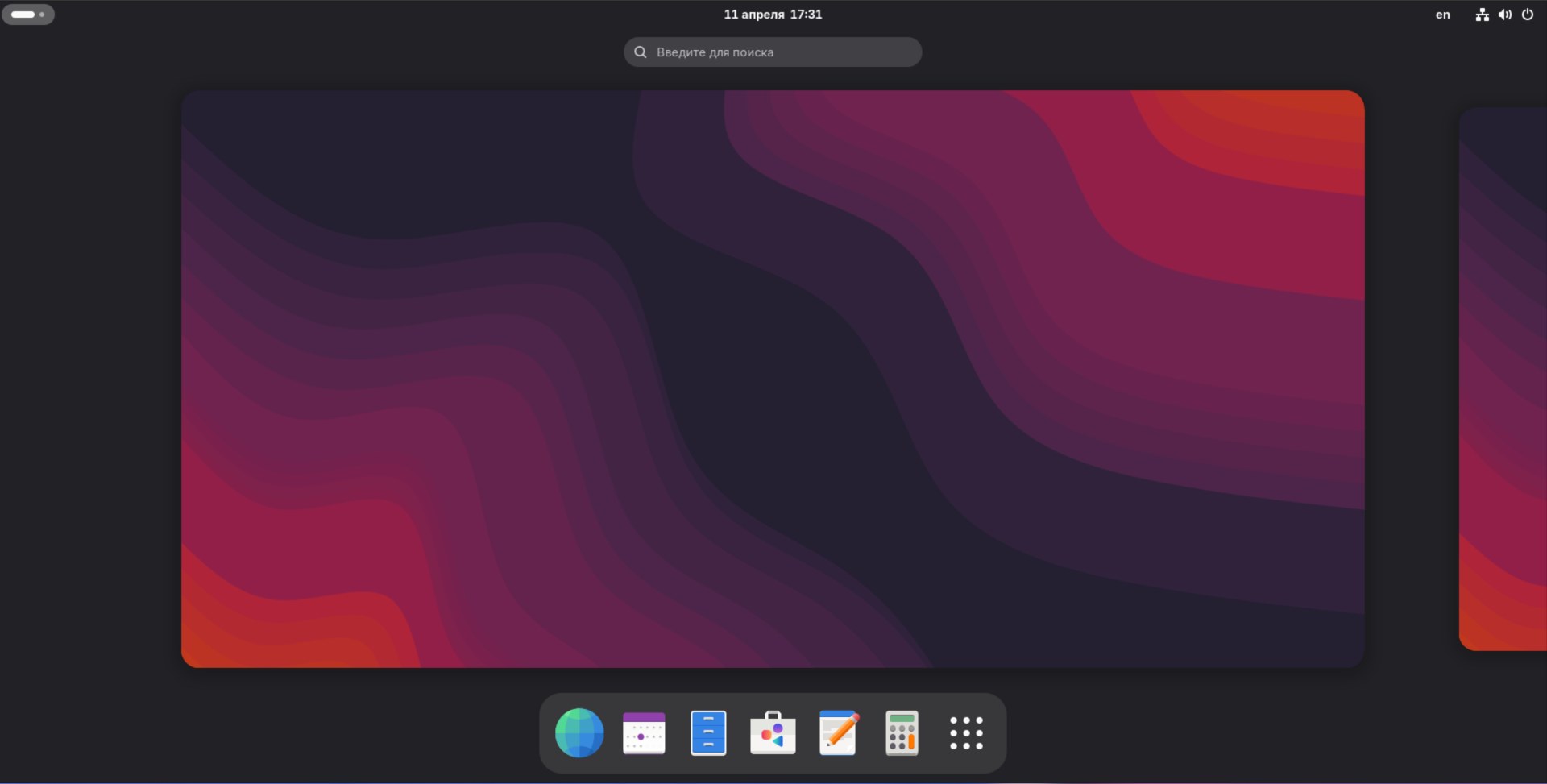

Первый запуск: минимализм как принцип
После загрузки GNOME OS бросается в глаза отсутствие лишнего — предустановленных приложений, настроечных панелей с десятками параметров. Интерфейс целостный: каждый элемент находится на своём месте, а поведение системы одинаково предсказуемо на любом этапе работы.
comss img 2026 04 11 172916
Такой уровень единообразия дистрибутивы Linux обычно не обеспечивают — каждый вносит собственные правки, патчи и расширения, которые размывают исходный замысел. В GNOME OS разработчики убрали этот слой полностью.

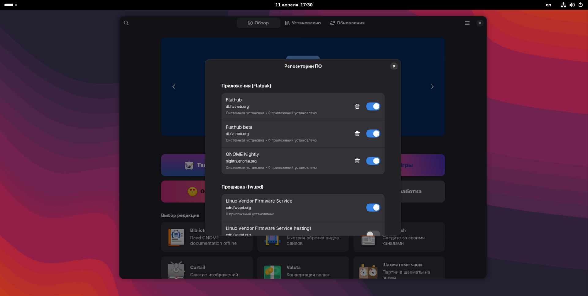

Установка приложений работает преимущественно через Flatpak. Помимо него доступны Podman, Toolbox и Distrobox. Менять системные конфигурации вручную либо затруднительно, либо невозможно. Привычные приёмы — быстрая правка конфига через терминал, точечная настройка поведения — здесь неуместны.

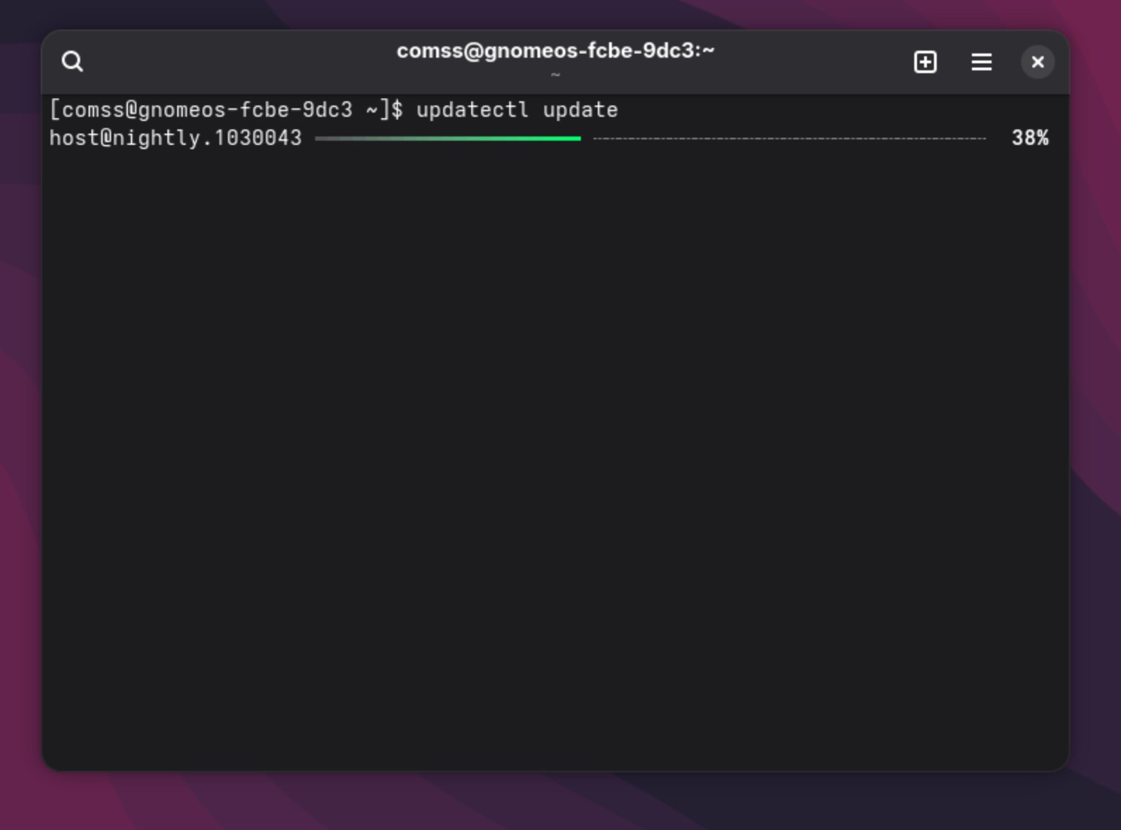

Обновления выполняются через «Центр приложений» (GNOME Software) или через терминал:
updatectl update
После выполнения команды достаточно перезагрузиться, чтобы войти в обновлённый образ. Если обновление что-то сломало, при загрузке можно нажать любую клавишу и выбрать предыдущую версию системы из меню. Дельта-обновления в systemd-sysupdate пока не реализованы — каждое обновление загружает полный образ.
