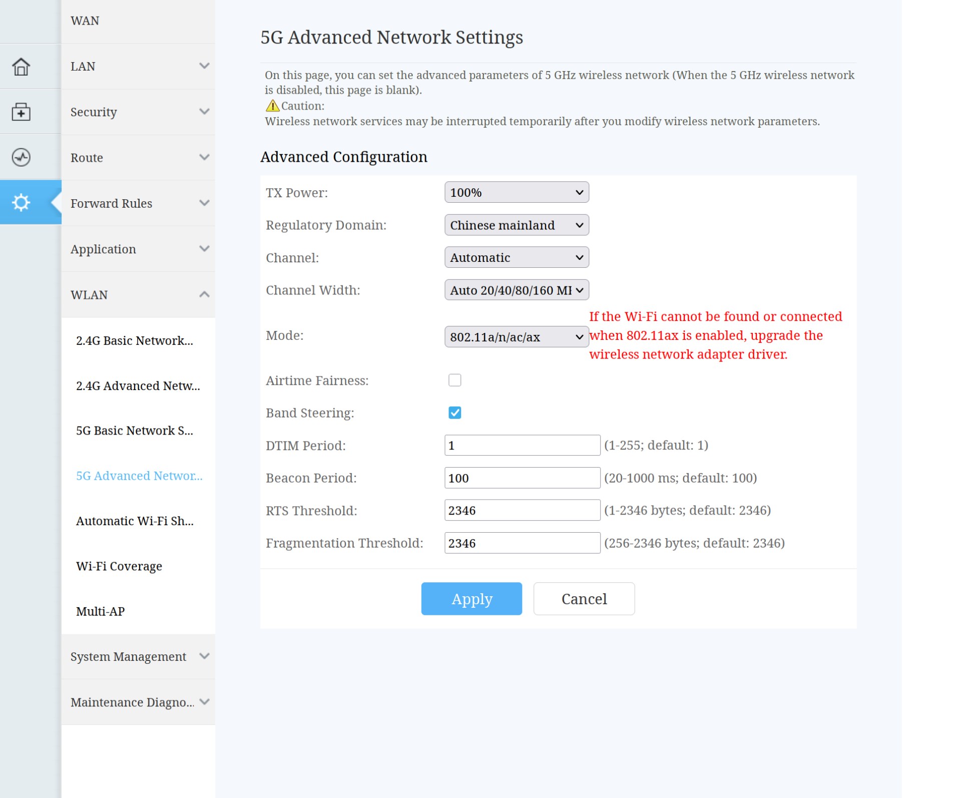

Для начала нужно выяснить, поддерживает ли роутер эту функцию. Откройте приложение роутера или его веб-интерфейс, перейдите в расширенные настройки и найдите пункт Band Steering, Band Preference или Smart Connect — название зависит от производителя.
Band Steering
Для корректной работы оба диапазона должны использовать одинаковое имя сети (SSID) и пароль — тогда роутер сможет незаметно переключать устройства между диапазонами. В настройках можно задать приоритет 5 ГГц: все совместимые устройства будут направляться на этот диапазон в первую очередь.
На многих роутерах Band Steering включён по умолчанию, но на некоторых моделях его нужно активировать вручную. Возможно, потребуется поэкспериментировать: попробовать телевизор на 5 ГГц и оценить качество соединения, а при проблемах — перевести его на 2,4 ГГц.
SSID (Service Set Identifier) — имя беспроводной сети, которое роутер транслирует в эфир. По этому имени устройства находят сеть и подключаются к ней.
Если Band Steering вызывает частые переключения и разрывы, его можно отключить. В этом случае роутер будет показывать два отдельных имени сети — по одному для каждого диапазона — и подключать устройства к нужному диапазону можно вручную. Стабильное соединение на 2,4 ГГц лучше нестабильного на 5 ГГц, даже если формальная скорость ниже.
