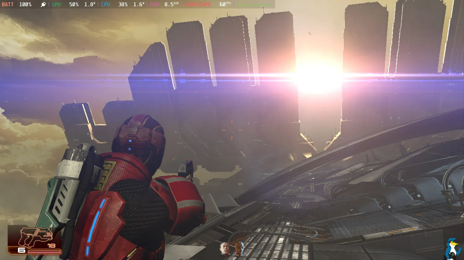

После очередного обновления EA App пользователи начали массово сообщать о проблемах с запуском игр издателя Electronic Arts — жалобы появлялись в соцсетях, на Reddit и в официальном репозитории Proton на GitHub. В частности, перестали запускаться такие игры, как Mass Effect. Согласно Valve, в новом обновлении Proton Experimental эта проблема должна быть устранена.
Скриншот: Mass Effect на Steam Deck. Gaming on Linux
