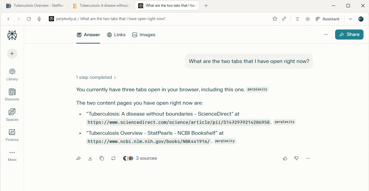

В традиционных браузерах, если у вас открыто несколько вкладок и одна из них содержит вредоносный сайт, он не получает доступ к информации на других вкладках. Однако ИИ-браузеры обладают агентными возможностями, которые позволяют им переносить информацию из одной вкладки в другую.
Если скомпрометированный домен перехватывает управление LLM с помощью инъекций промптов, он может заставить ИИ получить доступ ко всем другим вкладкам и аккаунтам, в которых вы авторизованы, а затем выполнять действия сразу во всех вкладках. Это выводит риски безопасности на совершенно новый уровень: одна успешная атака может каскадно распространиться на весь браузерный сеанс.

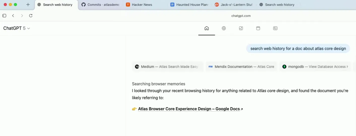

Чтобы сделать пользовательский опыт более удобным и персонализированным, многие ИИ-браузеры запрограммированы на изучение ваших привычек и данных — например, ChatGPT Atlas с функцией памяти браузера. Это позволяет рекомендовать контент или выполнять нужные действия без необходимости каждый раз вводить длинные и сложные команды. Однако это также означает, что в случае компрометации ИИ через инъекцию промптов вся эта информация может быть раскрыта.
На протяжении многих лет хакеры концентрировались на том, чтобы обманом заставить людей выдать учетные данные — через фишинговые страницы или методы социальной инженерии. Теперь правила игры изменились: злоумышленнику достаточно убедить сам ИИ раскрыть ваши конфиденциальные данные. И самое тревожное в том, что ИИ плохо различает, разговаривает ли он с вами или с кем-то другим.

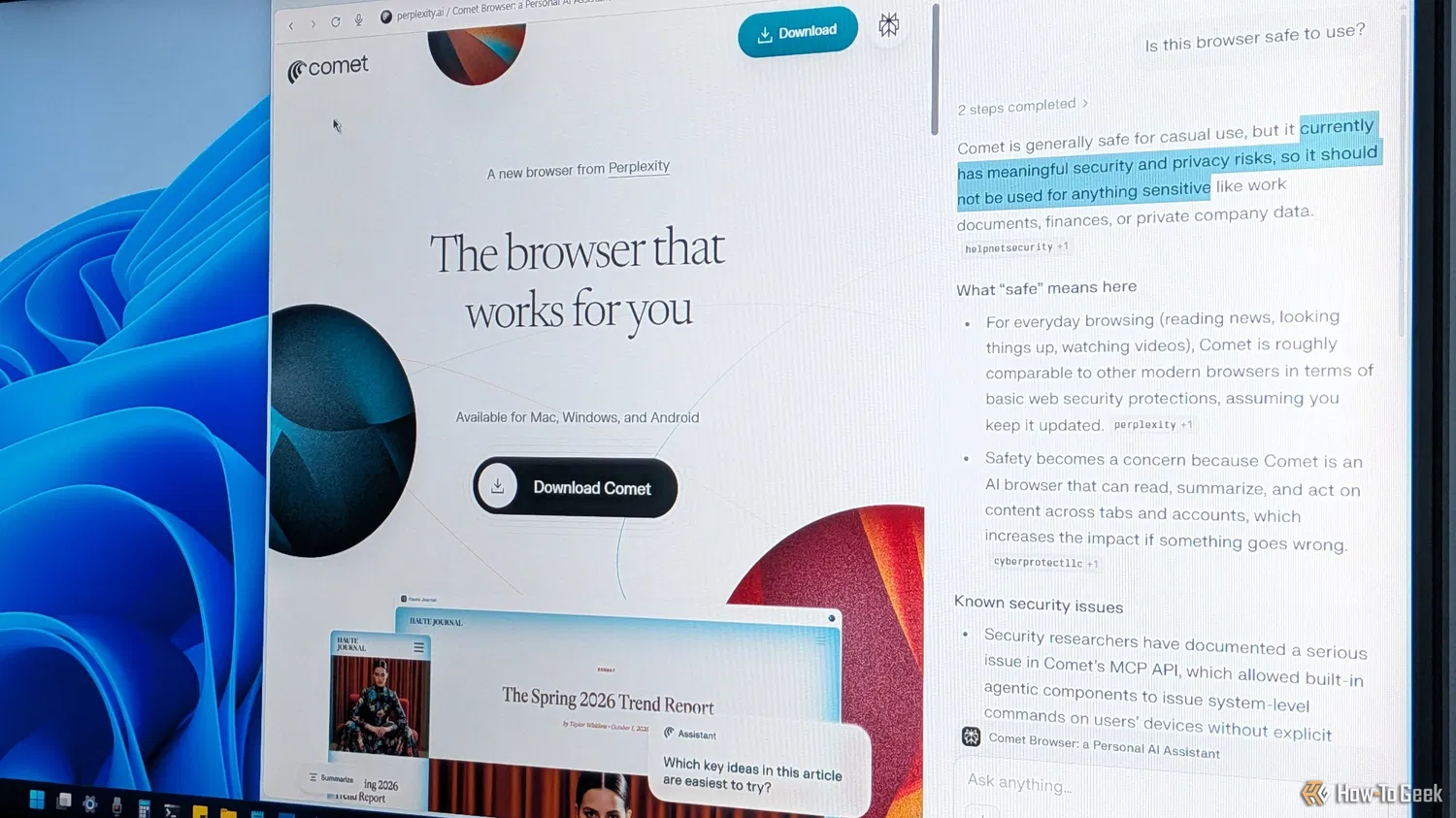

На сегодняшний день ни один ИИ-браузер нельзя считать полностью безопасным. Некоторые из них могут быть сложнее для эксплуатации — в зависимости от используемой модели ИИ или того, как устроены системные промпты, — но это не делает их неуязвимыми. Исследователи из Anthropic сходятся во мнении, что инъекции промптов являются реальной и до сих пор нерешенной проблемой для агентных браузеров на базе ИИ.
Поэтому самый безопасный подход к использованию ИИ-браузеров сейчас — воспринимать их как экспериментальные инструменты, а не как средство для серьезной работы. Следует избегать задач, связанных с конфиденциальными данными, личной перепиской, финансами или аккаунтами, привязанными к вашей личности.
Если вы все же используете ИИ-браузер, не входите ни в какие аккаунты. Пока вы не авторизованы в почте, социальных сетях или банковских сервисах, потенциальный ущерб от вредоносной инъекции промпта будет минимальным. Также не стоит делиться с самим ИИ лишней личной информацией, поскольку в случае успешной атаки все эти данные могут быть скомпрометированы.
Наконец, не оставляйте агентные сценарии без присмотра. Следите за тем, что делает ИИ, какие сайты он открывает, и немедленно останавливайте процесс, если что-то выглядит подозрительно.
