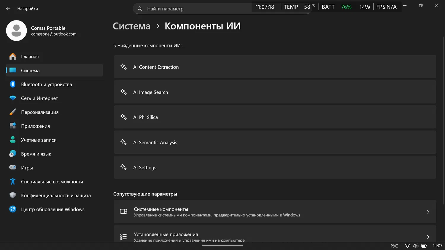

Remove Windows Ai — это скрипт от разработчика zoicware, опубликованный на GitHub и предназначенный для удаления всех ИИ-функций Windows 11. Он выполняет свою работу строго в соответствии с названием: отключает встроенные ИИ-модули системы, а также предоставляет инструкции по деактивации тех компонентов, которые требуют ручного вмешательства.
Скрипт запускается через PowerShell и использует простую команду. В репозитории приведен полный перечень опций — среди них Copilot, Recall и другие функции — которые можно отключить с помощью изменения ключей реестра или скрытия отдельных элементов в приложении «Параметры» (Настройки).

При тестировании скрипт показал себя полностью рабочим. Для менее опытных пользователей предусмотрен графический интерфейс, где каждая опция снабжена значком «?», раскрывающим краткое описание функции. Также имеется режим Revert Mode, позволяющий вернуть все отключенные ИИ-компоненты — то есть изменения не являются необратимыми.
