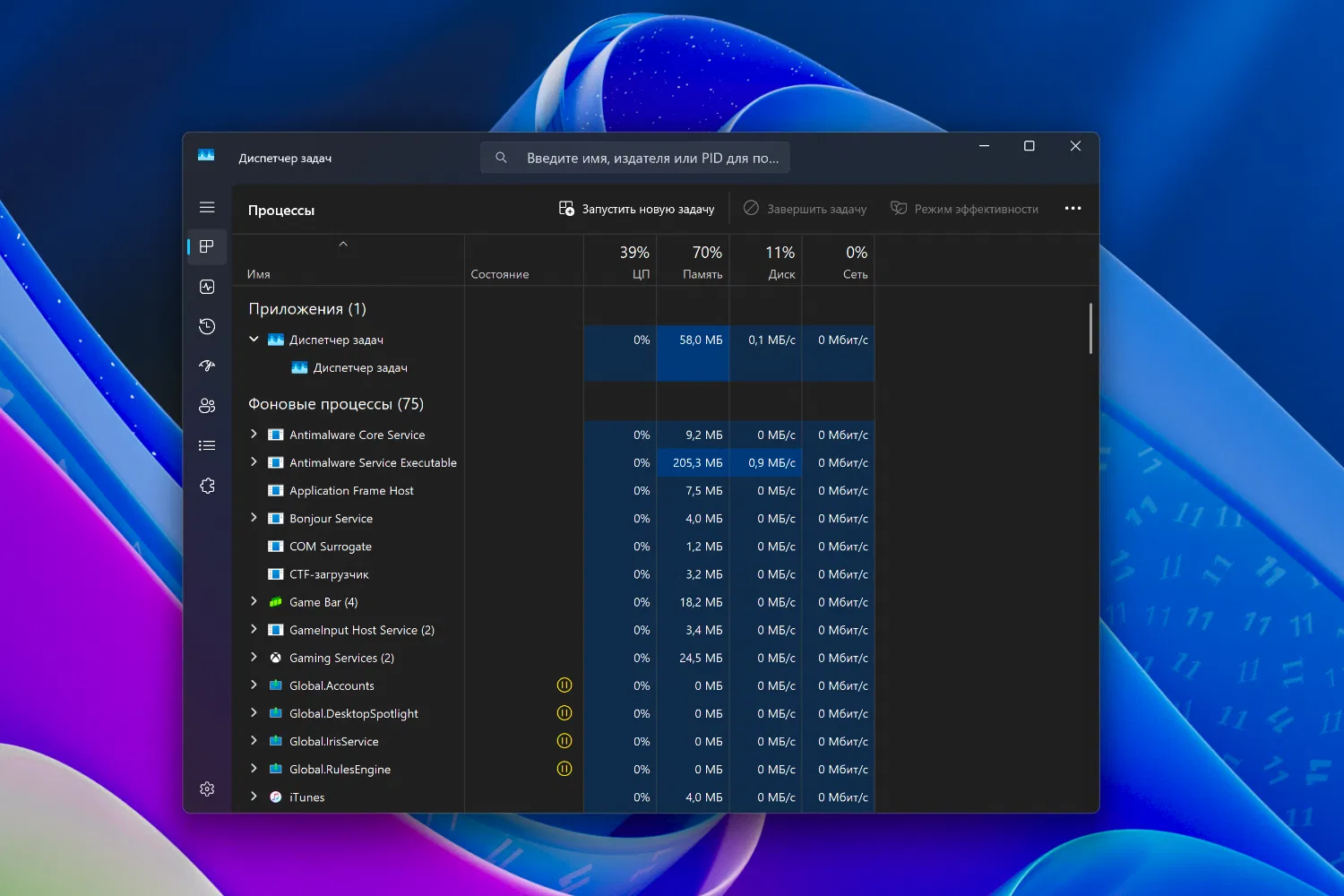

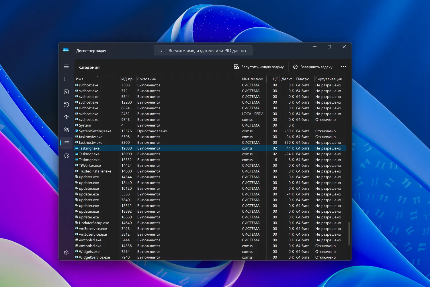

Ошибка проявляется в том, что при закрытии окна программы с помощью кнопки Закрыть (X) процесс taskmgr.exe не завершается полностью. При повторном открытии Диспетчера задач предыдущий экземпляр продолжает работать в фоне, хотя окно не отображается. В результате со временем накапливаются несколько процессов, что приводит к избыточному потреблению ресурсов системы и снижению производительности других приложений.
Вкладка Процессы в новом окне может показывать несколько записей «Диспетчер», а во вкладке Сведения будут видны множественные экземпляры taskmgr.exe.

Не используйте кнопку «X» для закрытия окна. Вместо этого завершайте процесс вручную:
  • Откройте вкладку Процессы в Диспетчере задач.
  • Выберите Task Manager и нажмите Завершить задачу (End Task).
Закройте все экземпляры через командную строку.
  • Нажмите Пуск и введите cmd (Командная строка).
  • Щёлкните правой кнопкой мыши по найденному приложению и выберите Запуск от имени администратора.
  • Введите команду:
taskkill.exe /im taskmgr.exe /f
  • Нажмите Enter — все активные процессы Диспетчера задач будут закрыты.
