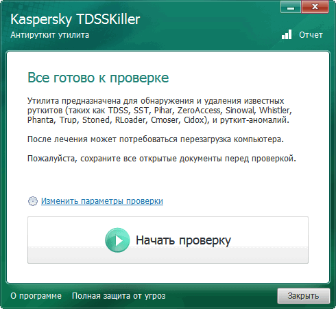

Важно убедиться, что на вашем компьютере нет активных руткитов. Для этого сначала просканируйте ваш компьютер с помощью Kaspersky TDSSKiller. Одновременно с этим загрузите zip-файл Comodo Cleaning Essentials. Удостоверьтесь, что выбрали подходящую версию для своей операционной системы. Если вы не уверены, работает ваш компьютер под управлением 32-битной операционной системы или 64-битной, см. этот раздел FAQ. Отметьте, что если ни один из файлов не загрузится или не будет работать ваше соединение с интернетом, вам будет необходимо скачать их на другом компьютере и перенести на зараженный через флеш-накопитель. Убедитесь, что на флеш-устройстве не было никаких других файлов. Будьте осторожны с флеш-устройством, поскольку вредоносное ПО может заразить его, когда вы подключаете его к компьютеру. Таким образом, не вставляйте его ни в какие другие компьютеры после перенесения этих программ.
Kaspersky TDSSKiller просканирует ваш компьютер на предмет присутствия некоторых наиболее распространенных типов руткитов. Я считаю, что у него относительно немного ложных срабатываний и очень высокий показатель обнаружений. Между прочим, некоторые сканеры, включая Comodo Cleaning Essentials, могут посчитать этот файл опасным. Это не так. Эта ссылка для скачивания надежна. Если он опознан как опасный, вы можете спокойно проигнорировать этот сигнал. Как и в отношении любой другой программы в этой статье, я рекомендую, чтобы вы не изолировали файлы в карантин, используя эту программу. Ложная тревога на файле может повредить ваш компьютер, даже если он не заражен.
Чтобы начать, откройте файл с именем TDSSKiller. Теперь нажмите "Начать проверку" ("Start Scan"). Этот сканирование должно занять меньше минуты. Если что-нибудь будет найдено, то есть вероятность, что ваш компьютер заражен. Однако, если вы полагаете, что обнаруженные файлы не опасны, вы можете исследовать их, чтобы выяснить, не было ли это ложной тревогой. Но если действительно кажется, что файлы опасны, я предлагаю вам перейти к последнему разделу этой статьи, чтобы поработать с этим заражением. Однако, если при этом не была обнаружена деятельность руткитов, то вам затем нужно проверить свой компьютер с помощью Comodo Cleaning Essentials.

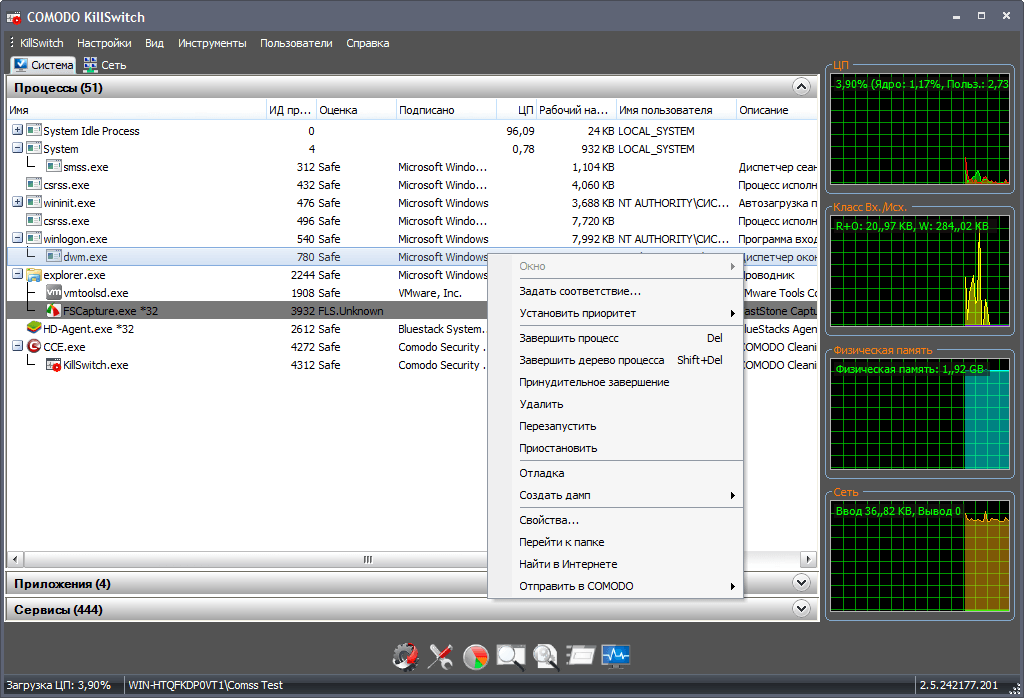

Если вышеописанные меры не выявили деятельности вредоносного ПО, тогда вам следует снова открыть Comodo Cleaning Essentials (CCE). Но на этот раз вам нужно перейти в меню "Tools" ("Инструменты") и выбрать команду "Open KillSwitch" ("Запустить KillSwitch"). KillSwitch сразу же начнет анализировать все работающие у вас процессы. Этот анализ должен занять лишь минуту или около того. Не дожидаясь завершения анализа, вы можете открыть меню “View” ("Вид") и выбрать "Hide Safe Processes" ("Скрыть безопасные процессы"). Будут убраны все процессы, которые проверены Comodo на предмет безопасности. Причина, по которой я просил вас не открывать какие-либо другие программы в вышеупомянутом шаге, состоит в том, что вредоносное ПО почти всегда запускается при запуске системы, тогда как многие легальные программы этого не делают. Таким образом, будет меньше процессов, которые придется проверять.
Используйте KillSwitch
После завершения процесса анализа всё, что осталось, это либо те программы, которые считаются небезопасными, либо те, которых нет в белом списке Comodo. Последний тип помечается как FLS.Unknown. Имейте в виду, что "неизвестный" еще не значит "опасный". Это просто означает, что файл еще не был занесен в белый список Comodo.
3.2 Проанализируйте результаты KillSwitch
Если теперь KillSwitch показывает “There are no items to show” (“Нет элементов для отображения”), значит эту часть тестов ваш компьютер прошел. Вы можете переходить дальше к части 4. Однако, если в списке еще остаются файлы, значит вы должны исследовать их. Чтобы сделать это, вам сперва нужно добраться до этих файлов. Для этого щелкните правой кнопкой рассматриваемый процесс и выберите "Jump to Folder" ("Перейти к папке"). Откроется папка, где хранится соответствующий файл, который будет выделен.
В отношении файлов, которые отмечены как опасные или подозрительные, но которые на ваш взгляд могут на самом деле быть надежными, я рекомендую вам сообщить о ложной тревоге на этой странице. Просто выберите "False-Positive" ("Ложное срабатывание") и введите в поля требуемую информацию. Аналитики Comodo ответят вам по электронной почте и сообщат результаты их анализа. Таким способом вы можете легко узнать наверняка, опасны файлы или нет.
Однако, те файлы, которые по-вашему могут быть опасными, но были отмечены только как "FLS.Unknown", вы можете проверить самостоятельно, воспользовавшись методами, описанными в статье Как выяснить, является ли файл вредоносным. К тому же, если результат действительно указывает на то, что файлы, вероятнее всего, безопасны, вы можете прислать их, следуя совету из раздела 3.3, чтобы их внесли в белый список Comodo.

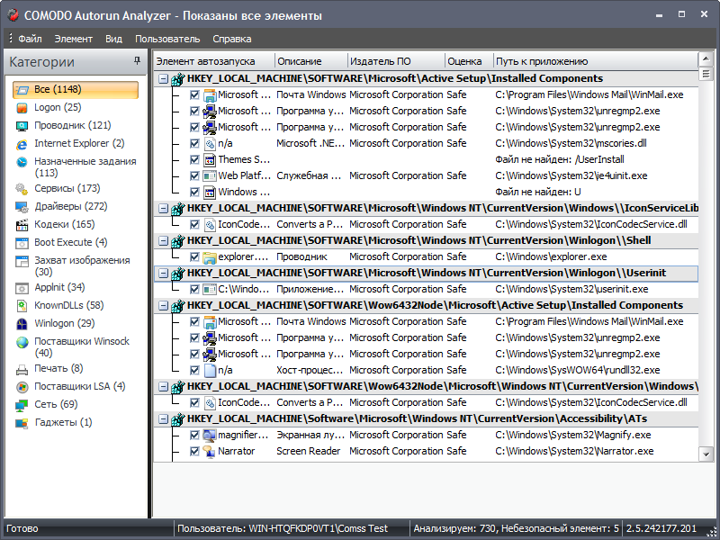

Теперь, в CCE, которая все еще должна быть открыта, снова войдите в меню "Tools" ("Инструменты"). На этот раз выберите команду "Open Autorun Analyzer" ("Запустить Autorun Analyzer"). Эта программа проанализирует реестр и покажет Вам файлы, связанные с каждым элементом. Почти все вредоносное ПО делает записи в реестре. Таким образом, просканировав все файлы, связанные с записями реестра, эта программа может выявить вредоносное ПО и неизвестные файлы, даже если они не запущены. Это можно использовать даже при выявлении руткитов, хотя это не ее основная цель. Недостатком в использовании этой программы является то, что потенциально она может выдать для проверки Вам больше файлов, чем при вышеупомянутых методах. Однако, если вы действительно хотите быть уверены, что ваш компьютер чист, то этот шаг тоже необходим. Как и прежде, ничего не удаляйте и не отключайте в этой программе, поскольку это может быть очень опасно при ее неправильном использовании. Мы лишь используем ее аналитические возможности. Пожалуйста, не используйте ее в попытке устранить какое-то заражение, иначе вы можете по неосторожности навредить своему компьютеру.
После открытия окна автозагрузки Comodo сразу же начнется формирование списка. Этот процесс может занять несколько минут. Не дожидаясь, когда список будет составлен, вы можете перейти в меню “View” ("Вид") и выбрать "Hide Safe Entries" ("Скрыть безопасные элементы"). Обратите внимание, что эта опция теперь будет предварительно проверяться при каждом следующем запуске программы. Как только список составлен, Comodo Autorun Analyzer автоматически начнет анализировать каждый пункт. Подождите, пока все записи не будут проанализированы. Если эту программу вы запустили в первый раз, то вам нужно теперь закрыть ее и затем открыть снова. Я считаю, что нередко это дает Comodo время проанализировать некоторые неизвестные файлы, с тем чтобы на этот раз было меньше, что проверять.
Если Autorun Analyzer теперь показывает “There are no items to show” (“Нет элементов для отображения”, значит ваш компьютер прошел эту часть тестов. Если он также прошел и все вышеупомянутые шаги, значит на вашем компьютере определенно нет активного вредоносного ПО.
Если ваш компьютер благополучно прошел все вышеупомянутые проверочные шаги, но вы испытываете проблемы со своим компьютером, возможно это обусловлено проблемами софта или железа. Я в таком случае порекомендовал бы вам сначала поискать в интернете признаки неполадок, аналогичные тем, которые наблюдаются на вашем компьютере, чтобы увидеть, не относятся ли они к категории чего-то другого, нежели вредоносного ПО. Также вы можете воспользоваться утилитой Windows Repair (All In One) - инструмент все-в-одном, который позволяет исправить большое количество известных проблем Windows, включая ошибки реестра, права доступа файлов, Internet Explorer, обновления Windows, брандмауэр Windows.
4.2 Проанализируйте результаты работы Comodo Autorun Analyzer
Однако, если записи все еще остались, вы должны провести их анализ. Обратите внимание, что в настоящее время в Comodo Autorun Analyzer есть незначительная ошибка. Из-за нее программа иногда отмечает файлы как FLS.Unknown, которые, в действительности, известны и безопасны. Таким образом, если вы видите много файлов, помеченных как неизвестные, которые по-вашему должны быть помечены как надежные, я советую вам закрыть Comodo Autorun Analyzer и затем открыть его снова, чтобы посмотреть, остаются ли они все еще помеченными как неизвестные.
Чтобы добраться до файлов, к которым относятся эти записи, щелкните правой кнопкой запись и выберите "Jump to Folder" ("Перейти в папку"). Откроется папка, в которой находится соответствующий файл, который будет в ней выделен. Также, с помощью этой программы вы обнаружите, что частенько какой-то единственный файл имеет множество записей, что означает, что зачастую там почти нет достаточного анализа, по всей видимости.
Как было сделано в случае с KillSwitch, по поводу файлов, которые отмечены как опасные или подозрительные, но которые, по-вашему, фактически могут оказаться безопасными, я рекомендую вам сообщить о ложной тревоге вот на этой странице. Просто выберите "False-Positive" и предоставьте запрошенную информацию. Сотрудники Comodo ответят вам по электронной почте о результатах своего анализа. Таким образом вы можете легко узнать наверняка, действительно файлы опасны, или нет. Кроме того, если вы не можете определить местонахождение папки, указанной в результатах, это может быть потому, что некоторые папки Windows скрыты по умолчанию. Чтобы заставить Windows показать Вам такие папки, пожалуйста, следуйте совету на этой странице.
Однако, те файлы, которые по-вашему могут быть опасными, но отмечены лишь как FLS.Unknown, вы можете проверить самостоятельно, воспользовавшись методами, описанными в статье Как выяснить, является ли файл вредоносным. Кроме того, если этот результат фактически указывает на то, что файлы, скорее всего, безопасны, вы можете тогда представить их в Comodo, следуя совету, данному в части 4.3, чтобы их занесли в белый список.
