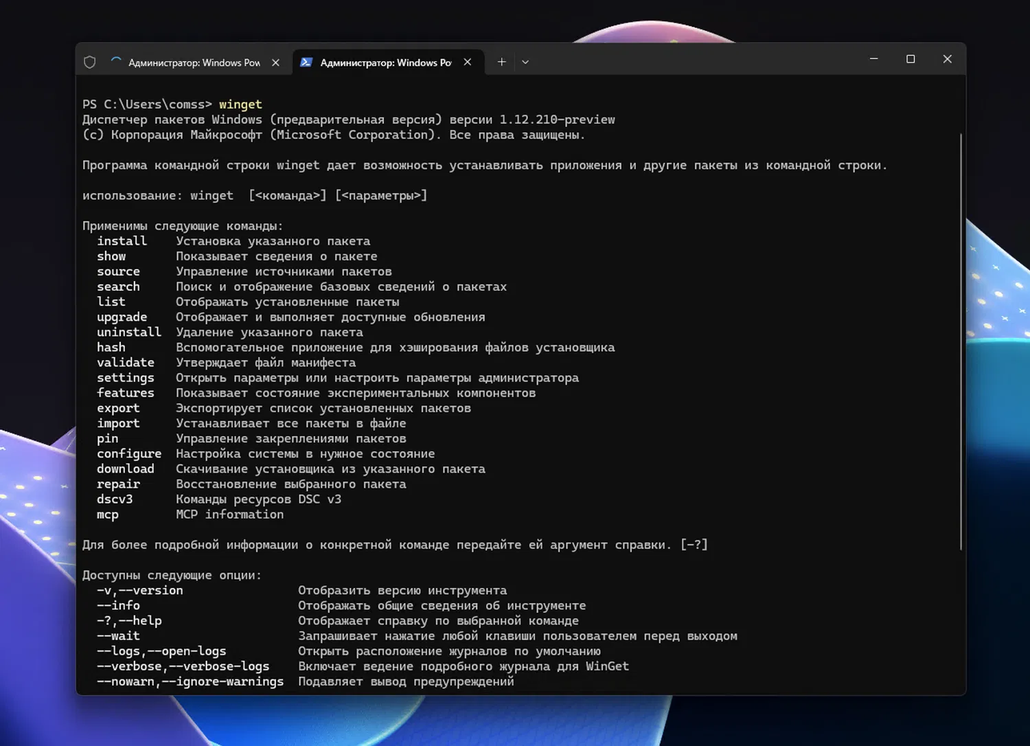

Менеджеры пакетов пока мало знакомы большинству пользователей Windows. Чаще всего программы устанавливают через Microsoft Store или скачивая установщики из интернета. Ситуация изменилась в 2022 году, когда Microsoft представила Windows Package Manager (winget) — инструмент командной строки для установки и управления программами.
Ранее на слуху были Chocolatey и другие менеджеры пакетов, но широкого применения они не получили. Появление WinGet изменило представление о том, как может работать управление пакетами. Инструмент оказался быстрее привычных способов установки программ, легко настраивается и использует собственный репозиторий с множеством инструментов, что делает процесс максимально простым. Ниже — четыре причины, почему WinGet стоит использовать в Windows 11.

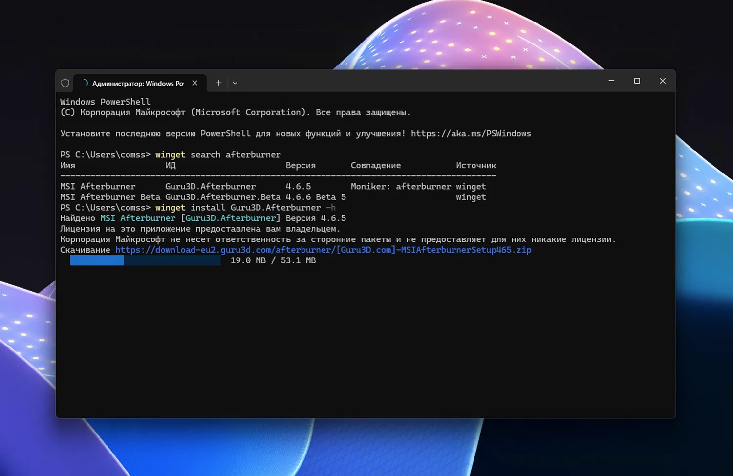

winget search имя_программы
и система покажет список всех пакетов с этим названием.

Для установки пакета используется команда:
winget install ID_программы
При необходимости можно добавить параметр --version, чтобы указать конкретную версию приложения.

WinGet решает эту задачу с помощью «тихой» установки, при которой не появляются раздражающие всплывающие окна. Нужно лишь добавить параметр -h к команде установки:
winget install ID_программы -h
Вместо серии окон появится только один индикатор прогресса. Приложение установится с настройками по умолчанию и не предложит дополнительный ненужный софт вроде «чистильщиков ПК», блокировщиков рекламы или сторонних загрузчиков.

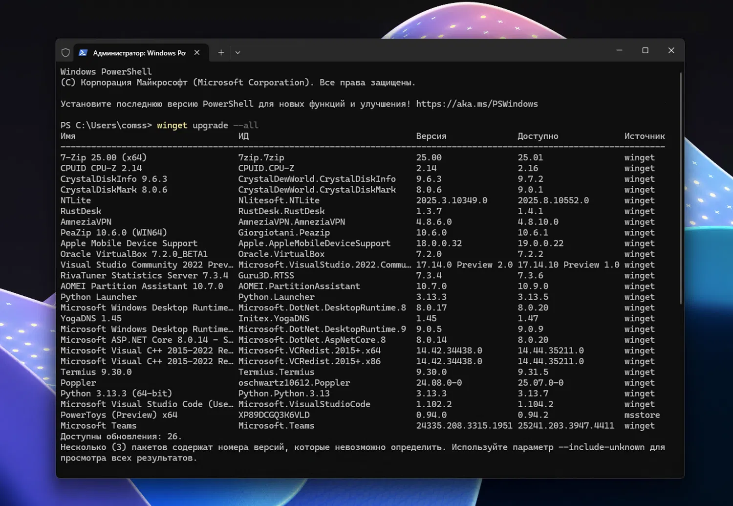

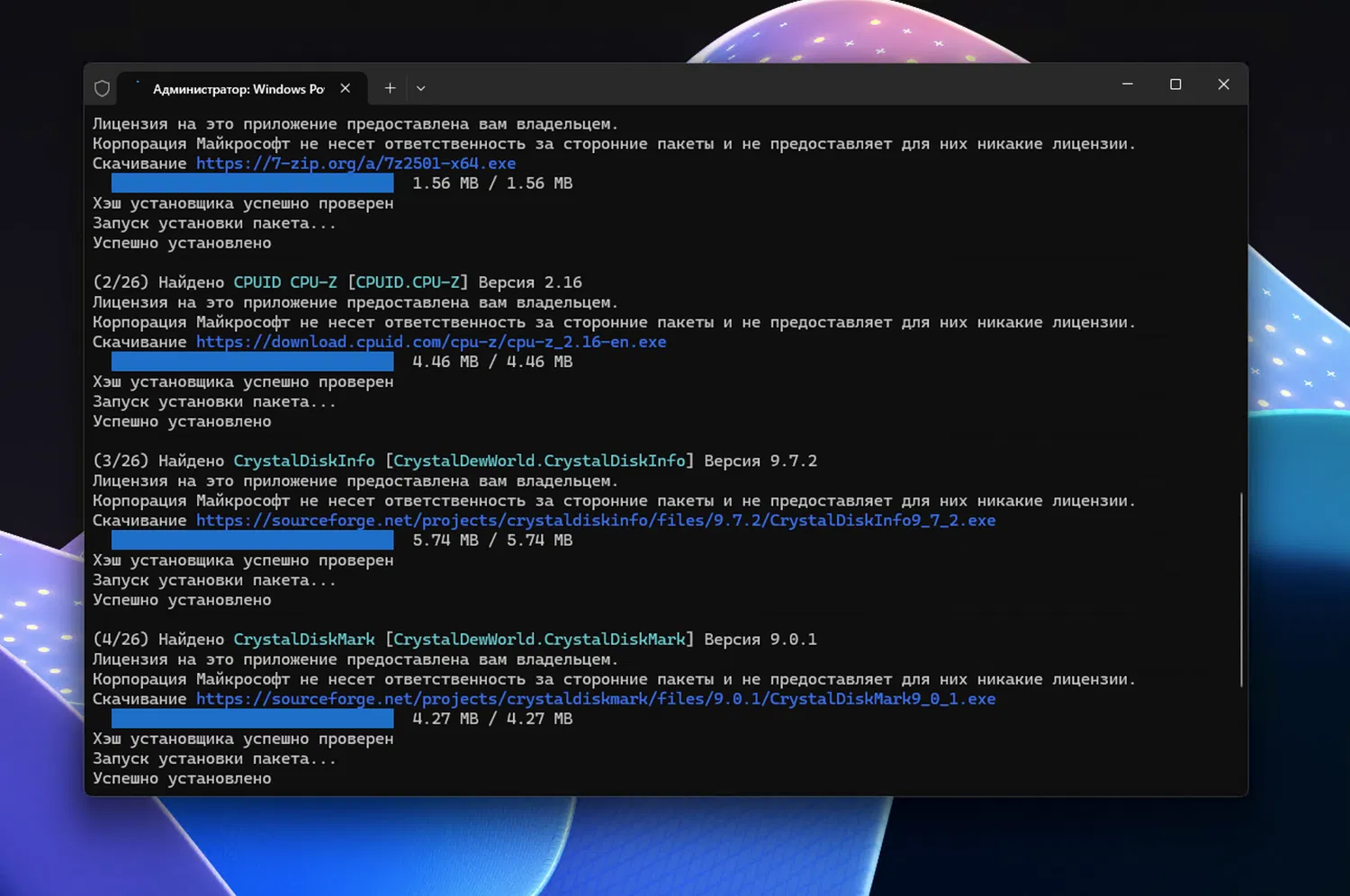

WinGet предлагает команду для проверки доступных обновлений. Ее можно превратить в универсальную команду для обновления всех приложений, добавив параметр --all в конце:
winget upgrade --all
Такой простой прием позволит найти все программы, для которых есть новые версии в репозитории WinGet, и автоматически запустить цепочку обновлений.
Вы заметите, что в списке отображаются не все установленные программы, и на то есть причина. Репозиторий WinGet не охватывает абсолютно все ПО, а ориентируется в первую очередь на надежные и относительно распространенные приложения. Если используется узкоспециализированная программа или софт, который больше не поддерживается разработчиками, обновить его через WinGet не получится.
Тем не менее наличие команды «обновить все» в консоли — это огромный шаг вперед по сравнению с ручным обновлением каждого стороннего приложения отдельно.
