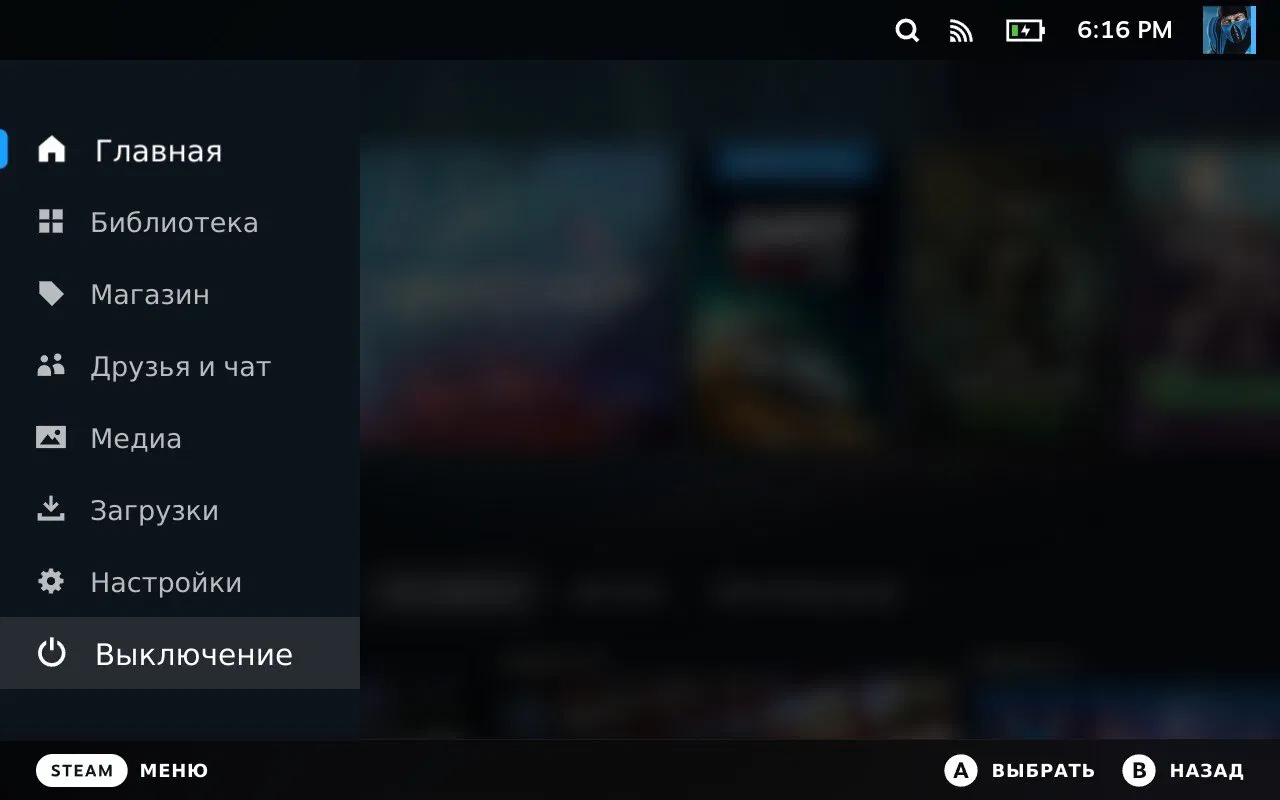

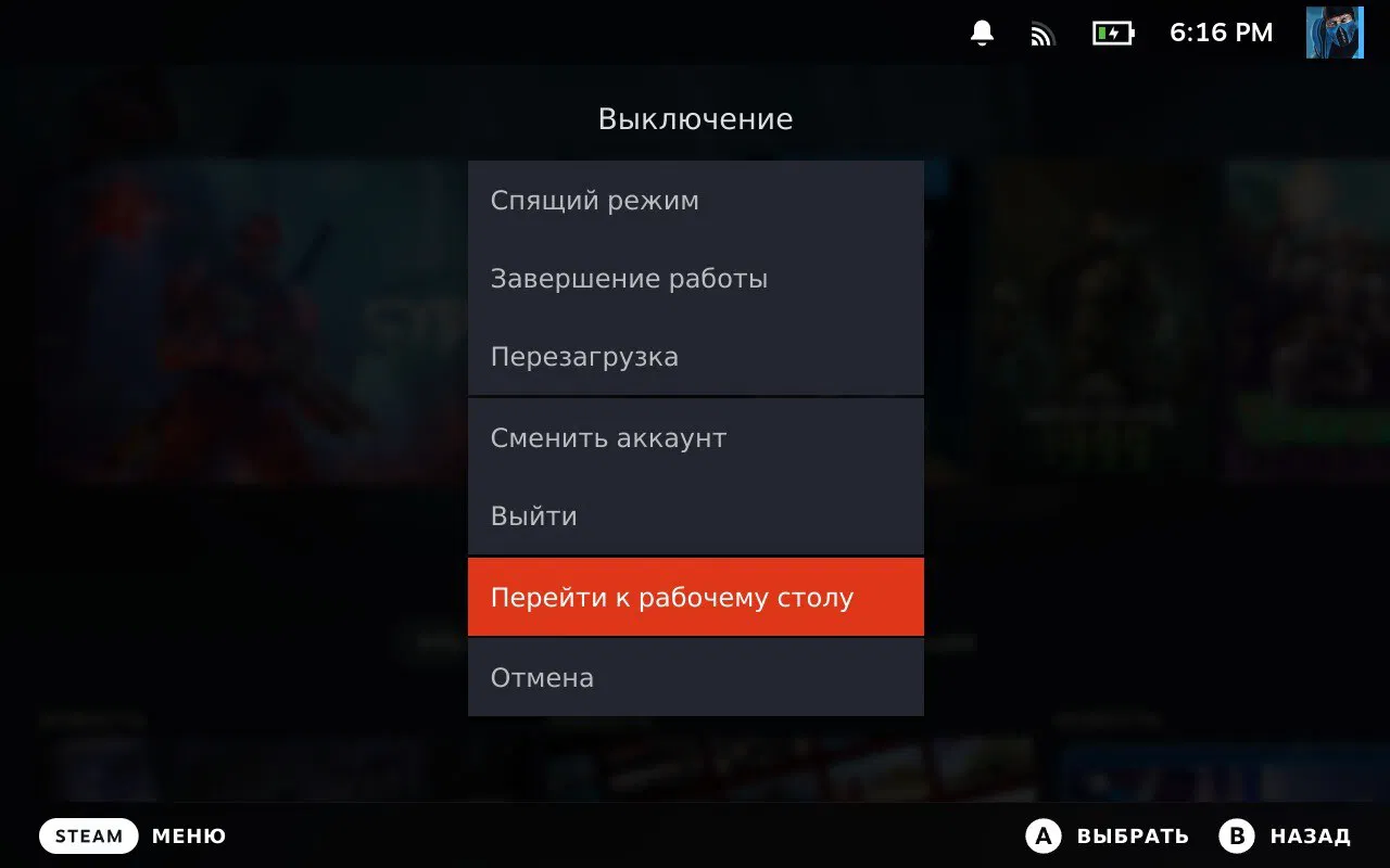

Подготовка: переход в режим рабочего стола
Чтобы установить Decky Loader, сначала необходимо перейти в режим рабочего стола (Desktop Mode). Если вы не знаете, как это сделать, ознакомьтесь с нашим руководством «Как установить дополнительное ПО, приложения и игры на SteamOS и Steam Deck». На SteamOS для перехода в рабочий стол нужно выбрать соответствующую опцию в меню питания: Steam > Выключение > Перейти к рабочему столу.
Ниже приведены примеры (изображения можно увеличивать), как выглядит переход в режим рабочего стола на Steam Deck с SteamOS 3.6:

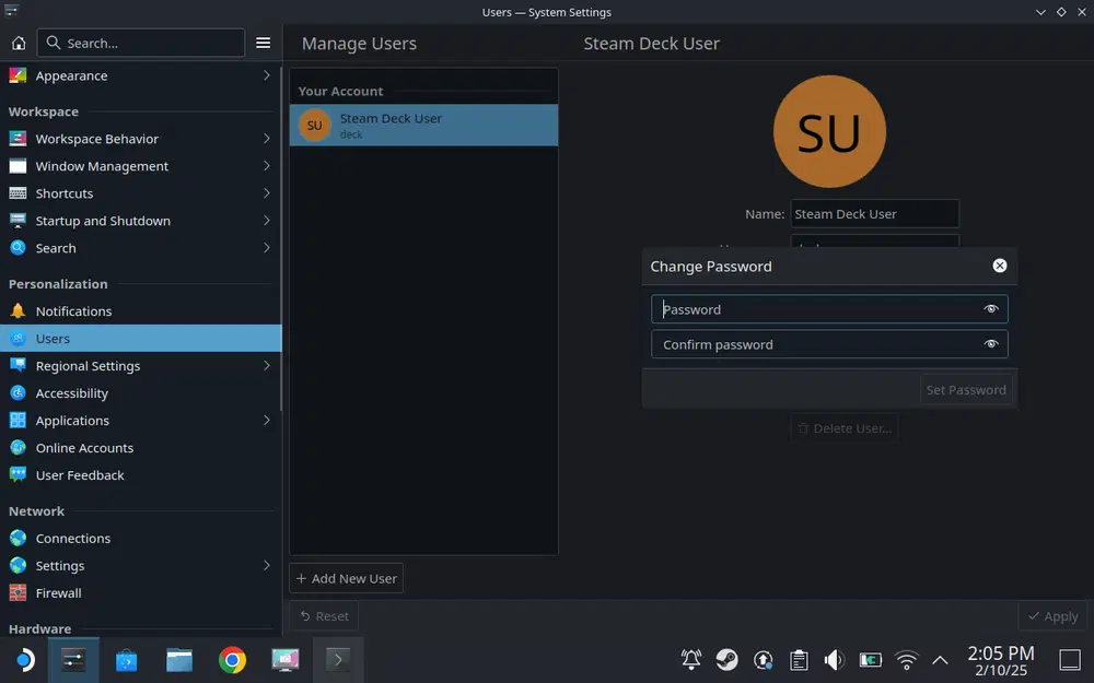

Установка пароля администратора
Если вы не знаете свой текущий пароль от режима рабочего стола, задайте новый пароль администратора. В меню System > System Settings > Personalization > Users выберите Change Password и укажите новый пароль.

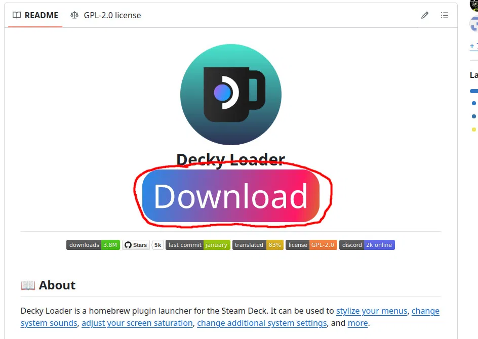

  • Находясь в режиме рабочего стола, откройте веб-браузер (например, Chrome или Firefox) и перейдите на страницу Decky Loader на GitHub.
  • Немного прокрутите страницу вниз, пока не увидите яркую кнопку «Download».

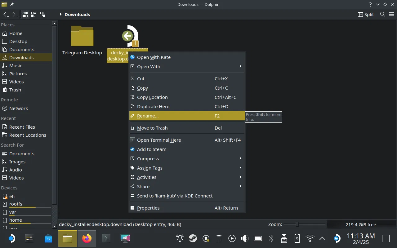

После нажатия кнопки в папку Загрузки (Downloads) будет сохранён файл с именем decky_installer.desktop. Если вы используете Firefox, файл может называться decky_loader.desktop.download. В этом случае необходимо переименовать его, удалив расширение «.download»:
  • Кликните правой кнопкой мыши по файлу, выберите «Переименовать» и удалите окончание .download.
Важно: Вам не нужно перемещать этот файл на рабочий стол — он представляет собой ярлык для запуска установщика. Если по какой-то причине запуск не происходит, попробуйте переместить файл на рабочий стол и запустить его оттуда.

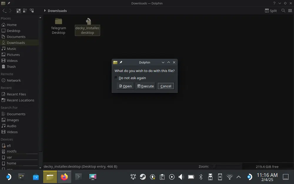

  • Дважды щёлкните по файлу decky_installer.desktop.
  • При появлении запроса выберите Выполнить (Execute).
После этого появится окно с дополнительными опциями — нажмите Продолжить (Continue):

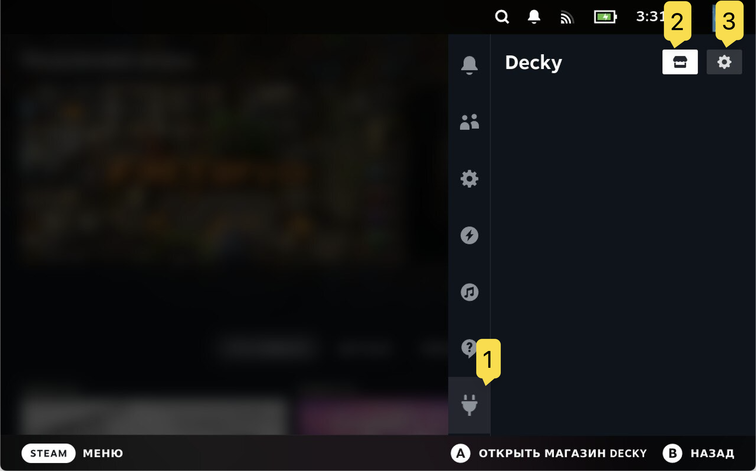

  • Откройте меню быстрого доступа (Quick Access Menu). На Steam Deck это оверлей справа, который вызывается нажатием на кнопку с тремя точками рядом. Если элементы управления в меню не реагируют, попробуйте полностью перезагрузить устройство (при необходимости можно воспользоваться сенсорным экраном).
  • В меню вы увидите три кнопки:
    • Открытие меню Decky Loader.
    • Переход в магазин плагинов.
    • Настройки Decky Loader.

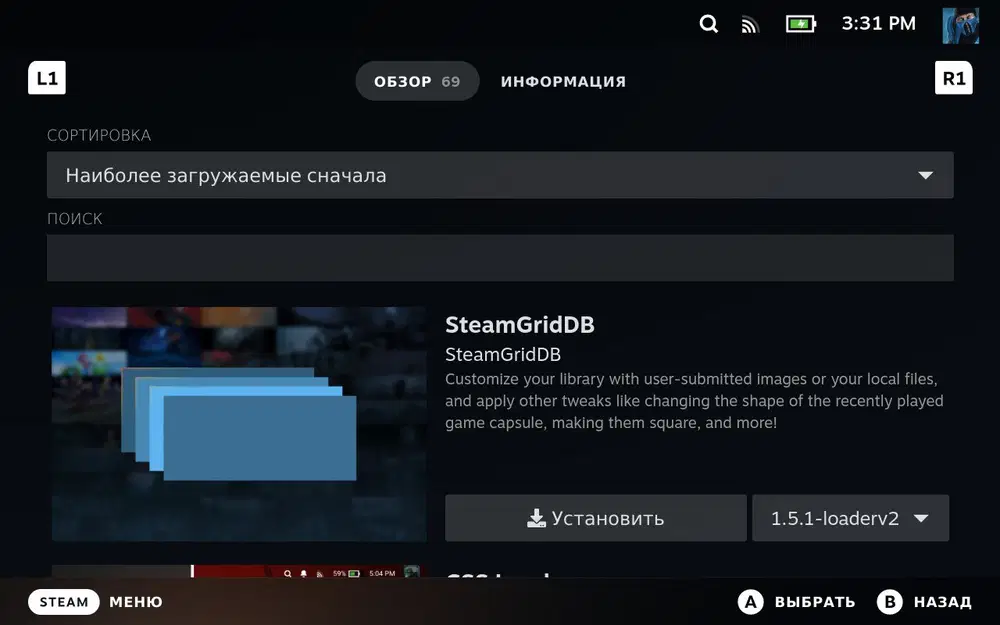

Чтобы установить плагины, нажмите на вторую кнопку — магазин плагинов. Здесь отображается список доступных плагинов, из которого вы можете выбрать интересующие вас расширения.
Для установки выбранного плагина нажмите кнопку «Установить» (Install). После этого плагин автоматически загрузится и установится.
