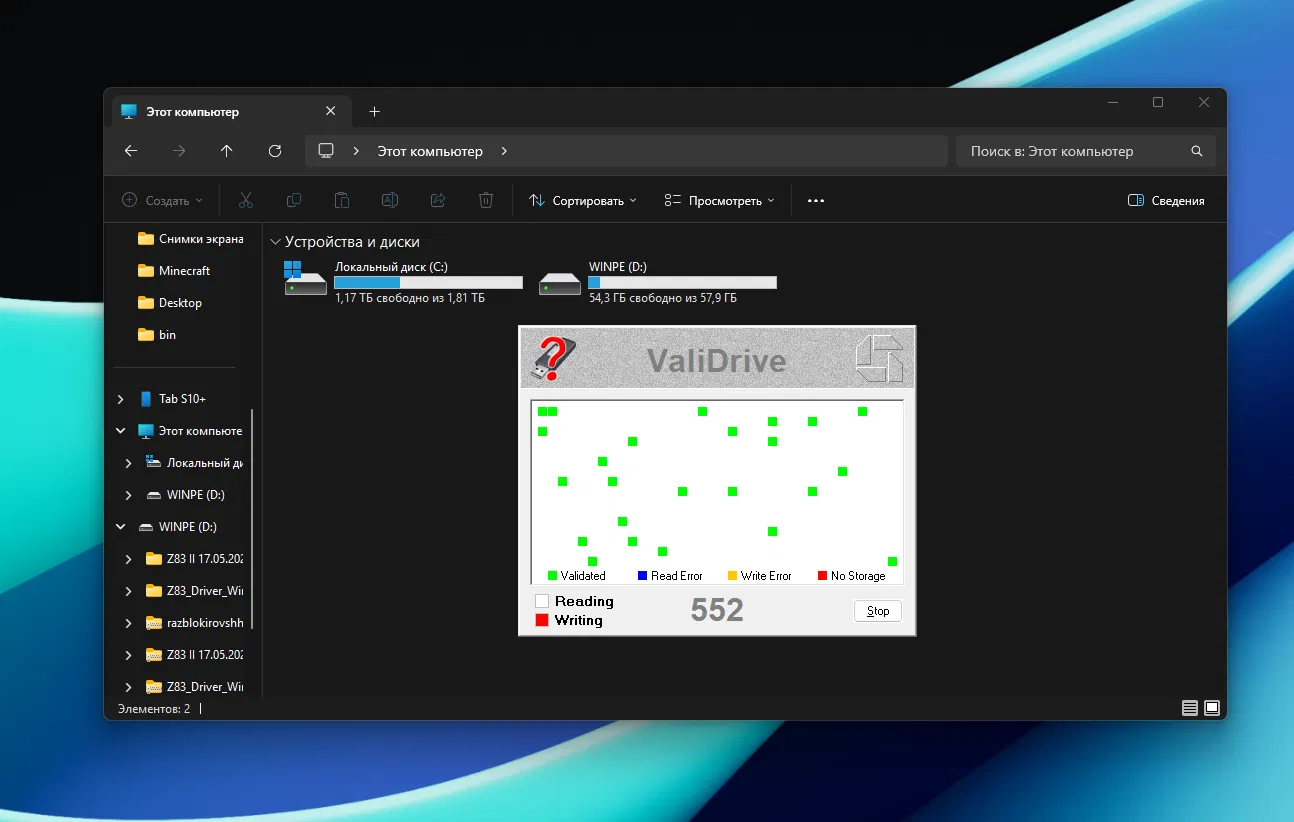

Выберите кнопку Check USB Drive в интерфейсе программы. Подключите USB-накопитель к порту компьютера. Нажмите Validate this drive и дождитесь завершения проверки.
Обратите внимание, что сканирование может занять некоторое время, так как на накопителе выполняются операции чтения и записи для проверки его подлинности.

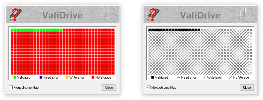

Сканирование визуализируется цветовыми обозначениями:
  • Зеленый — проверенные области накопителя.
  • Синий — ошибки чтения.
  • Желтый — ошибки записи.
  • Красный — области без памяти (то есть поддельные области).
Лучший результат — это полностью зеленая карта. Накопители с красными областями являются поддельными, так как заявляют больший объем памяти, чем имеют на самом деле.

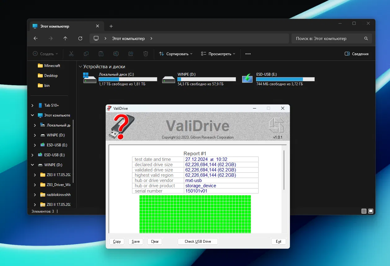

После завершения проверки ValiDrive создает финальный отчет, содержащий дополнительную информацию о сканировании, включая заявленный и проверенный объем памяти, а также данные об операциях чтения и записи.
Для большинства пользователей достаточно взглянуть на цветовую карту устройства, чтобы определить, соответствует ли заявленный объем реальному.
