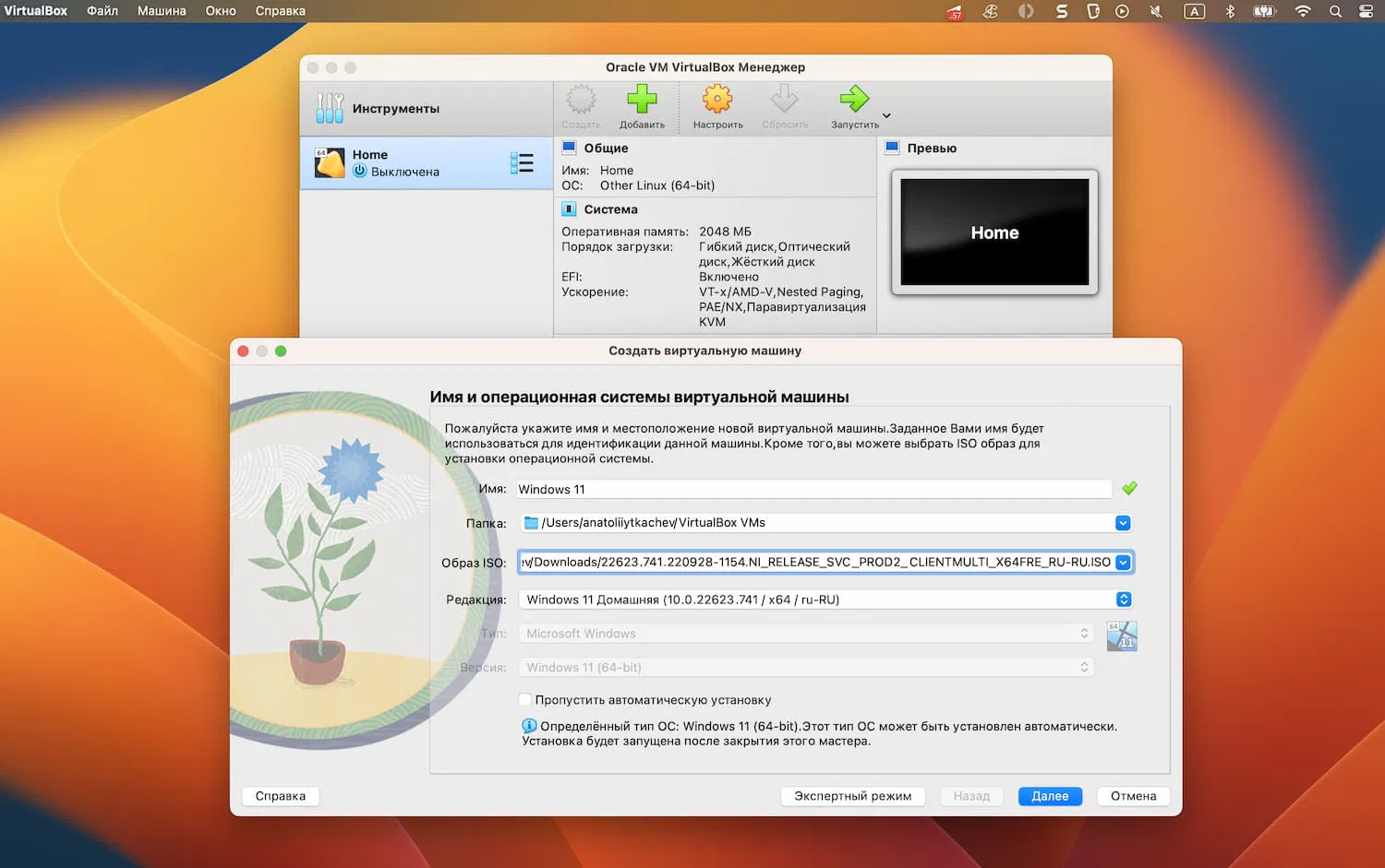

Простота установки
Победитель: VirtualBox, простая установка
По сложности установки VirtualBox выглядит выигрышнее, чем VMware Workstation Pro, Дело в том, что продукт VMware требует выполнения длинной серии шагов перед тем, как вы сможете загрузить установочный файл. Ссылка на загрузку VirtualBox доступна на веб-сайте Oracle, и вы можете свободно скачать файл setup.exe для установки гипервизора без лишних шагов.
Для загрузки VMware Workstation Pro вам нужно создать учетную запись, подтвердить ее и пройти через ряд опций, прежде чем вы сможете найти ссылку на загрузку. И даже после этого вам нужно будет принять еще одно соглашение, чтобы загрузить установочный файл.

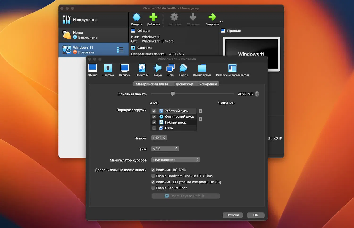

Пользовательский интерфейс
Победитель: Ничья, но VirtualBox немного проще в использовании
Workstation Pro и VirtualBox довольно просты в использовании, но для новичка в области виртуализации у VirtualBox есть небольшое преимущество в плане доступности.
От создания виртуальных машин до настройки их параметров, интерфейс VirtualBox немного более интуитивен, чем у Workstation Pro. Это не означает, что последний невероятно сложен, но учитывая сложность установки Workstation Pro и отсутствие иконок в интерфейсе, легко понять, почему VirtualBox проще для начинающих.

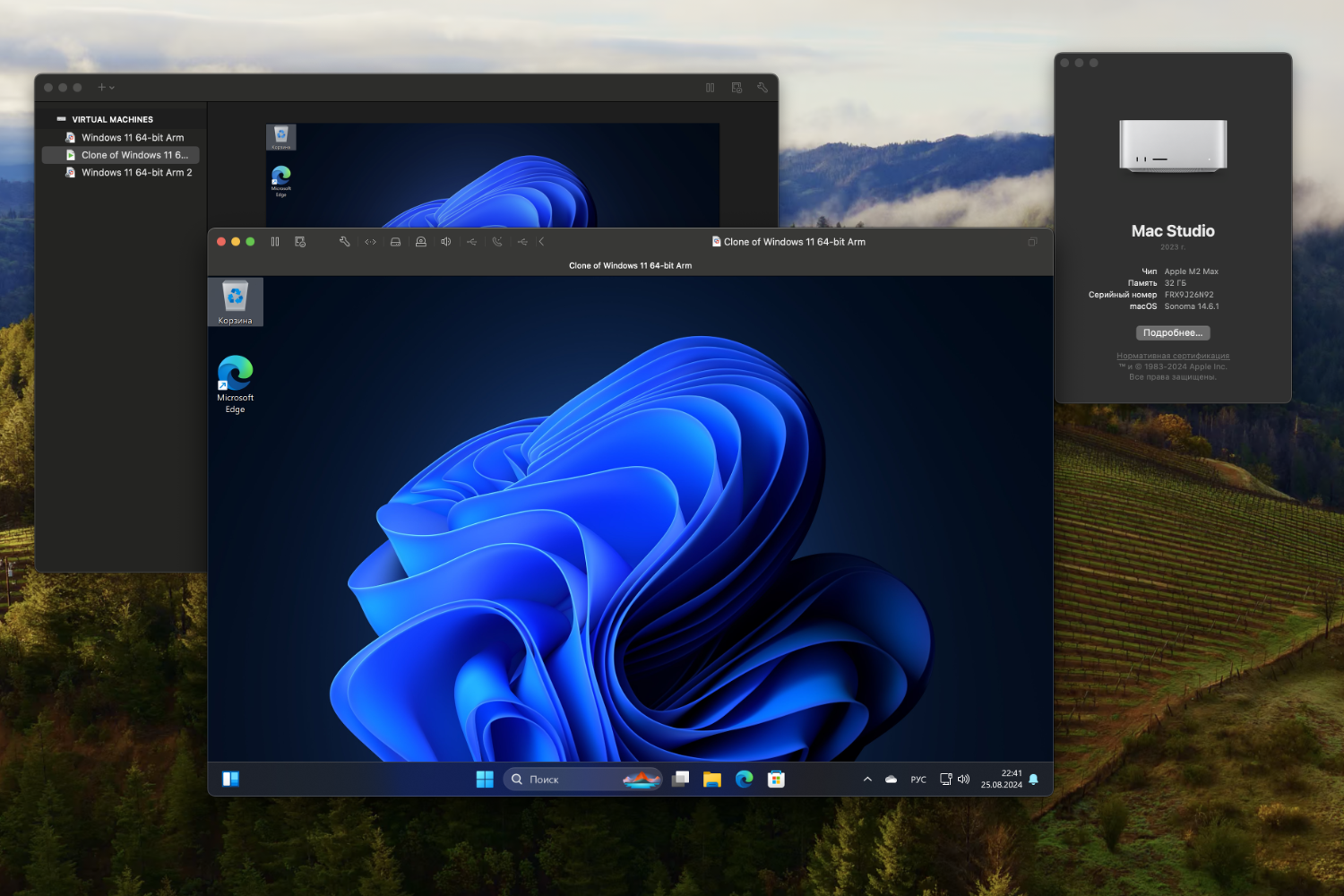

Поддерживаемые ОС
Победитель: VirtualBox (ничья, если учитывать VMware Fusion)
Оба гипервизора могут быть установлены на Windows и Linux, хотя только VirtualBox поддерживает macOS. Тем не менее, VMware предоставляет те же условия лицензирования для Fusion Pro — аналога Workstation Pro, разработанного специально для macOS.
Лицензия коммерческого гипервизора переносится с Workstation Pro на Fusion Pro, что означает, что вам не нужно платить за вторую подписку 120 долларов в год при переходе с Windows или Linux на macOS. Более того, вы можете бесшовно переносить большинство виртуальных машин с Workstation Pro на Fusion Pro и обратно.
