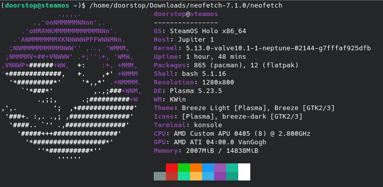

Игровой портативный компьютер Steam Deck от Valve работает на операционной системе SteamOS 3.0, которая основана на легком, гибком дистрибутиве Arch Linux и поставляется с рабочим окружением KDE Plasma.

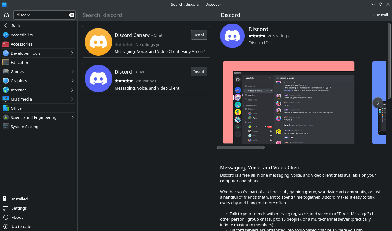

На данный момент режим рабочего стола является основным способом установки сторонних приложений. К примеру программа Discord, установка которой показана на видео чуть выше, если это ваш любимый способ общения с друзьями в сети, вы можете перейти в режим рабочего стола, а затем добавить программу в Steam, чтобы она отображалась в режиме Deck UI. Процесс тот же, что и на обычном рабочем столе: добавьте его как игру не из Steam.

Для тех, кто интересуется звуковым сервером, Steam Deck явно использует Pipewire.
В настоящее время кажется, что в качестве графического сервера рабочего стола по-прежнему используется  X11, а не Wayland.
