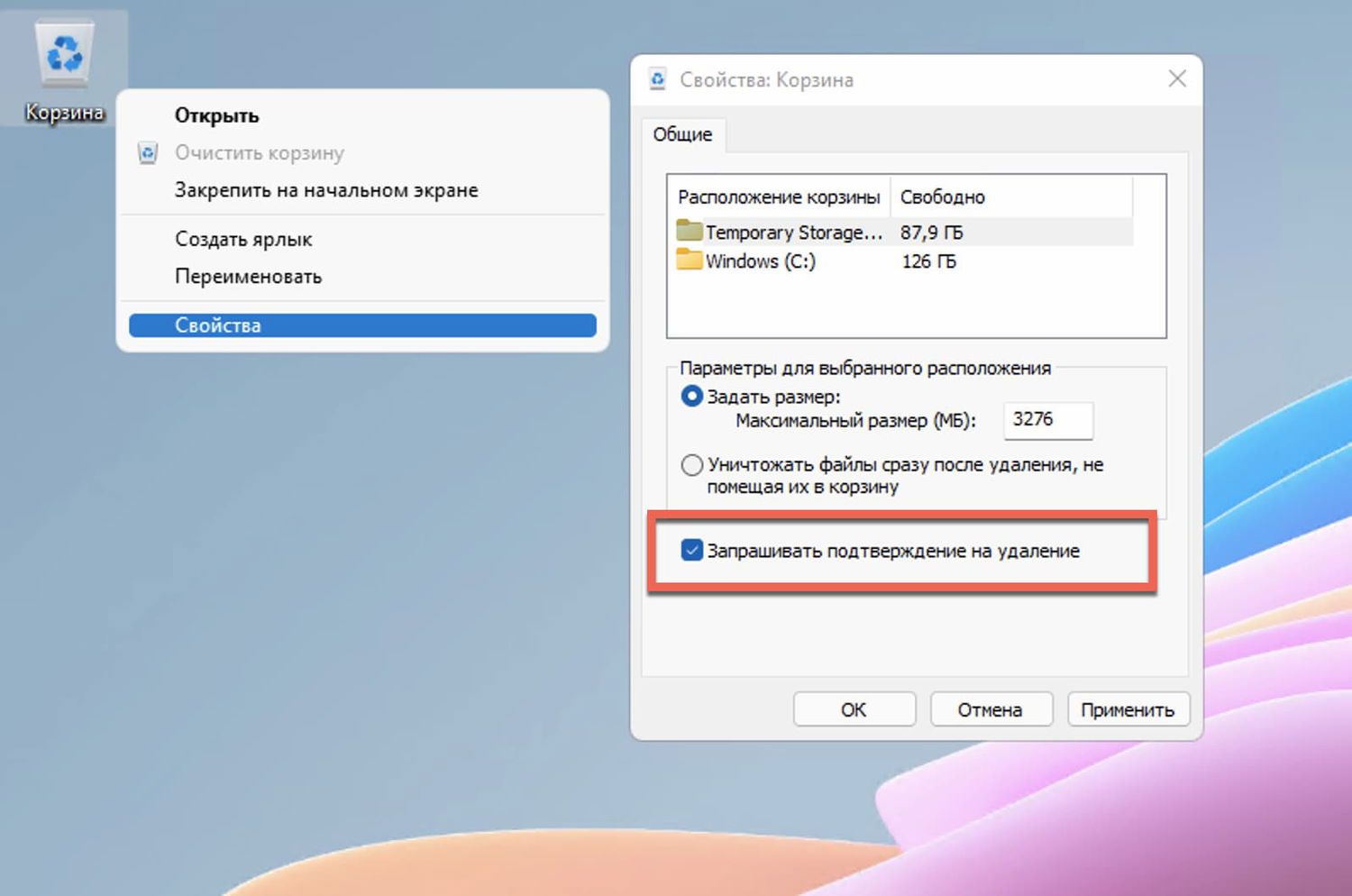

Через свойства Корзины
Процесс включения запросов подтверждения удаления файлов в Windows 11 аналогичен данному процессу в предыдущих версиях Windows, включая Windows 10.
  • Кликните правой кнопкой мыши по иконке Корзины и выберите опцию Свойства
  • Отобразится окно с расположениями Корзины и доступным пространством в каждом из расположений. Нужно установить флажок для опции Запрашивать подтверждение на удаление, затем нажать Применить и ОК. Данная настройка является глобальной, а это значит, что запросы будут выводиться для всех операций удаления на всех подключенных дисках.

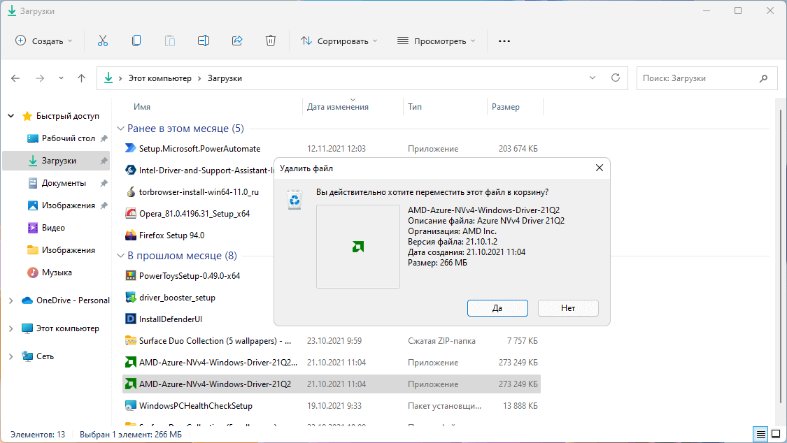

  • Теперь можно протестировать функциональность. Попробуйте удалить какой-либо файл в Проводнике с помощью опции контекстного меню или клавиши Del и появится запрос Вы действительно хотите переместить этот файл в Корзину?
Вы можете восстановить поведение по умолчанию, сняв флажок в окне свойств Корзины.

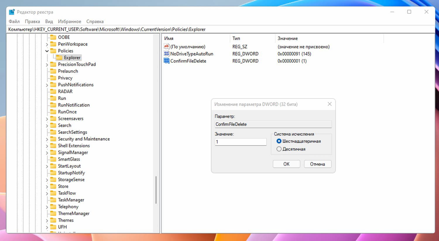

Через редактор реестра
Если у вас не отображается иконка корзины или вы больше привыкли настраивать систему с помощью реестра, то можете воспользоваться данным способом. Редактор реестра доступен даже в Windows 11 Домашняя.
  • Нажмите сочетание клавиш Windows+R и введите regedit, затем нажмите Enter. При необходимости подтвердите запрос службы контроля учетных записей для запуска редактора реестра.
  • Перейдите по следующему пути (скопируйте и вставьте в адресную строку редактора реестра):
Компьютер\HKEY_CURRENT_USER\SOFTWARE\Microsoft\Windows\CurrentVersion\Policies\Explorer
  • Щелкните правой кнопкой мыши по папке Explorer, выберите Создать > Параметр DWORD (32 бита).
  • Назовите параметр ConfirmFileDelete и нажмите Enter.
  • Щелкните дважды по созданному ключу и установите значение 1, затем нажмите ОК.
Чтобы изменения применились, нужно перезагрузить компьютер.
Вы можете восстановить поведение по умолчанию, удалив параметр ConfirmFileDelete в системном реестре.
