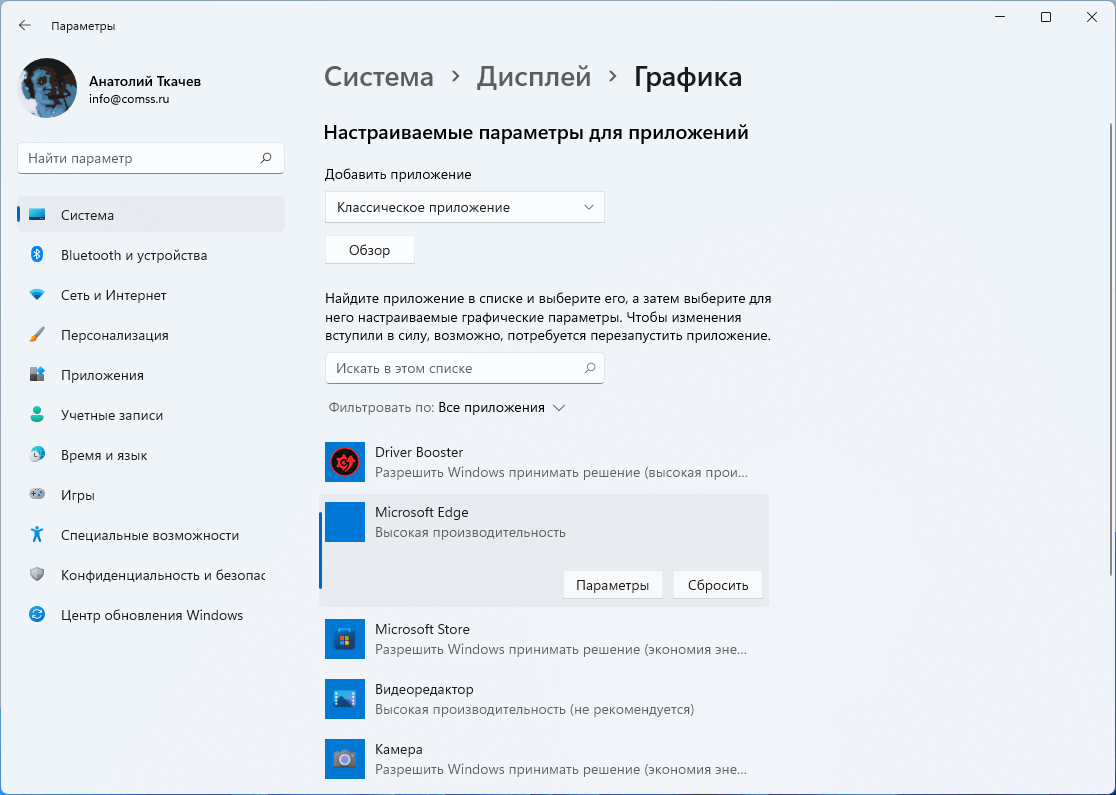

Как настроить графические параметры для приложений в Windows 11
  • Перейдите в приложение Параметры. Вы можете использовать для этого горячую клавишу Win+I или перейти в меню «Пуск» > Параметры.
  • Перейдите в раздел Система > Дисплей.
  • На открывшейся странице в секции Сопутствующие параметры выберите пункт Графика.
Windows 11 выводит список установленных приложений и дает возможность найти конкретную настольную программу или приложение Microsoft Store вместе с текущим значением.
  • Если вы нашли нужную программу, кликните по ней, а затем нажмите кнопку Параметры.

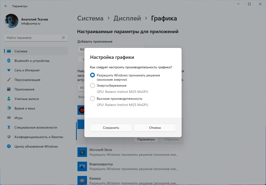

  • В окне настроек графики доступно три варианта:
    • Разрешить Windows принимать решение (экономия энергии)
    • Энергосбережение
    • Высокая производительность
  • Выберите необходимое значение и нажмите кнопку Сохранить.
Для каждого значения производительности отдельно указывается графический процессор. Это полезная опция для устройств с интегрированной и дискретной видеокартами. Некоторые приложения или программы могут иметь ограничения по использованию графического адаптера.
Для применения изменений может понадобиться перезапуск приложения.
Если конкретного приложения нет в списке, используйте опцию Обзор, чтобы вручную добавить его на страницу. Остальные шаги после добавления программы будут идентичны.
Приложения, отображаемые в интерфейсе Графика по умолчанию, удалить нельзя, но если им был назначен специальный параметр, то вы можете сбросить значения. Если программа была добавлена вручную, то сброс выполнить нельзя, доступно только удаление.
