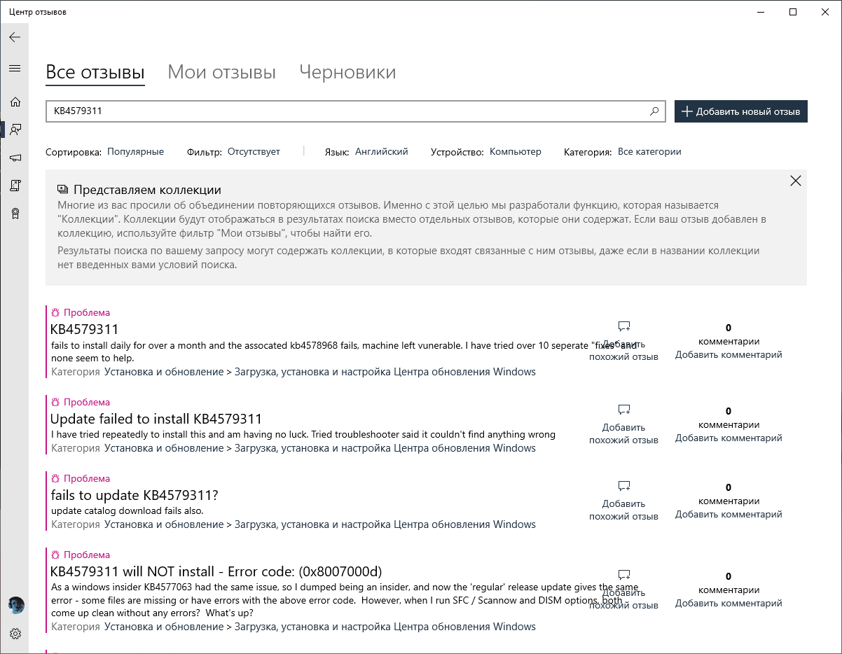

KB4579311 не устанавливается
Самая распространенная проблема связана с невозможностью установить KB4579311.
При анализе отчетов в приложении «Центр отзывов» можно сделать выводы, что пользователи сталкиваются преимущественно с ошибками 0x800f081f, 0x8007000d, 0x800f0988 и некоторыми другими ошибками при установке.
Некоторые пользователи сообщают о зависании процесса обновления при достижении определенного процента прогресса. Интересно, что после длительного ожидания установка все-таки продолжается.
К сожалению, многие затронутые данными проблемами пользователи сообщают, что стандартные сценарии устранения неполадок Центра обновления Windows, такие как sfc / scannow, антивирусное сканирование, обновление драйверов не помогают.

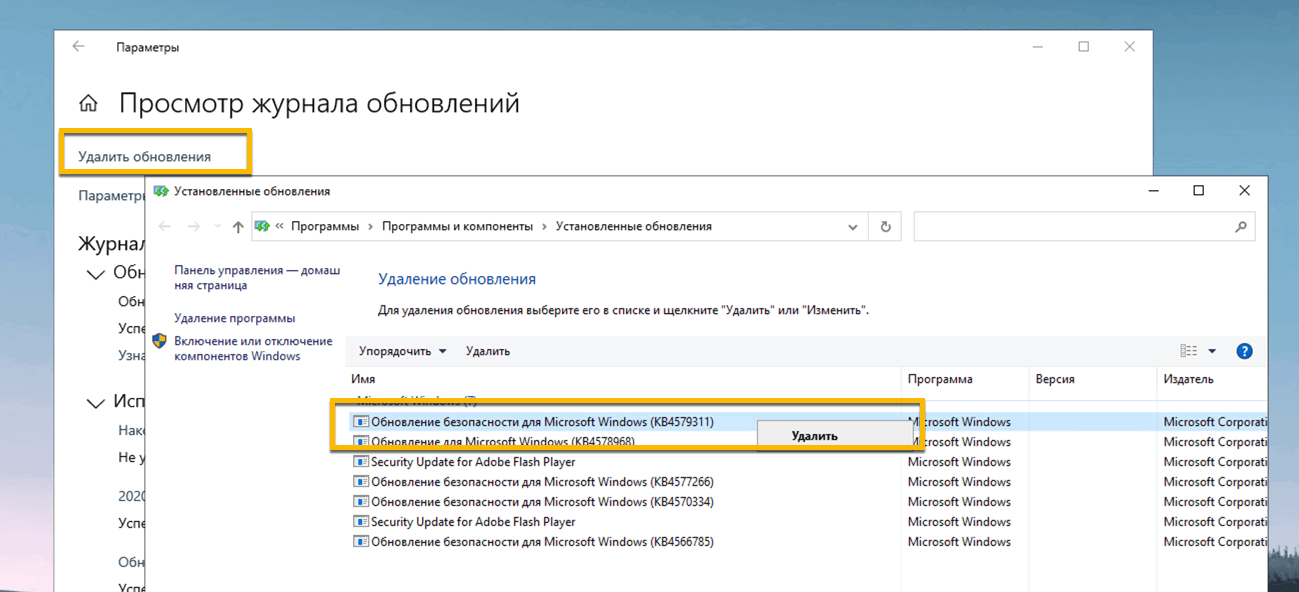

Как удалить обновление KB4579311
Пользователи, которые установили обновление и испытывают проблемы в работе системы, могут удалить KB4579311 выполнив следующие действия.
Удаление через Панель управления
Для удаления обновления воспользуйтесь панелью управления:
  • Перейдите в меню Параметры > Обновление и безопасность > Центр обновления Windows > Просмотр журнала обновлений > Удалить обновления.
  • Найдите в списке Обновление для Microsoft Windows (KB4579311).
  • Щелкните правой кнопкой мыши по обновлению и выберите «Удалить».
Удалить KB4579311
  • Чтобы завершить удаление, нужно выполнить перезагрузку ПК.

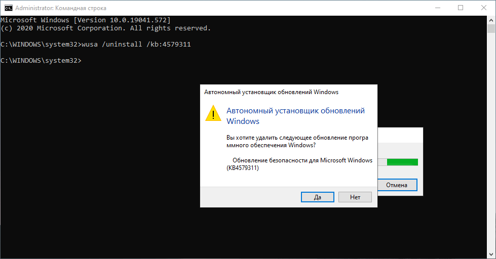

Удаление с помощью Командной строки
В качестве альтернативы можно использовать командную строку:
  • Откройте командную строку с правами администратора: откройте меню «Пуск», введите cmd.exe, щелкните правой кнопкой мыши по результату и выберите «Запустить от имени администратора».
  • Запустите команду wusa /uninstall /kb:4579311 для удаления обновления и нажмите Да, чтобы подтвердить удаление.
Удалить KB4579311
  • После запуска системы зайдите в меню Обновление и безопасность и нажмите Приостановить обновления на 7 дн.
