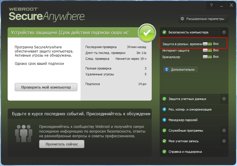

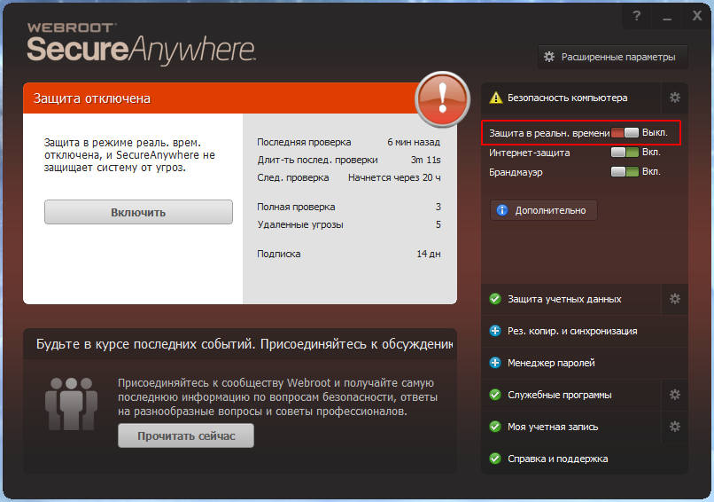

Перед установкой программы или игры, приостановите работу антивируса. Это необходимо для того, чтобы во время установки программы антивирус не удалил какой-нибудь файл. Для отключения защиты Webroot, в главном окне антивируса выключите переключатель Защита в реальном времени:
Отключение защиты Webroot

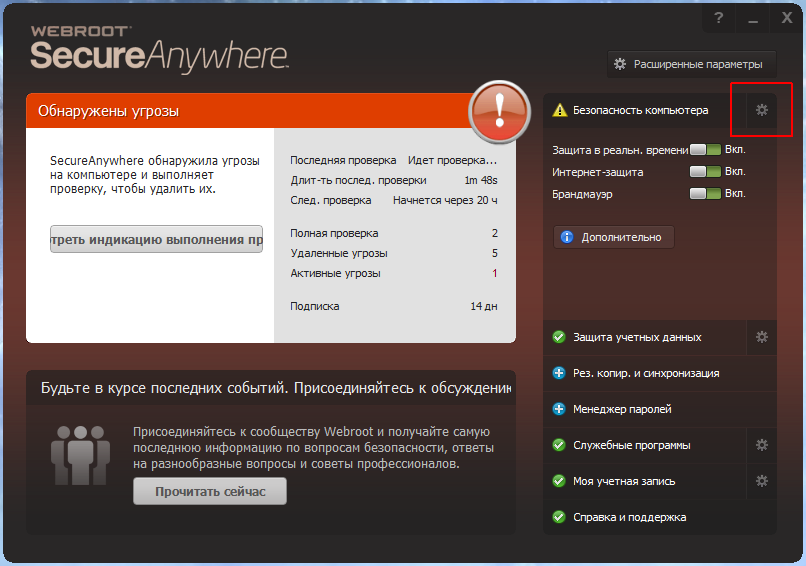

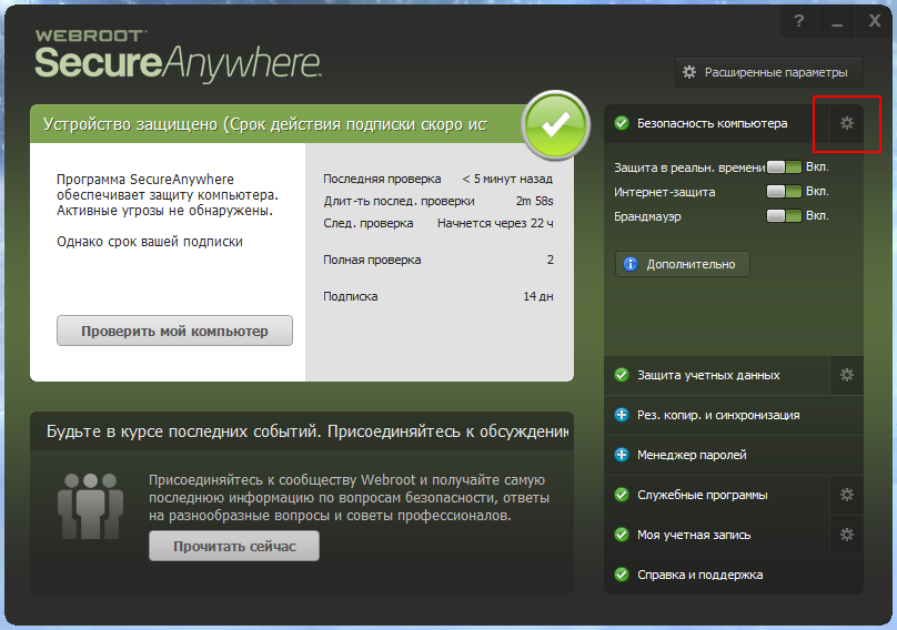

После установки нужной программы, откройте главное окно антивируса дважды щелкнув по значку Webroot на рабочем столе или возле часов. В окне антивируса, щелкните по шестерёнке на вкладке Безопасность компьютера:
Главное окно Webroot

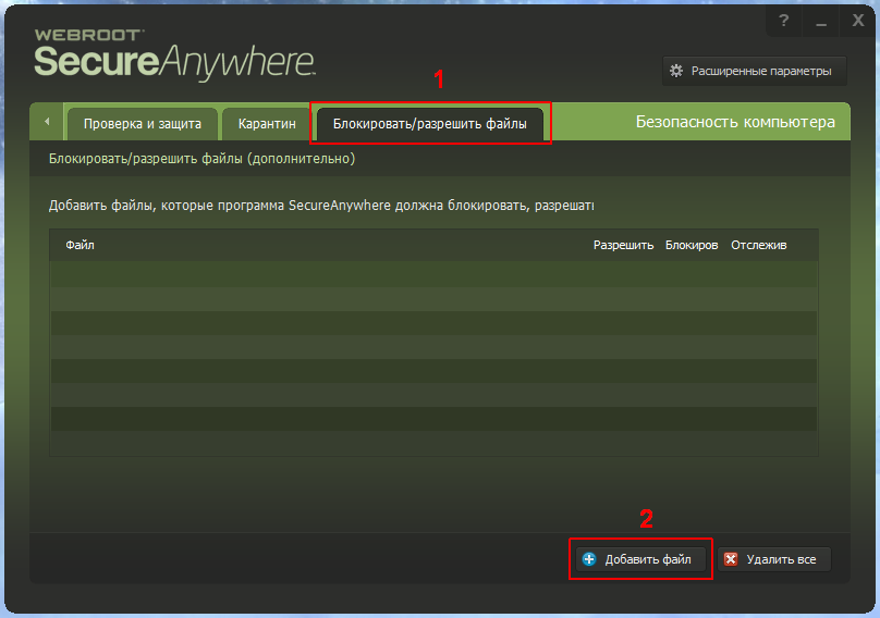

Откройте вкладку Блокировать/разрешить файлы и нажмите Добавить файл:
Исключения Webroot

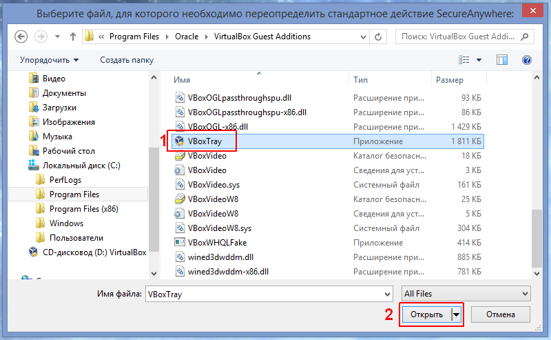

В появившемся окне проводника найдите папку с установленной программой и выберите главный исполняемый файл. Его можно определить по названию и цветному значку:
Выбор файла
Подобным образом, при необходимости, добавьте и другие файлы в исключение антивируса Webroot. Эти файлы будут отображаться на вкладке Блокировать/разрешить файлы. Для того, чтобы антивирус не реагировал на них, отметьте пункт Разрешить напротив каждого из них:
Webroot - разрешить файл

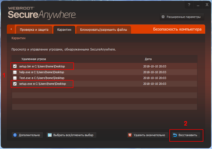

Если какой-нибудь файл уже был заблокирован и удалён антивирусом Webroot, то его можно восстановить, так как антивирус Webroot не удаляет файлы, а перемещает их в особую изолированную область - карантин. Файлы, которые находятся в карантине Webroot, можно восстановить и затем добавить их в исключения антивируса. Для восстановления файла из карантина Webroot, откройте настройки Безопасности компьютера:
Webroot - обнаружены угрозы
Переключитесь на вкладку Карантин. В этой вкладке откроется список находящихся в карантине файлов и дата их перемещения в него. Вы можете отметить необходимые вам файлы и, нажав Восстановить, вернуть их в папку, в которой они находились:
Карантин Webroot

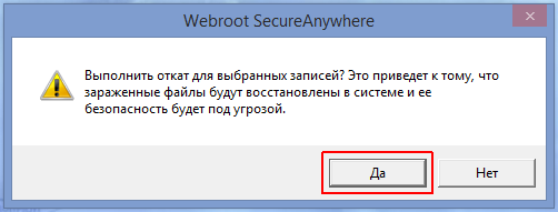

Подтвердите восстановление файлов:
Восстановить файл из карантина Webroot
Далее, вам необходимо добавить их в исключения Webroot, описанным выше способом. Затем, не забудьте включить антивирусную защиту:
Включение защиты Webroot
