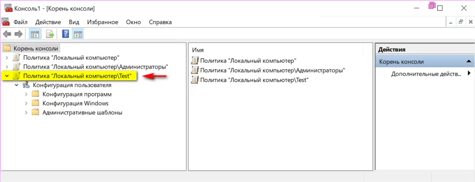

  • Запустить консоль с добавленными оснастками объектов групповой политики (описание можно посмотреть в статье Основы работы с редактором локальной групповой политики в ОС Windows 10).
  • Выбрать набор политик для определенного пользователя Политика «Локальный компьютер\Test». В данном примере Test – это учетная запись пользователя с ограниченными правами для которой будет применяться политика.
Рис.1 Окно консоли с добавленными оснастками объектов групповой политики

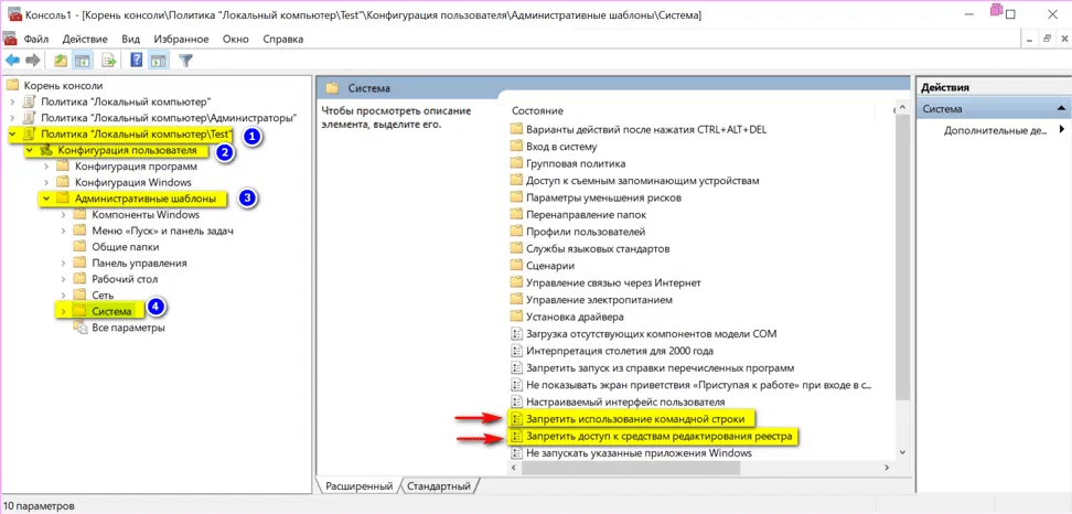

  • Последовательно развернуть элементы Конфигурация пользователя > Административные шаблоны > Система в окне Редактора локальной групповой политики.
Рис.2 Редактирование параметров политик узла Система

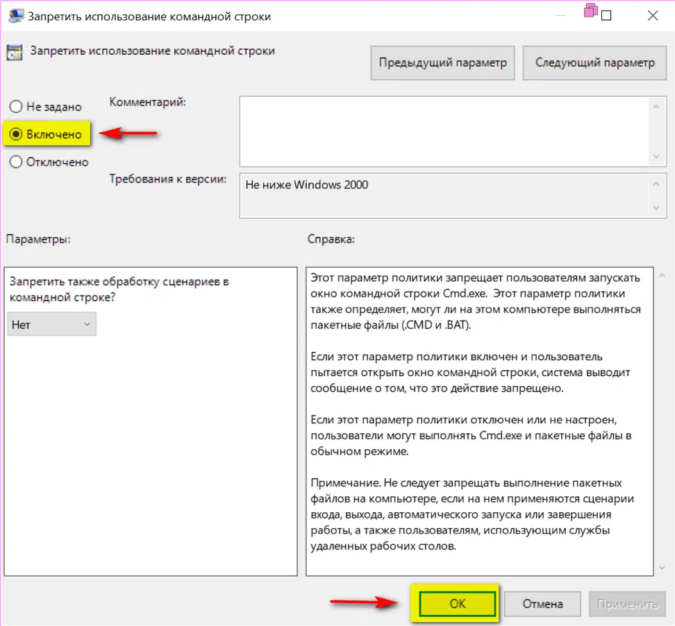

  • Дважды щелкнуть ЛКМ по параметру политики Запретить использование командной строки.
  • Выбрать значение Включено.
  • Нажать OK.
Рис.3 Редактирование параметра политики Запретить использование командной строки

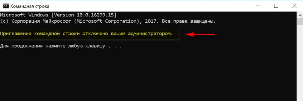

Если параметр политики Запретить использование командной строки включен и определенный пользователь откроет окно командной строки, будет выведено сообщение о том, что это действие запрещено.
Рис.4 Результат действия запрета при запуске командной строки

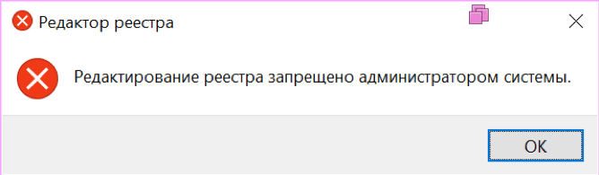

При запуске реестра после изменения локальной политики на экран будет выведено сообщение о запрете.
Рис.5 Результат действия запрета при запуске редактора реестра

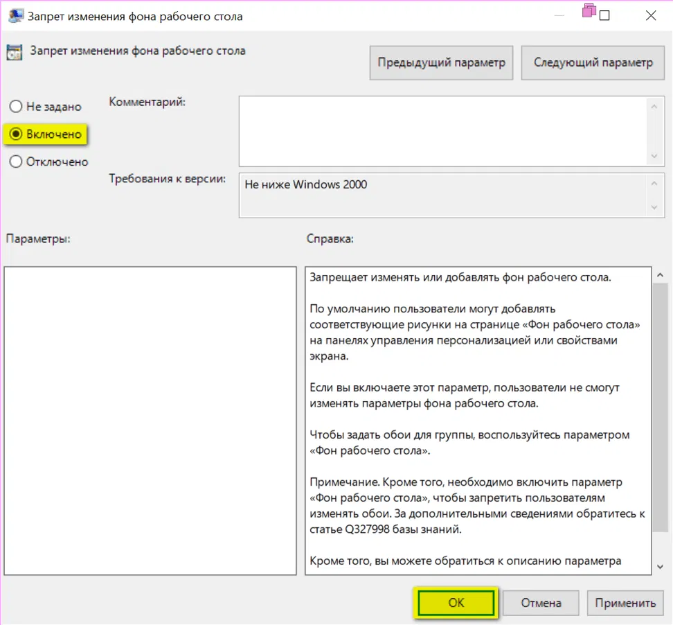

  • Дважды щелкнуть ЛКМ по нужному параметру политики. Например, выбрать Запретить изменение фона рабочего стола.
Рис.7 Редактирование параметра политики Запрет изменения фона рабочего стола

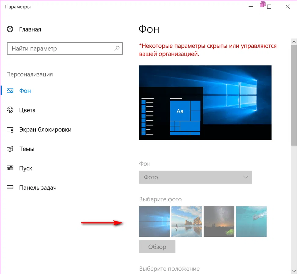

При активировании данной политики, при попытке изменить фон рабочего стола через настройки персонализации, данная опция будет не активна.
Рис.8 Результат действия запрета на изменение фона рабочего стола

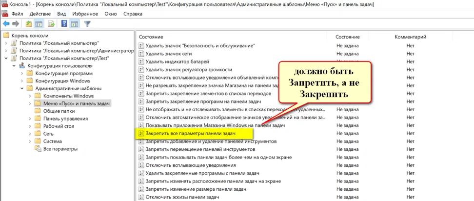

  • Запретить все параметры панели задач (в моем примере на рисунке показан неправильный перевод данной политики). В Windows 7 данная политика называлась "Блокировать все параметры панели задач".
Рис.10 Опечатка

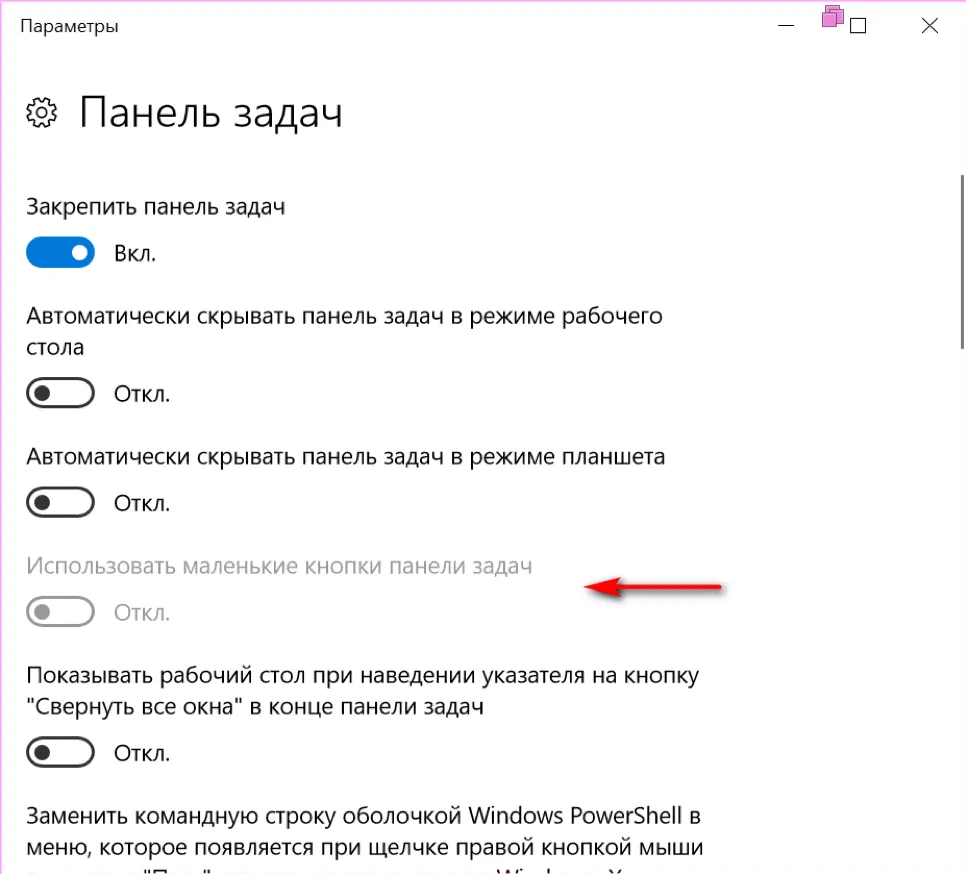

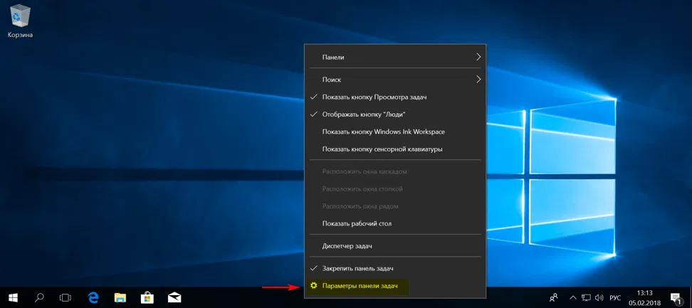

  • Проверить результат под учетной записью, для которой был настроен параметр локальной групповой политики. Для этого необходимо открыть Параметры панели задач и убедиться, что настройка Использовать маленькие кнопки панели задач не активна.
Рис.12 Открытие параметров панели задач
Рис.13 Результат действия запрета на редактирование размера панели задач

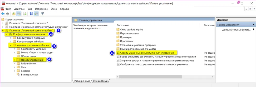

  • Последовательно развернуть элементы Конфигурация пользователя > Административные шаблоны > Панель управления в окне Редактора локальной групповой политики.
Рис.14 Редактирование параметра политики Скрыть указанные объекты панели управления

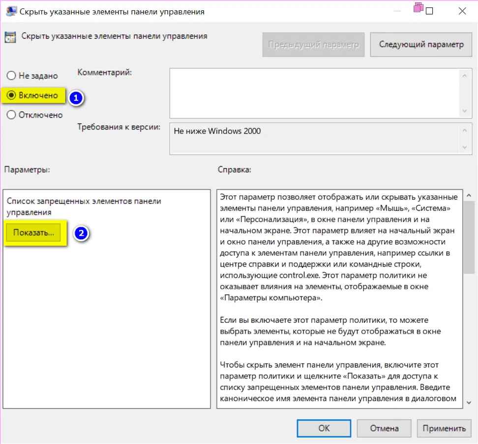

  • Дважды щелкнуть ЛКМ по параметру политики Скрыть указанные объекты панели управления.
Рис.15 Редактирование параметра политики Скрыть указанные объекты панели управления

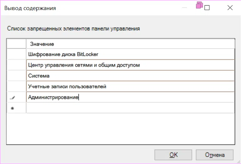

  • Нажать кнопку Показать, чтобы вызвать диалоговое окно Вывод содержания.
  • Ввести имя апплета или апплетов, которые необходимо скрыть в Панели управления, и нажать Enter.
Рис.16 Список запрещенных элементов панели управления

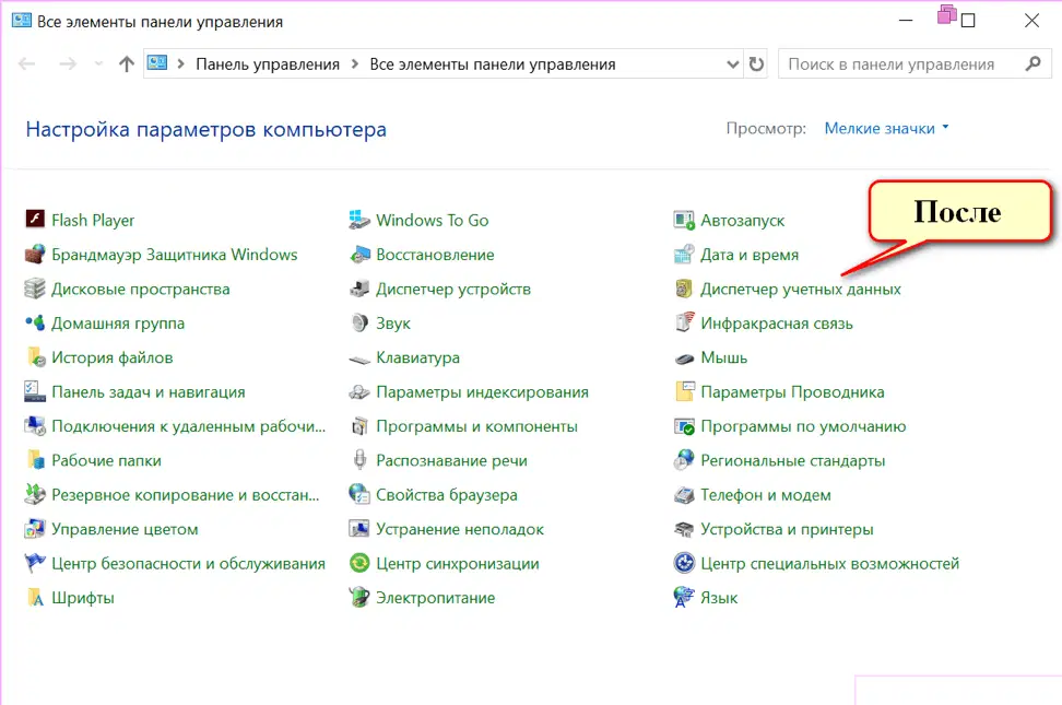

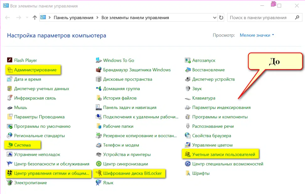

Рис.17 Список элементов панели управления до изменения параметра локальной групповой политики
Рис.18 Список элементов панели управления после изменения параметра локальной групповой политики
