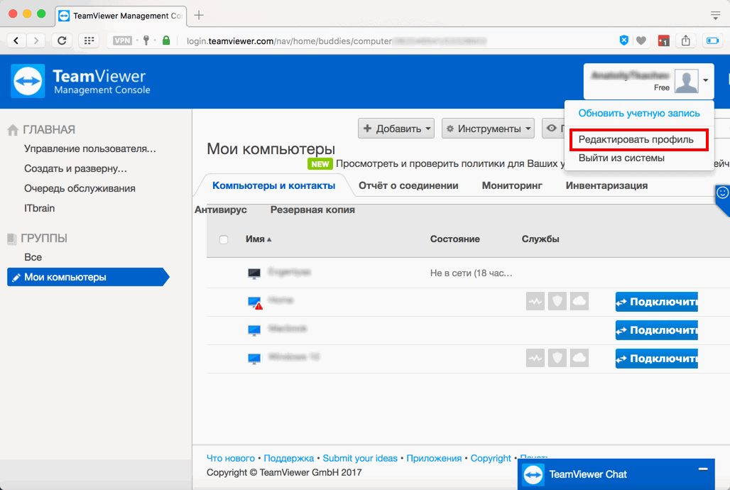

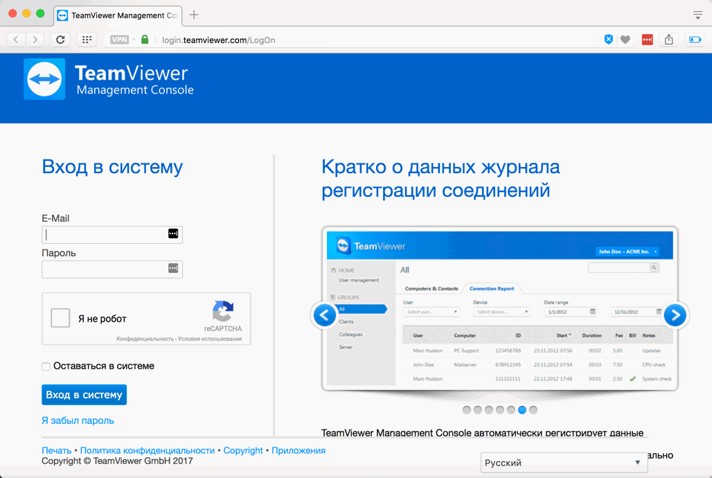

  1. Перейдите в веб-консоль по адресу login.teamviewer.com и выполните вход в ваш аккаунт. Вы увидите список компьютеров, к которым можно подключиться. В верхнем-правом углу экрана вы можете увидеть название вашего профиля, кликните по нему и в выпадающем меню выберите опцию “Редактировать профиль”.

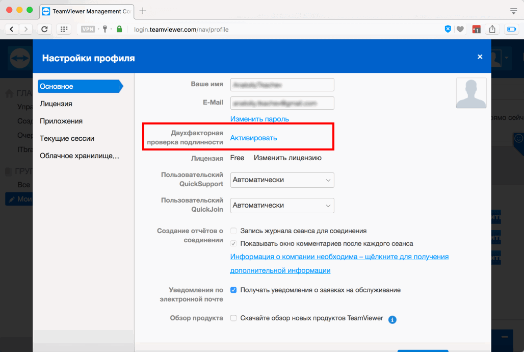

  2. Откроется страница “Настройка профиля”. На главной вкладке “Основное” нам потребуется 3 опция под названием “Двухфакторная проверка подлинности”. Нажмите ссылку “Активировать”.

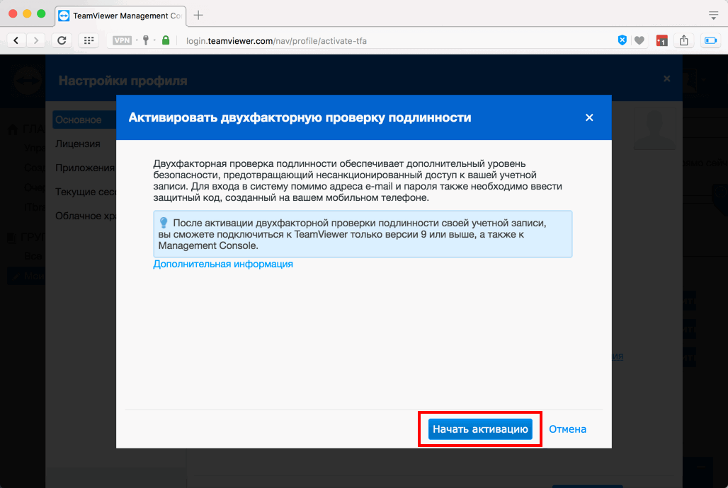

  3. TeamViewer в качестве второго фактора поддерживает работу только с приложениями-аутентификаторами. Отправка кодов на номер телефона не предусмотрена. Кроме того, двухфакторная аутентификация не работает с Teamviewer 8 и ниже. Нажмите “Начать активацию”.

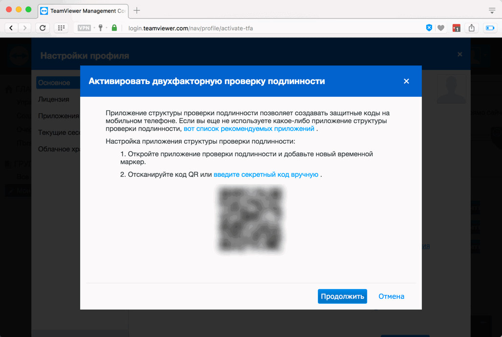

  4. Нас следующем шаге просканируйте QR-код с помощью приложения. Если код не распознается автоматически, нажмите ссылку “Введите секретный код вручную” и внесите сгенерированный код в приложении аутентификатор для привязки аккаунта.

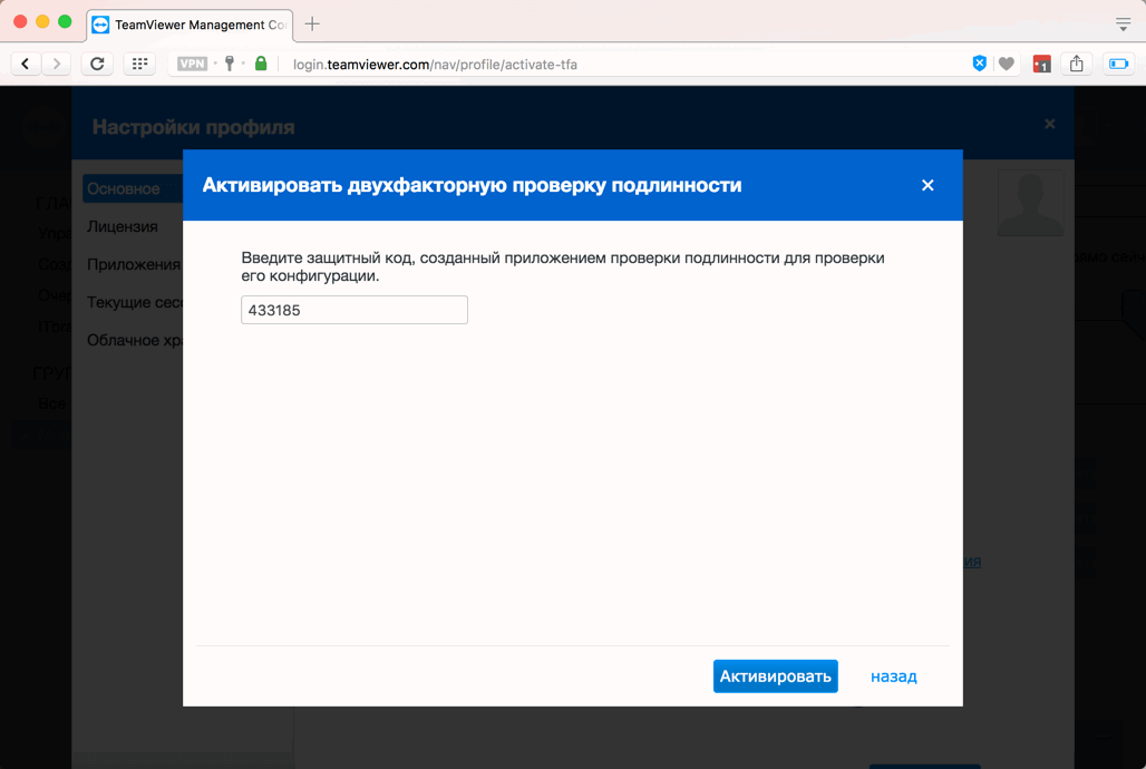

  5. На следующем экране введите защитный код, сгенерированный аутентификатором и нажмите “Активировать”.

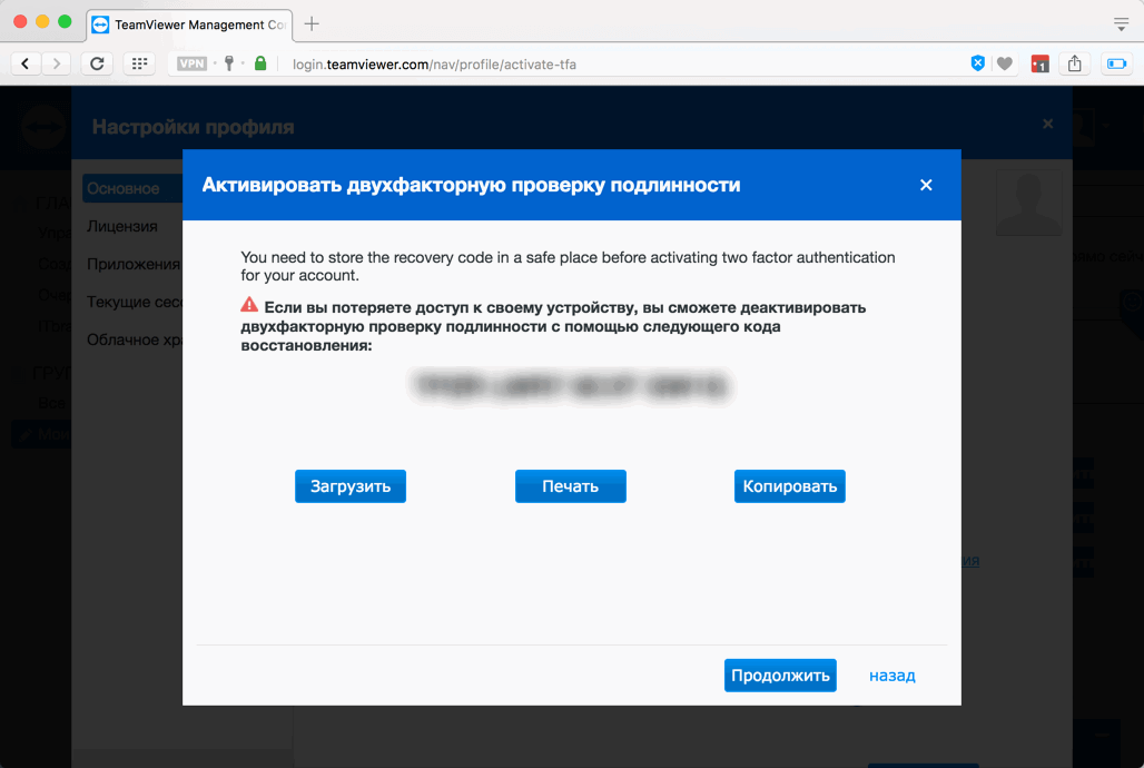

  6. Появится окно с кодом восстановления. Распечатайте и сохраните его в надежном месте. Нажмите кнопку “Закрыть”, а затем “Сохранить”.
