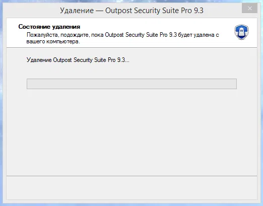

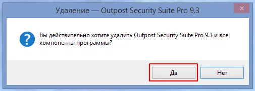

Подтвердите удаление антивируса:
Начнётся процесс удаления антивируса из системы:

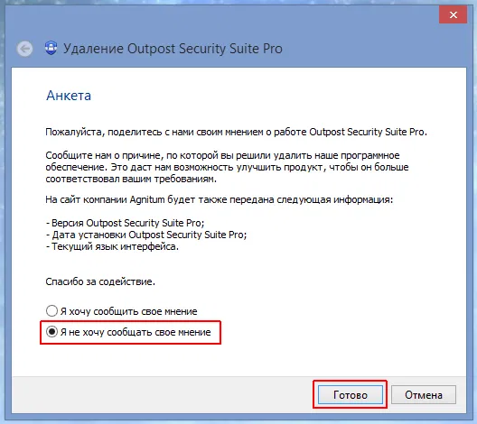

Во время удаления, вам будет предложено ответить на несколько вопросов. Ваши ответы не повлияют на процесс удаления. Также, вы можете пропустить этот шаг, отметив пункт "Я не хочу сообщать своё мнение" и нажав "Готово":

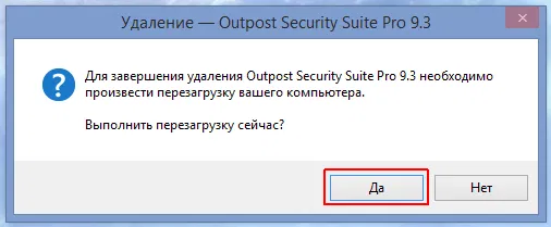

По завершении удаления, вам будет предложено перезагрузить компьютер. Подтвердите это действие:

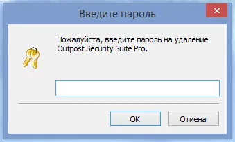

Примечание: Если в настройках Outpost был установлен пароль, то перед удалением вам будет необходимо его ввести:
Если вы не помните свой пароль, или удаление Outpost будет не возможно стандартным способом.

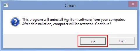

Удаление Outpost 6.0 - 9.1 с помощью утилиты Outpost Clean
Если вы не можете удалить Outpost стандартным способом, или Outpost нет в списке установленных программ, вы можете использовать специальную утилиту, которая полностью удалит Outpost из системы. Эта утилита предназначена для удаления Agnitum Outpost Security Suite Pro/Free, Outpost Firewall Pro и Outpost Antivirus Pro версий 6.0 - 9.1.
Скачать утилиту удаления Outpost Clean
Скачайте утилиту для 32-х или 64-х битной версии Windows. Перезагрузите компьютер в безопасный режим Windows. Распакуйте скаченный архив и запустите распакованный файл clean.exe. В окне утилиты нажмите "Да" для запуска удаления:
После окончания работы утилиты, компьютер автоматически перезагрузился. Обратите внимание, что после запуска утилиты, её окно закроется и начнётся фоновое удаление, которое может длиться несколько минут. После перезагрузки Outpost будет полностью удалён с компьютера.

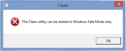

Примечание. Если после запуска утилиты появляется ошибка "The Clean utility can be started in Windows Safe Mode only"? это означает, что утилита запущена не в безопасном режиме Windows.
