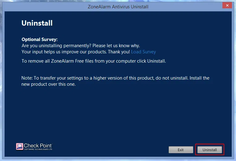

Откройте панель управления Windows и выберите меню "Удаление программ", Установка и удаление программ" или "Программы и компоненты". Найдите в списке продукты ZoneAlarm (Check Point) и по очереди удалите их.

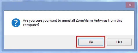

В окне удаления, нажмите "Uninstall" и подтвердите удаление:

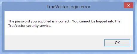

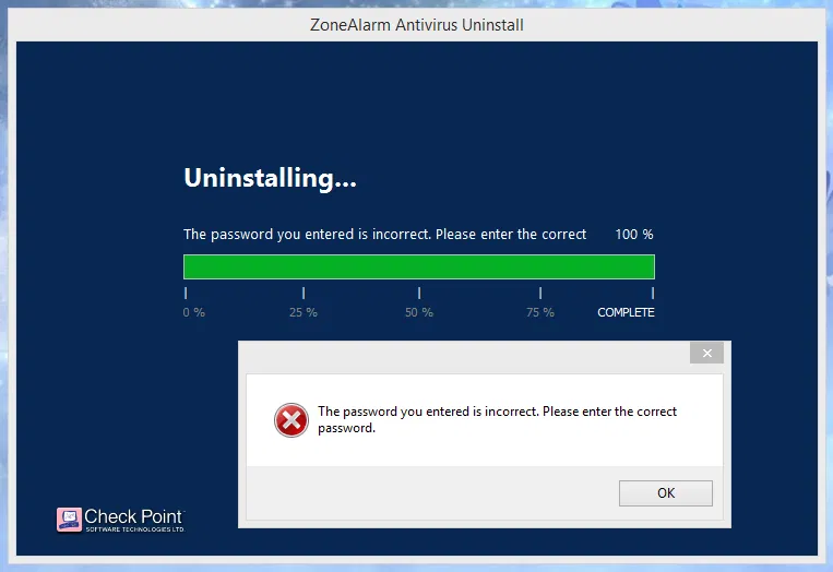

Если введён неверный пароль, то появится сообщение "The password you supplied is incorrect" и удаление будет отменено:
Если вы не помните установленный пароль, то удаление ZoneAlarm будет возможно только с помощью утилиты ZoneAlarm Uninstaller.

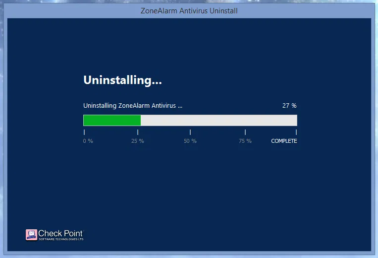

Если пароль не был установлен или введён верно, то запустится процесс удаления ZoneAlarm:

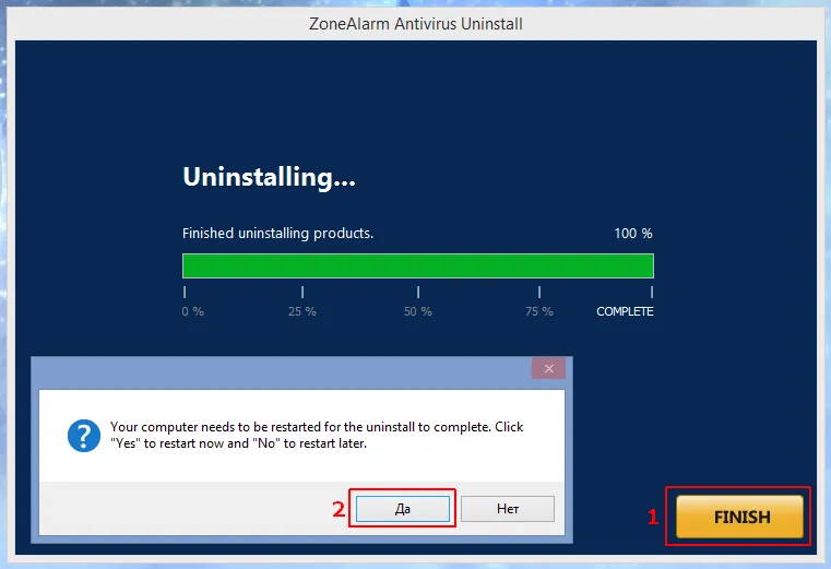

Для завершения удаления потребуется перезагрузка. Нажмите "Finish" и подтвердите перезапуск системы:
После перезагрузки, антивирус будет удалён.

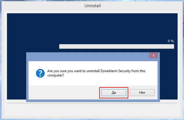

Запустите файл clean.exe и нажмите "Да" чтобы начать удаление ZoneAlarm:

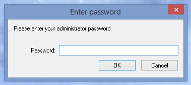

Важно! Если антивирус ZoneAlarm был защищён паролем, то утилиту необходимо запускать в "Безопасном режиме" Windows. В противном случае, потребуется ввод пароля:

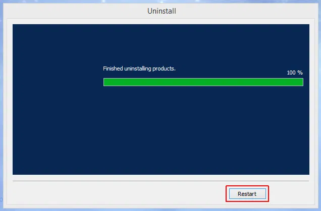

Если пароль не был установлен или введён верно, то запустится удаление ZoneAlarm. После завершения работы утилиты, нажмите "Restart" для перезагрузки компьютера:
После перезагрузки, ZoneAlarm будет полностью удалён с компьютера.
