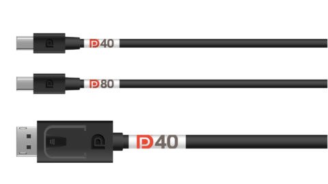

Гарантия полной полосы пропускания. HDMI Forum и VESA выпустили обязательные программы сертификации для кабелей верхних стандартов. Кабель с официальной этикеткой Ultra High Speed HDMI проходит тестирование в аккредитованной лаборатории (Forum ATC) на пропускание всех 48 Гбит/с HDMI 2.1 и на низкое электромагнитное излучение. Для HDMI 2.2 аналогичную роль играет маркировка Ultra96 — кабель рассчитан на 96 Гбит/с. У DisplayPort есть парная схема: VESA сертифицирует кабели DP40 (до 40 Гбит/с, скорость UHBR10) и DP80 (до 80 Гбит/с, UHBR20). Несертифицированный кабель может работать на заявленном режиме, а может скатиться на 4K при 60 Гц вместо 120 Гц или потерять HDR без предупреждения.
